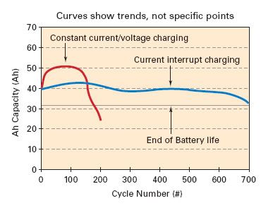

Тунгус
Печально то, что обсуждение переросло в бросание кокашками и банановой кожурой.:(
Хотелось бы услышать комментарий Сороки, почему батарея заряженная его ЗУ отдает меньше энергии.
Я рискну предположить, что это происходит согласно этому графику:
Но это только мое предположение.
