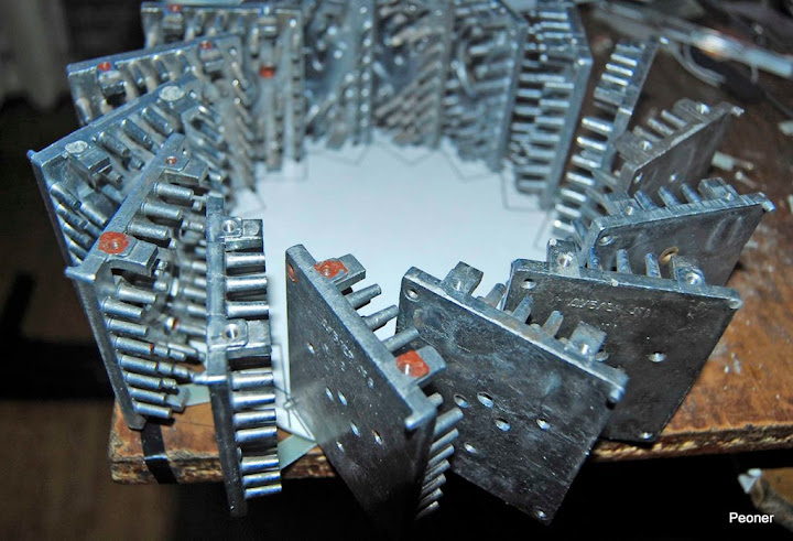

собрал "лиферную" батарею сам:
135 элементов. паспортные данные одного "пальчика": 1350 мА\ч 3,2 В
сама батарея 9 цепочек (хотел 10 но часть элементов пришлось отбраковать... :( ) по 15 элементов Вольтаж и амперы считайте сами. точнее с Вольтажом все ясно а вот реальную емкость еще предстоит узнать...
зафакался "обвязывать"... :bu: имхо, дешевле было купить
блок балансиров "ручной работы" к ним :bm:: (электронная начинка крепится к каждому радиатору. на фото еще не установлена)
сверху будет установлен вентилятор.
p.s. если мессага не к месту - пущю отдельной "собственной" темой ;)
Батарейка выглядит зачетно! Труд и впрямь титанический  :ay:
По балансирам вопрос. Насколько я помню по свинцовой тематике, нагрев балансиров происходил из-за значительных токов балансировки и главное - напряжения на каждом аккуме 12-14В
В ЛЖФ, напруга на линейке из запарареленых элементов - 3,5В, ток (балансировки) можно ограничить 300-500мА, тогда зачем такие громоздкие радиаторы, да еще вентилятор?

насчет балансиров Ilyukhs прав  - ни к чему эти радиаторы - вес только лишний - нормальные ячейки не должны разбегаться вообще и как правило тока в 30-50ма вполне достаточно чтобы скомпенсировать разбег.
думаю стоит лучше позаботиться о предотвращении переразряда самой слабой ячейки ниже 2 вольт...
Peoner
ну какой разбаланс ячеек буит - я не знаю :ah: надеюсь не большой (видимо надо было проштудировать соответствующюю ветку в полторы сотни страниц :))) ) поэтому взял из расчета чтоб держали ток заряда 3-4 А
к тому же, зарядное у меня простое транс диодный мост и кондер, и если аккум зарядится а я его не выключу (скажем в середине ночи) то весь ток примет на себя балансир! а это не мало...
я понимаю не рационально, воздух греть, но сложную электронику не стал заморачиваться (хватило и этого...)
о переразряде буду следить только по напряжению всей цепи через туринжи. :bk:

Я так понял балансиры по известной схеме?

да. изначально же она не под свинец была ;) а как раз под литий. правда под литий ион но я нашел ресурс в котором было сказано что если лиФЕР то номинал резистора надо изменить на ... :)
