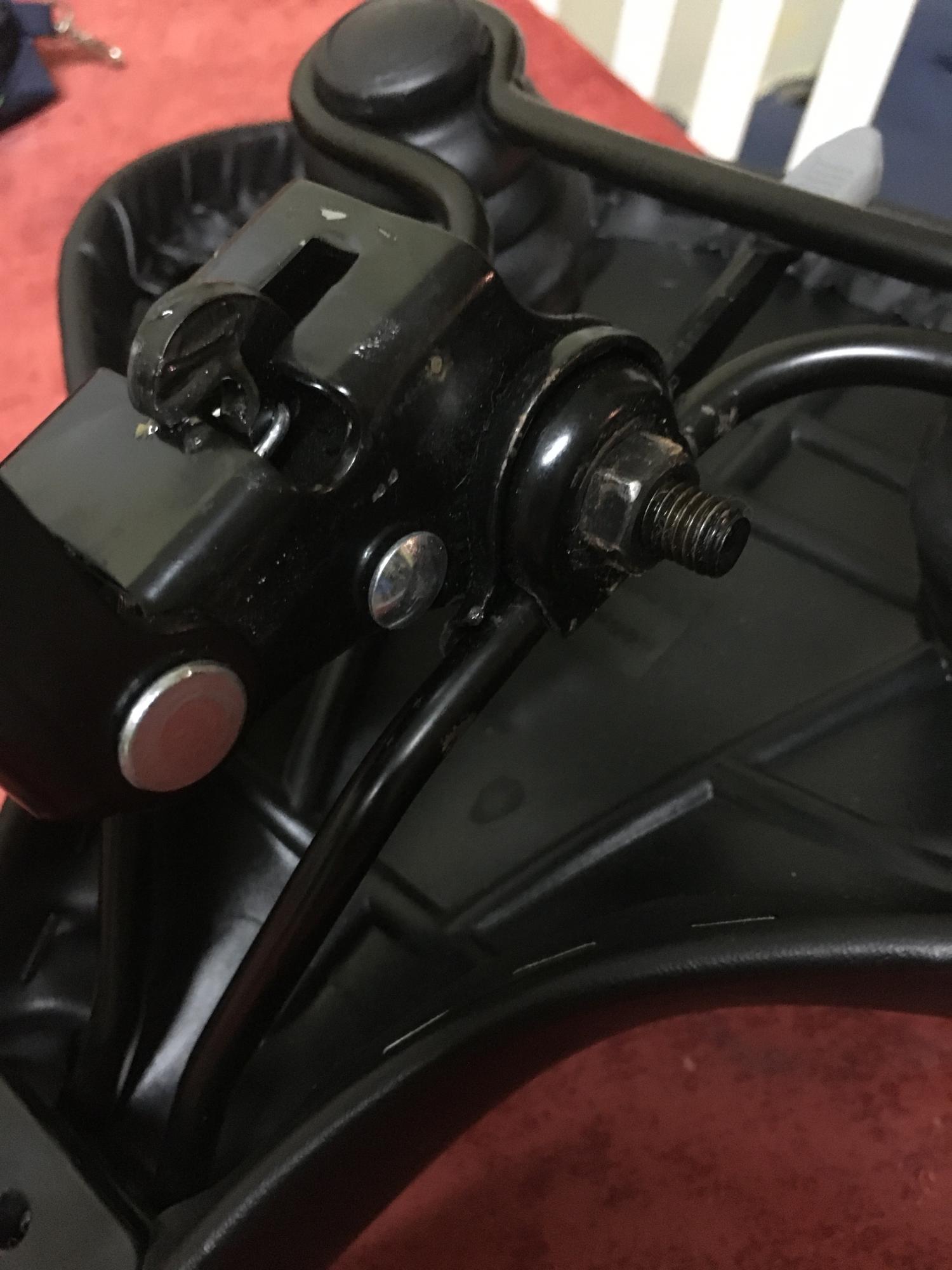

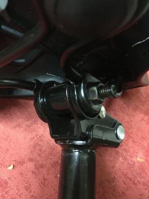

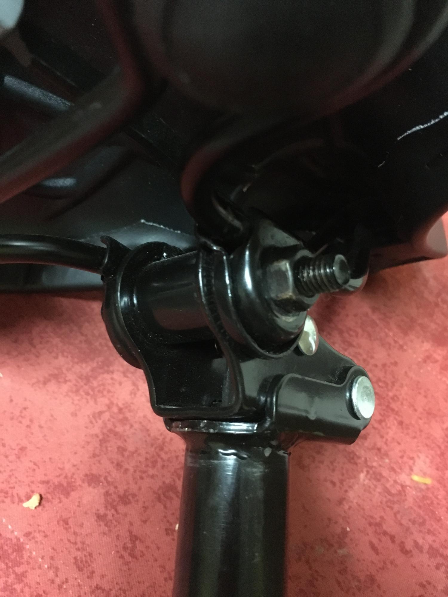

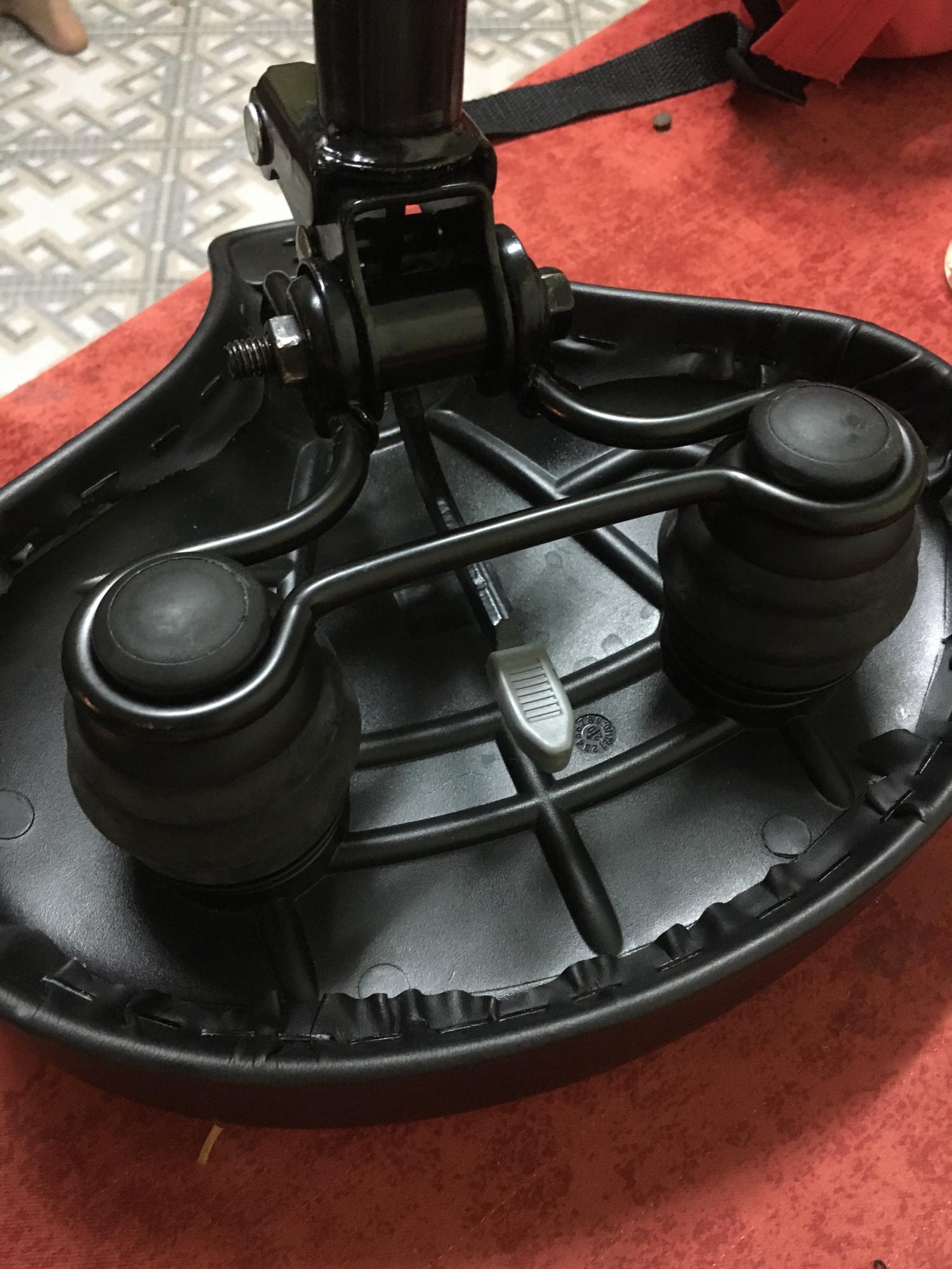

Доброго времени суток!
Велосипед новый, пользуемся от силы неделю.
Сегодня вдруг седло стало сильно заваливаться назад, когда на нем сидишь/едешь. При этом болты закручены очень плотно и мы их пока вообще не трогали.
В чем может быть проблема? подскажите, пожалуйста.

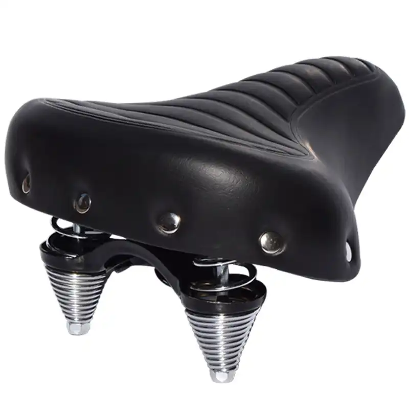

Этот форум еще более дохлый, чем был лет 7 назад, когда я на него пришел - в плане общения здесь перманентные ощущения мухи в поролоне. Это норма, сейчас форумы нужны только задубелой олдоте, а народ погибче в соцсети течет. По Вашему седлу. Как понимаю, у Вас заседельное расположение аккума, судя по откидному шарниру с рычагом? Я бы советовал выкинуть его нафиг, именно так сделал в свое время на Фальконе с 20". Если вел хранится не на морозе, аккум можно заряжать и не снимая, да и ослабить эксцентрик и снять седло проблема небольшая, а шарнир этот - тяжелое, пластилиновое и кривое угробище, рудимент китайпрома прошлых лет. Куда приятнее вместо него нормальный алюминиевый штырь или лучше - аморт-параллелограмм. Но если дело не в нем, то искренне советовал бы выбросить и это седло. Это один из самых бессмысленных и беспощадных "диванов", хуже него только "диван" с хромированными коническими пружинами-макетами:
http://ae01.alicdn.com/kf/HTB1Dt_nJ9zqK1RjSZFpq6ykSXXaJ.jpg_q50.jpg
Все это блестючее, как и эластомерное - просто бутафория, оно немерянно весит, и притом абсолютно не работает. Да и пластик основы там полное УГ, у меня диван с пружинами дриснул через год, несмотря на умеренный стиль езды и наличие пружинного Сантура под жопой.
А теперь к главному. Схема регулировки наклона седла на сухарях с насечками и гайками - еще один антик пещерных времен. На советских велосипедах тоже стояли такие, но! Они были из более-менее приличной стали, и покрыты хромом. Т. е. были тверже. Здесь - китайский пластилин. Да еще с лакокрасочным слоем, работающим как сухая смазка. Теперь представьте, что происходит, когда Вы выставляете нужный наклон и затягиваете столь же пластилиновую гайку. Если насечки ответных деталей не совпали, седло весело просаживается вперед или назад до их совпадения, тем более что гайку в силу ее пластилиновости трудно затянуть по-людски даже хорошим торцевым ключом. В итоге стяжка оказывается ослабленной. Если же насечки совпали, это тоже мало что дает, т. к. они пластилиновые и очень тонкие - они тупо слизываются под массой седока, и пляска начинается сначала. Но иногда они еще и закусываются, впечатываясь друг в друга, и как следствие регулировка/демонтаж превращается в мучение, а слабость стяжки остается все такой же. Меняйте нафиг седло, у китаез есть куда более приличные варианты, в т. ч. полно штырей со стяжными накладками на болтах-шестигранниках - их и регулировать просто, и держат надежно:

Не уж-то рук нет,чтобы открутить гайку и увидеть слизанные шлицы на чашках. Такое случалось и на советских великах,но китайцы используют пластилиний,вместо нормального металла...

По существу,само седло можно поменять,тут главное или сам механизм опрокидывания целый.
Там со стороны крепления к штырю,на шайбах есть типа риски,они не дают проскакивать,как в замок входят,если их сделать глубже,могли слизаться,то будет всё нормально.
Они дожны стоять шершавым навстречу друг другу.
