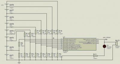

Контроль разряда.
crond
BAT1 подключена не совсем правильно и тогда все резисторы верхних делителей напряжения, начиная с R10 до R16, становятся на 10к больше.
А прошивка есть, а нельзя камень поставить на 10 входов, нельзя ли уменьшить саморазряд раз в 10, как будет питаться микропроцессор.
BAT1 подключена правильно, количество входов не ограничено,  саморазряд определяется делителями, питание процессора  1.8-5.5в 33мкА-230мкА.

Питание процессора увеличивается когда он включает зуммер (некоторые электромагнитные на 3v кушают до 30ма) и светодиод, без них можно было бы применить параллельный параметрический стабилизатор. Можно конечно с первой банки запитать.
По поводу
Цитата: Linkov1959 от 14 Дек. 2016 в 19:33BAT1 подключена правильно
недопонимаю суть R9, он что защищает вход от повышенного напряжения, например: когда плохой контакт в балансирном разъёме и все ячейки минус первая  прикладываются ко входу МК, тогда
имеет право на жизнь.
В целом неплохо и прослеживается определённый необходимый минимализм, удачи в этом проекте!!!

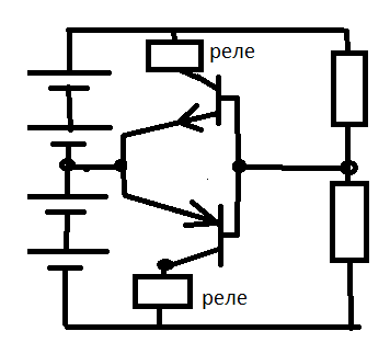

Необходимый и достаточный минимализм, это когда  BMS  сравнивает половину U батареи и U  со средней банки. При общем снижении  напруги вырубает контроллер, при просадке одной банки вырубает BMS. Вероятность, что просядут две банки одновременно в  верхнем и нижнем плече крайне мала. :exactly:
Иначе скажем так, что при сработке BMS, которая следит за каждой банкой, 95% случаев имеет дисбалланс в средней точке.

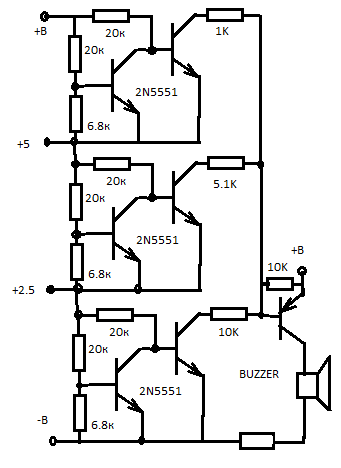

Новая схема контроля разряда для лифера.

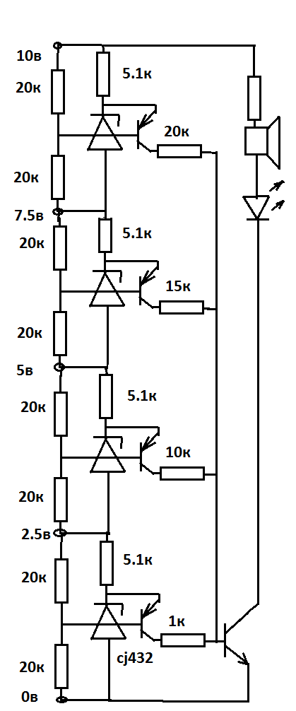

Новая схема балансира 0.4А для лифера.

Цитата: Linkov1959 от 03 Янв. 2017 в 23:10
Новая схема балансира 0.4А.
светодиод не будет гореть, хоть тресни, я пробовал точно эту схему. недостаточно ему 1.7в
Linkov1959
Класно так горит!
http://voron.ua/catalog/016494
Я хотел зелёный поставить на старую схему по принципу 2.5в не горит, 3.5 горит, а он при 1.8в горит. Пробую красный - 1.5в горит.
mr.Dream
[user]batson[/user], схема неправильная. Падение на красном диоде 1,8В + 1,9В на ТЛке. Но для корректной работы стабилитрона (питания его внутренних операционников) нужно задать втекающий ток не менее 1мА и напряжение не менее 2,5В.
2,5+1,8=4,3В. И это минимум.
А напряжение балансирного резистора - это разница напряжний ячейки и падение на самом стабе + переход транзистора. 1,9+0,6=2,5В. Ток при этом будет (4,2-2,5)/2,5=0,68А
А на диоде при 4,2 будет 4,2-1,9=2,3В. Сгорит на фиг.
Linkov1959
[user]mr.Dream[/user],
В этой схеме заложены 3 мины для знатоков. :exactly:
На двух ты подорвался.
1. Диод горит при 3.6в.
2. Диод не сгорает при 5в.
3. ? :kidding:
3. ? :kidding:
Диоду красному при 2В уже больно. Кроме того, ещё одна ошибка топологии - ток, который потечет через стабилитрон, усилится эмиттерным повторителем. И будем иметь десяток милиампер утечки. До срабатывания балансира.
Linkov1959
[user]mr.Dream[/user], вот и третья мина сработала! Я сам на ней подорвался,но случай помог.  Батареи с большой разбалансировкой были успешно сбалансированы, потом смотрю резистор 360 ом припаян на "-" вместо базы транзистора на всех ячейках кроме одной и разницы никакой!
Дело в том, что балансировка зависит не от тока балансировки, а от разницы токов. При токе заряда 1-5А небольшой ток ХХ балансиров в несколько мА ни на что не влияет, а ток  балансировки 0.4А на порядок больше.

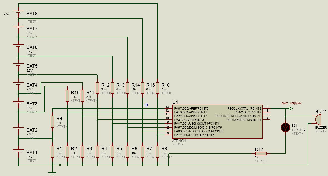

#16
