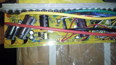

После замены транзисторов 4110,не работает контроллер инфинеон 18fet.
Транзисторы заменены пробитых на схеме нет, на всех фазах одинаковое сопротивление 19.70КоМ. Сама ручка проверена,на датчике холла напряжение изменяется.Процессор тоже живой,прошивается.Помогите с методикой проверки драйверов,может в этом дело.Нужно проверить при включенном контроллер не открыт ли какой нибудь из транзисторов и как это сделать?

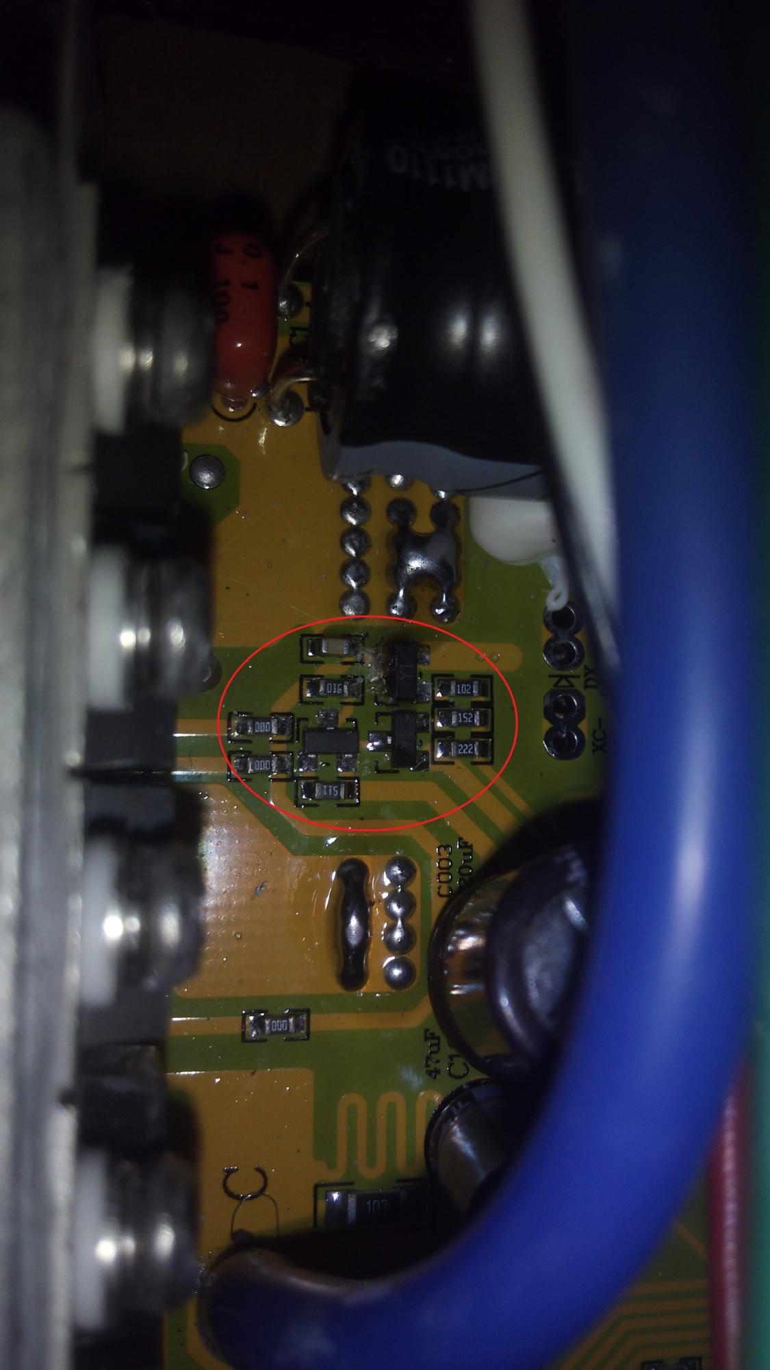

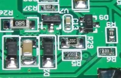

Ещё вопрос. Инфинеон начал сильно ток завышать. Раньше прошиваю 60А и как вкопанный держал 60А, постепенно ток стал повышаться и я его снижал. Теперь стоит 48А а контроллер выдаёт 60А. Что за прикол? Что может нарушаться в цепях измерения тока? Если бы шунт отваливался то наоборот ток бы вообще упал сильно.
