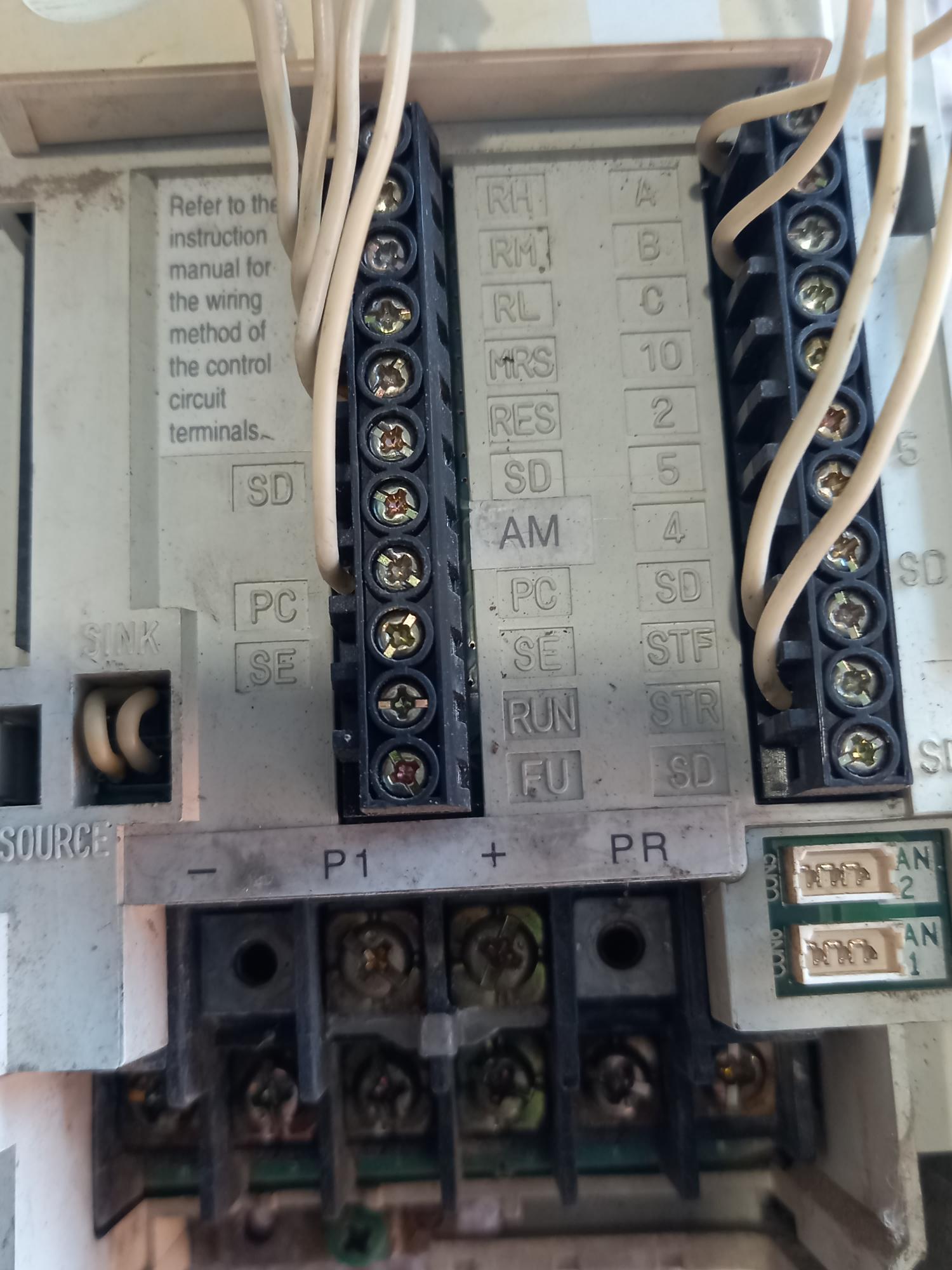

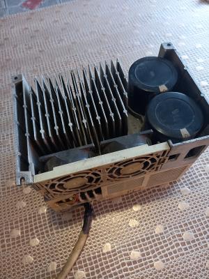

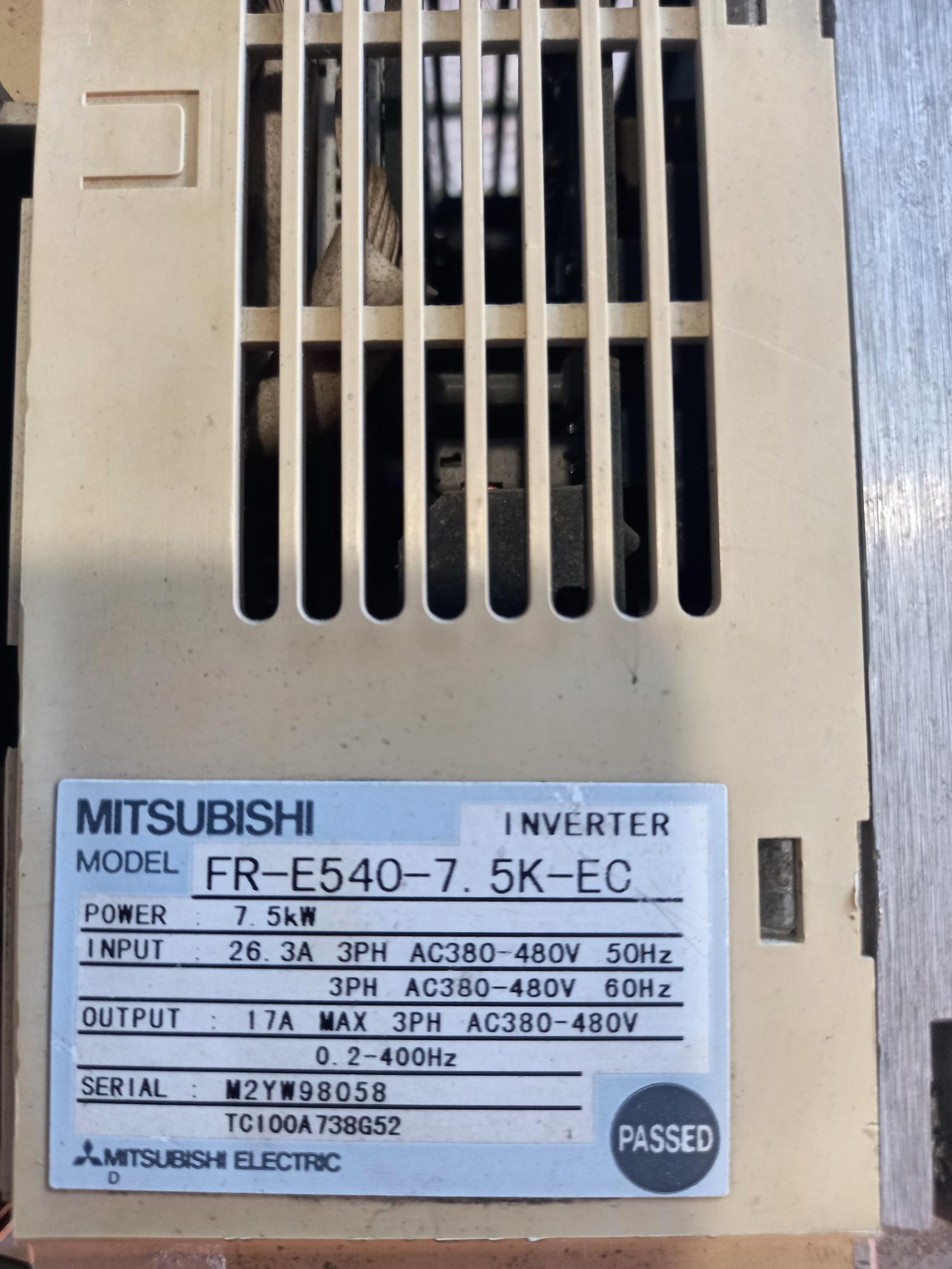

Dag Xas
Здравствуйте коллеги . Решил в этой теме поговорить об этом частотном преобразователе.
Он стоял на станке для регулировки топливной системы дизеля
Dag Xas
использовать его по прямому назначению я пока не собираюсь. Но и без дела его оставлять тоже считаю нецелесообразным.
Задумал я его переделать в инверторный трехфазный стабилизатор. Как смотрите на эту идею коллеги?
Dag Xas
можно ли на выходе подключить отдельно 3 нагрузки на общую точку и получить 230 вольт,,?
и можно ли ка нибудь стабилизировать выходное напряжение?
