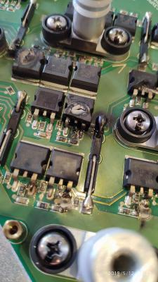

Всем привет. У меня DD мотор колесо 3Квт. Купил новый синусный контроллер, вот такой http://motor4koleso.ru/controller/72-kontroller-lingbo-lbmc-72352-3000w-10000w  В целом с ним всё хорошо, но замечаю одну не приятную особенность. Выражается она в том, что при добавлении газа на ходу (в движении) мотор подхватывает не плавно, а сначала происходит кратковременный рывок (как будто дёргает назад), а затем я уже чувствую тягу. При чем сила этого рывка никак не зависит от уровня открытия газа. Что плавно, что сразу на полную – рывок есть всегда, но только на ходу. При старте с места никаких рывков нет! В программе от контроллера крутил все возможные параметры, но так и не смог победить это. Подскажите, может кто сталкивался? Как исправить?

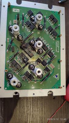

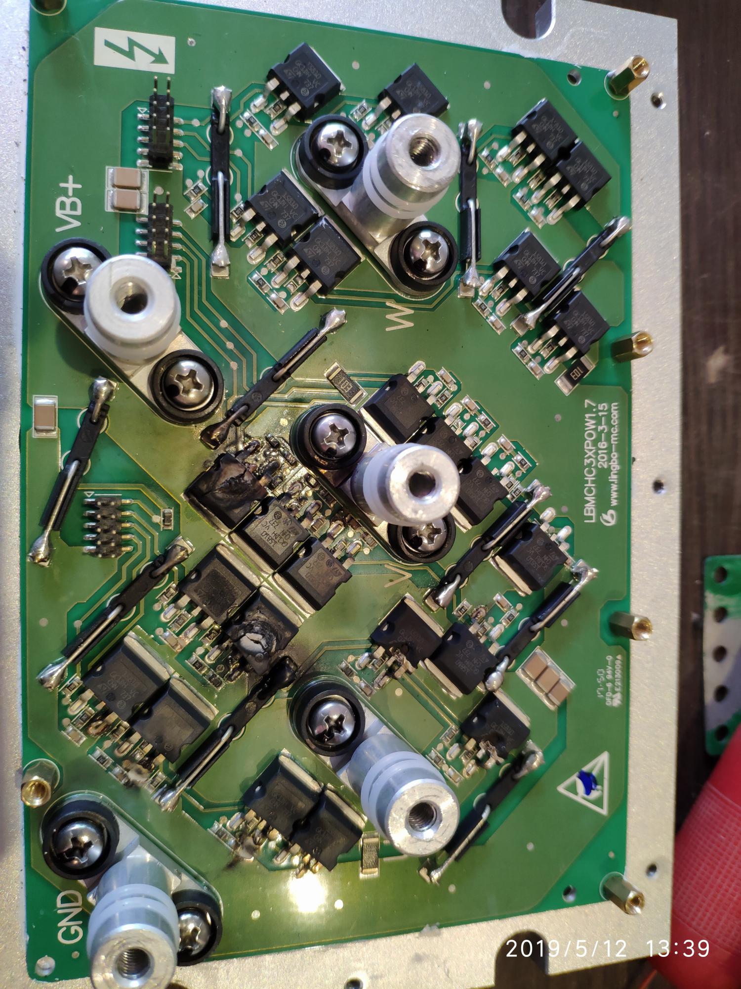

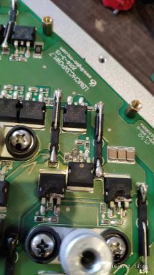

И вот ожидаемо в один (не) прекрасный момент произошел бабах, когда я ехал на полном ходу в левом ряду. Хорошо колесо не заклинило и я кое как мог вырулить на обочину.
Итог 12 пробитых фетов и куча испарившихся дорожек. Силовая часть контроллера пришла в полную негодность, цука  :facepalm:
