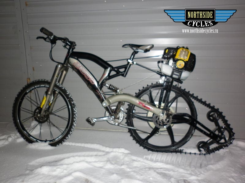

Царапочка
Ребят, а просто навесную гусеницу? или вместо МК ставить не? есть же системы типа K-TRACK для вело и гусеницы вместо колес для авто без изменений самого авто: :
я лечу, а волосы назад! instagram: @scrathy, SupX - "Чёрный Котъ", KS-16S - "Сатаноколесо", Xiaomi x1, inmotion v8 - "восставший из ада"
Jeca
Пробывали. Работает на велоскоростях. И по неглубокому снегу. А с мотором, проскальзывает в гусинице.

poraboloid
Цитата: Царапочка от 18 Нояб. 2016 в 14:06Ребят, а просто навесную гусеницу?  есть же системы типа K-TRACK для вело
По отзывам редкостная дрянь.

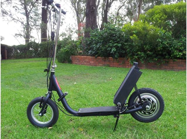

1007
[user]Толян[/user], это еще тот конь структор :)
У мну в гараже стоит подобная "спаренная" тачанка - квадр в комплекте которого 2 лыжи и 2 гусеницы.
ПокупАл я его конечно же для зимы, оттестил по сугробам.
Не Ямаха, больше 30 не разгоняется и по укатанному, в сугробах под моей тушкой в центнер зарыться может но при этом до грунта не достает - я после особо глубокого ныряния решил слезть и помочь и офигел уйдя в снег по пояс :)
Но самый секас это смены лета на зиму - там нужно заменить обе звезды, цепь и амортизаторы :(
Весной то можно тепла дождаться, а осенью на морозе мне уже на следующую зиму не захотелось .
К чему здесь этот рассказ?
Так выяснилось что та техника по неглубокому снегу не хуже по проползаемости и гораздо лучше по скорости на колесах :)
Ну и чтоб к электре вернуться - периодически меня гложет желание переделать этот квадр на электротягу, но тогда зимний комплект не при делах останется - уж очень сильно расход энергии на гусеницы велик, далеко не уедешь :(
Да, и совсем в тему топика: попытался внуку найти маленький электроснегокат готовый и ждал меня облом-с :(
Обсуждается в инете конструкция, но в виде стартапа который пока не реализовал никто :(
Но наткнулся на девайс просто по теме:  https://electric-wheels.ru/shop/e-samokats/elektrosnegocat
Если это будет расценено как реклама - прибивайте. Да, агрегата живьём тоже нет но говорят что ктото уже заказал .
Я бы просто по картинке не решился бы :(
