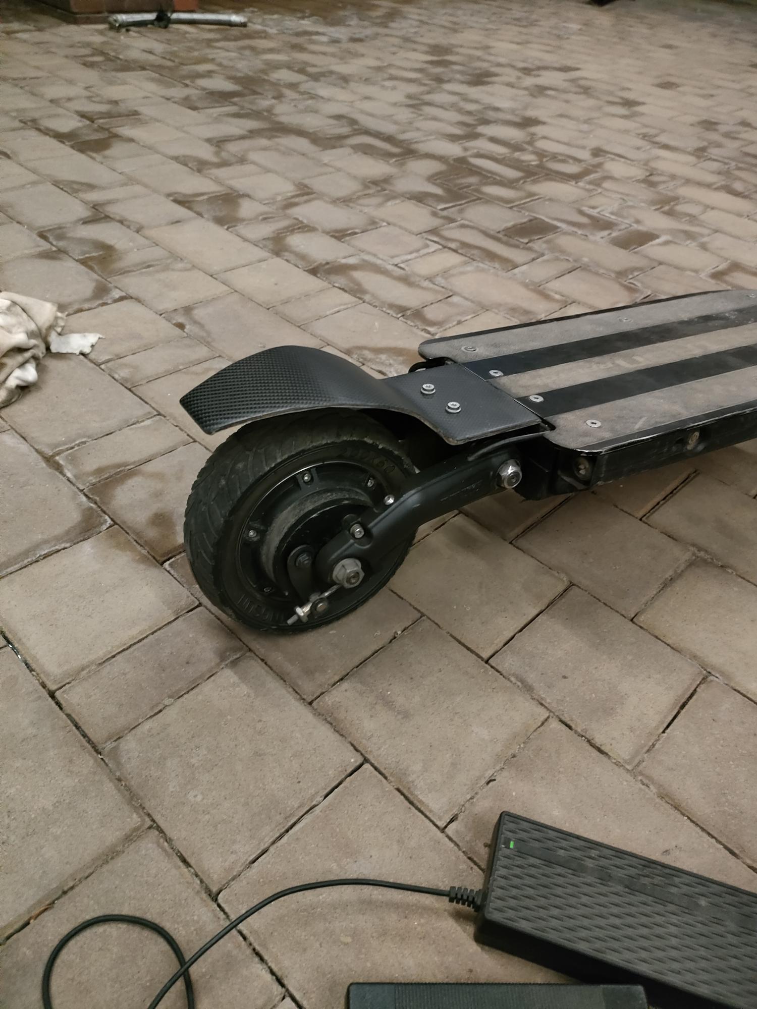

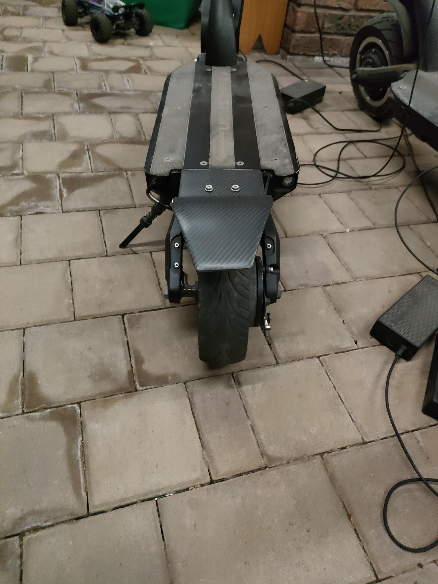

О крыло какое захерачил на раптор от нехрен делать :laugh:
