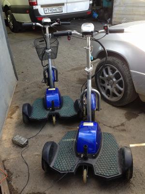

Вопрос в следущем можно-ли его переделать на 48 вольт и что для этого нужно заменить??
Исходные данные контроллер 36v-18A-350W(мосфиты p75nf75,кренка ml317,Кондеры 63v) колесо 36v 350w,акумы свинец 3(4)Х1212(12а.ч)

Имеющийся контроллер переделывается на 48В за полчаса.Как вариант, в делитель воткнуть потенциометр, а шунт немного подпилить, чтобы не перегрузить МК/транзики.  :exactly:

еще вопрос обязательно ли подключать к мк разьем датчиков хола--у меня и без него нормально едит один,а второй при съезде с места бывает подергивается--В чем может быть проблема??

Один из контроллеров может работать в бессенсорном режиме (без датчиков холла), а второй в этом режиме не работает (либо другая модель, либо неисправность).
Проверьте одинаковые ли оба контролера (по номеру модели) ?
misha1970
самокаты и контролеры одинаковы--оба работают без датчиков хола---но один всегда трогается нормально,а один бывает с подергиванием(контроллеры местами менял)-проблема остается либо в ручке газа либо в колесе(разьемы все поджимал)--???
mr.Dream
Если в бездатчиковом режиме дергается на старте - это нормально, так как контроллер пытается определить направление вращения, а ЭДС двигателя еще достаточно мала.

а по подробне пожалуйста...шунт-я понимаю входное сопротивление его надо увеличить правильно? на данный момент оно 300 ом,что за делитель ??какой потенциометр и куда???
Шунт не бывает 300Ом. Наверное 300мОм? Или даже 30мОм  ;-D
Делитель придется искать самому. Он делит напряжение питания так, чтобы контроллер знал об его изменении.
Соотв. надо искать между землей и шиной батарейного плюса.
Потенциометр впаивается в одно из плеч делителя.  :exactly:

Случайно никто не знаком с этим контроллером??Насколько облудить шунт для апгрейда без изменения напряжения??(четверть ,треть,половину или весь) при четверти пииковый ток 19,8А(холостой ход-1.1А) ,правильно ли я понял плечо для регулировки входного напряжения два резюка у LM317-есть доп место под смд резюк ( при увиличении напряжения батарей,В планах перейти на 48в-свинец)? Что за процессор в этом изделии,много не запаяных пятоков -что есть что??

Шунты облужены, пиковый ток поднялся с 15-17А на 22-24Ампера..резвость с места вроде получилась. Кто в теме, а замена ключей с 75nf75 на 3077--что даст???это можно будет осязать как нибудь??
Это даст меньше нагрев (контроллера).
Принимая во внимание, что любой нагрев, кушает доп. энергию от батарейки, можно предположить, что замена транзиков повысит экономичность.
Правда это проявится только на больших пробегах с большими токами.  ;-)
