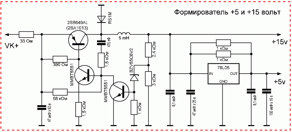

Всем привет. По непонятной причине после переподключения курка, контроллер перестал реагировать на газ. Начал разбираться и логически вышел к тому, что нет питания на микросхему (NEC d79f9211)  и соотв нет 5в линии, которая не знаю как формируется. На пути 5в есть cтабилизатор 78l05, на который приходит напряжение от конденсатора. На обоих порядка 1.4в, и соотв. сигнал дальше на микруху такой же. Не разберусь как проследить путь до начала от конденсатора, потому что много сквозных дырок, плюс визуально все выглядит норм.
Кроме этого из элементов несколько диодов m7, а также транзисторов 1hc, в остальном все резисторы выглядят нормально. На 50в конденсаторах все норм, кроме этого, включается свет и прекрасно работает питание курка, то есть по этой линии все норм. Больше элементов на этой стороне нет, кроме компаратора lm339.
Нашел https://2shemi.ru/shemy-elektrosamokatov/ схемы, но не особо помогли.

На стабилизатор 7805 должно приходить 15 вольт. Эти 15 вольт формируются либо линейным стабилизатором LM317, либо dc/dc преобразователем на отдельной микросхеме ( в разных контроллерах по-разному). Если на входе стабилизатора 7805 нет 15 вольт, значит либо КЗ по цепи +5 вольт, либо вышел из строя формирователь +15 вольт.
Стабилизатор 7805 греется ?
дотошный_крендель
исходя из фото стоит лм317, померяйте напряжение на фланце этой микросхемы, стоит первая (слева направо) :-)

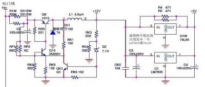

Так, есть хорошие новости. изучил все под микроскопом (офигеть плотность монтажа!!, пришлось приподнимать кондеры из компаунда, чтобы хоть как-то понять как все работает, нашел много интересного для понимания и для простоты измерений. Есть отдельные точки на 5в. Отдельно загрузил ИИ, который толком ниче не сказал. У меня был простой вопрос как формируется напряжение с 52в до 13в. Он написал, что через систему резисторов и стабилитрон. Резюков навалом, а вот стаба не видел, никакого преобразователя больше нет. А компаратор как я понял воообще ничего не понижает (пинайте, если не так).
Так вот, в прошлый раз обратил внимание на небольшую деталь - а именно небольшую каплю припоя который были соединены земля и два края smd конденсатора и резюка (фотку не сделал, потому что уже собрал). Отпаял. Короче начал следовать советам ИИ и решил действительно начать со стаба 78I (приходит ли на него достаточное питание). При первом же подключении и включении курка заморгал диод на контроллере (я вообще даже не заметил, что он там есть  :kidding:  :kidding: Начал на подключенной питании все промерять и - о чудо!!! - все завелось. На стаб приходило 13 в, на мелких кондерах было тоже по 13в, на 5в линии - 5 в. Питание NEC восстановилось. И самое главное - TXD - то есть передача данных на курок - тоже поднялось с 0.78 до 2.6-2.9 в. Подключил нагрузку и да - все крутилось и вертелось!

Это весьма странно, повторю, я вниз не лез как там и что могло вдруг перестать дергаться? Кроме этого мы по сути говорим о 2х проводах - питании курка на 52в, которое было всегда, и при включении курка подается обратное напряжение на контроллер - оно тоже было всегда, остальные провода никак не участвуют в формировании напряжения, потому что повторю всегда было питание на конденсаторах силовых. Никакие силовые мосфеты пробиты не были. С проводами тоже было все пучком, но следы нарушения изоляции имелись (там выходят концы болтов и рамка острая, когда пихаешь внутрь контроллер). Но и это никак не влияло, ведь я все выковырял из деки. Но - в очередном раз повторю - после отпайки откуда-то питание появилось! Плохую пайку исправил еще в прошлый раз, все остальное выглядит очень убедительно. Не верю, что такое замыкание сажало линию. Зачем в такой схеме LM339 я не понял, не объясните? Там просто больше ломаться нечему, если вдруг еще раз даст сбой (тьфу-тьфу!). Он, стаб, плюс 6 диодов и все, больше нет элементов! Все электролиты целые, даже пару выпаял для проверки.

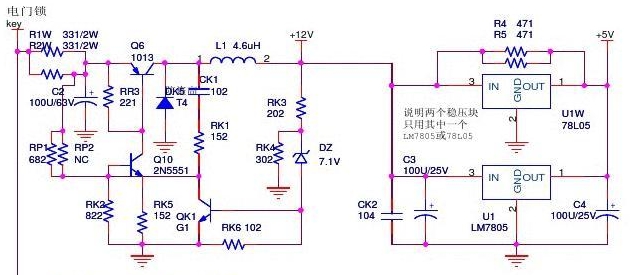

Предполагаю, что вы питание не отключили перед отключением и подключением курка. Там есть +питания батареи и он замкнулся раньше чем замкнулась земля, в итоге на 5В попало напряжение батареи.

Все верно, на курок приходит бат+ красный (52в было). Более того, самокат когда я отключал и подключал курок на зарядке стоял, но я точно так же отключал курок несколько раз и в таком режиме когда ремонтом занимался год и два назад (правда тогда он не стоял на зарядке). Вы думаете эти несколько раз мне просто везло? Не очень пойму как на 5в попало питание батареи, если контроллер (не курок) как раз питается через курок. Формирование 15в происходит на контроллере, то есть я нажимаю включение на курке и 52в идут обратно в контроллер. Даже если я как-то не так замкнул, то курок должен был выйти из строя, а не контроллер. А 5в на курке формируются через шимку как я помню.
Как все равно случилось, что он вдруг заработал? Причем уже третий получается (первый раз спасло переподключение контроллера, второй - принудит разрядка все конденсаторов на нем, в третий раз даже 10-кратное подключение ничего не сделало, а именно якобы капля припоя - грешил на комоненты, соединения, провода, изоляцию - все было в норме). Курок всегда подключался сначала (после всех поломок), а только потом контроллер и уже на него подавал питание.
