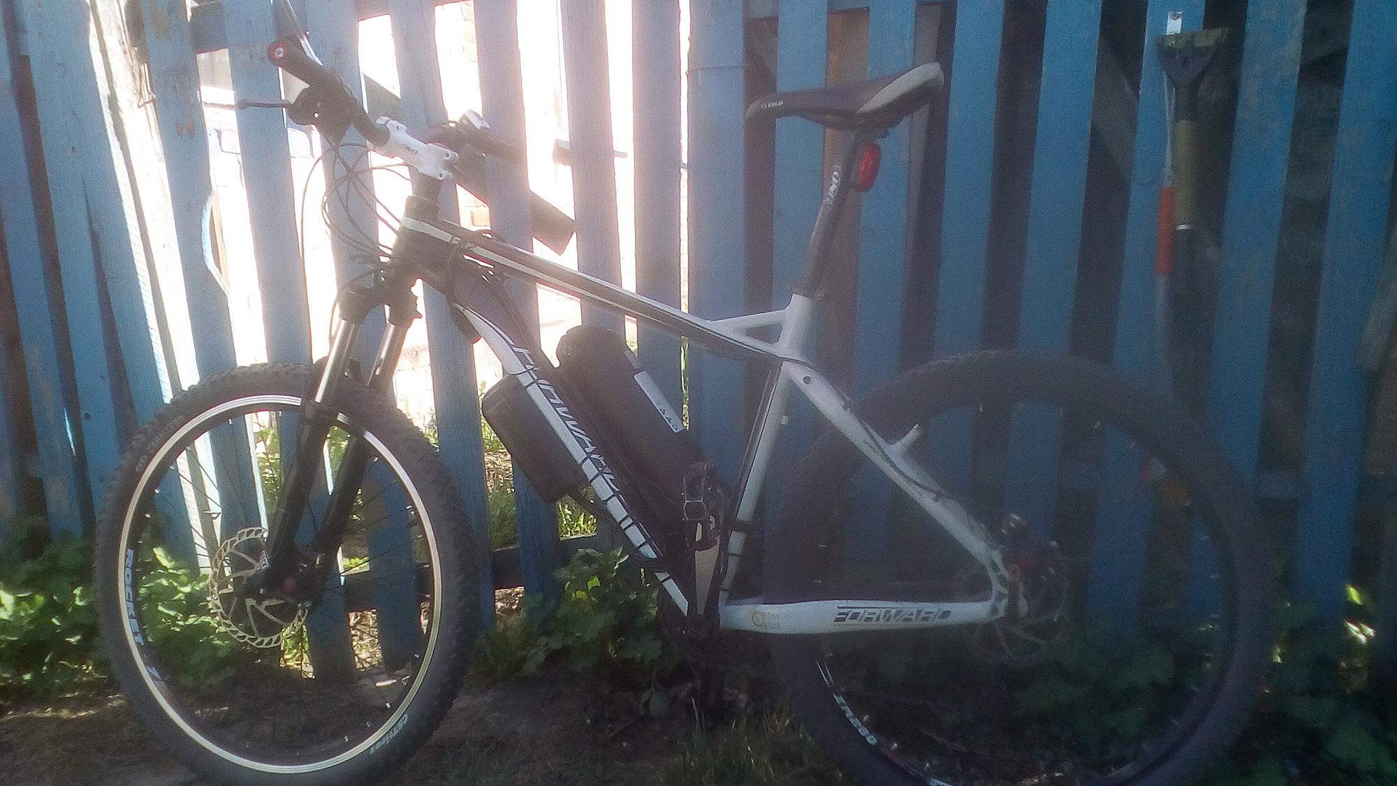

Все же поставил мотор.
250 Вт кит оn C&D
tmkt
ну и как сколько проехать получается на одном заряде? видео есть?
Антон(Казань)
Проехал 12 км на работу.
Индикатор показал 3/5 заряда.
Я доволен.
Вел едет довольно медленно, кит 250Вт всё же.
