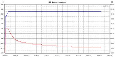

прислали    полтора  месяца  назад  пролежала ,   решил  подзарядить,     NiCd Battery  4.8V AA 700mAh
