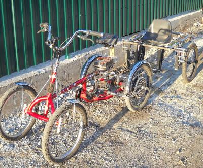

Есть опыт постройки и двухлетней эксплуатации электромобиля на базе педального китайского веломобиля. Тема на украинском форуме  http://escooter.org.ua/forum/9-328-1
Четырехколесник очень удобен зимой на скользком покрытии, привод мотором на левое заднее колесо, правое заднее - от педалей, нужды в дифференциале не выявлено.
Jeca, а зачем Вам такой транспорт? С какой скоростью собираетесь двигаться, по каким дорогам?
Электромобиль Selena EC-4. Ищу владельцев такого же, или E-Car GD04B для обмена опытом.

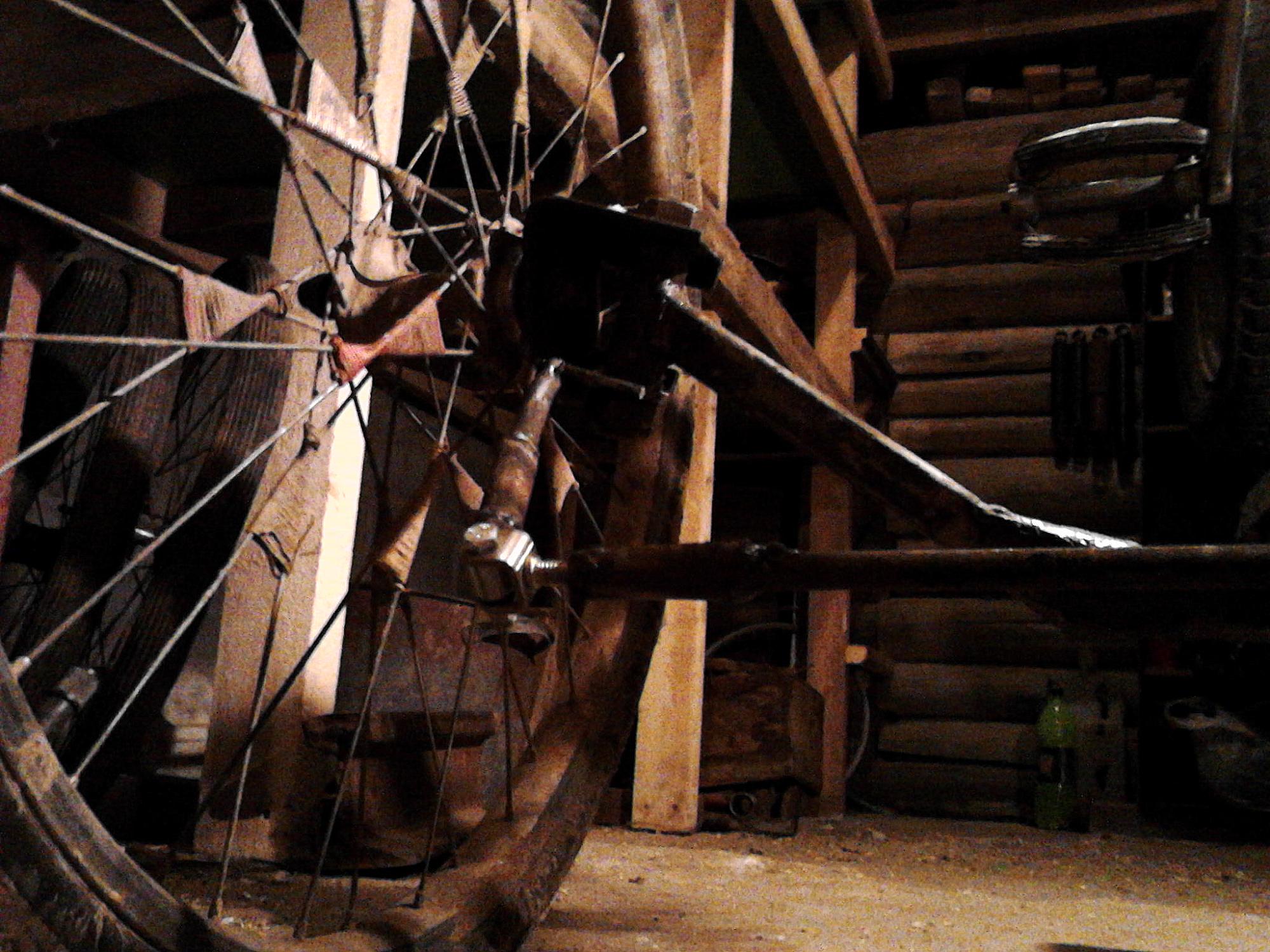

Собирал я раму а колесо то лезло, то не лезло. Психанул и посадил молотком. В результате ось согнулась.
А [user]mevial[/user], получил кривой маятник. Согнулась цельная ось со стороны трещотки.
