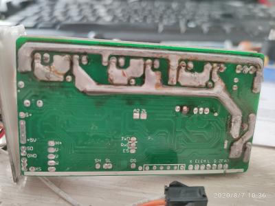

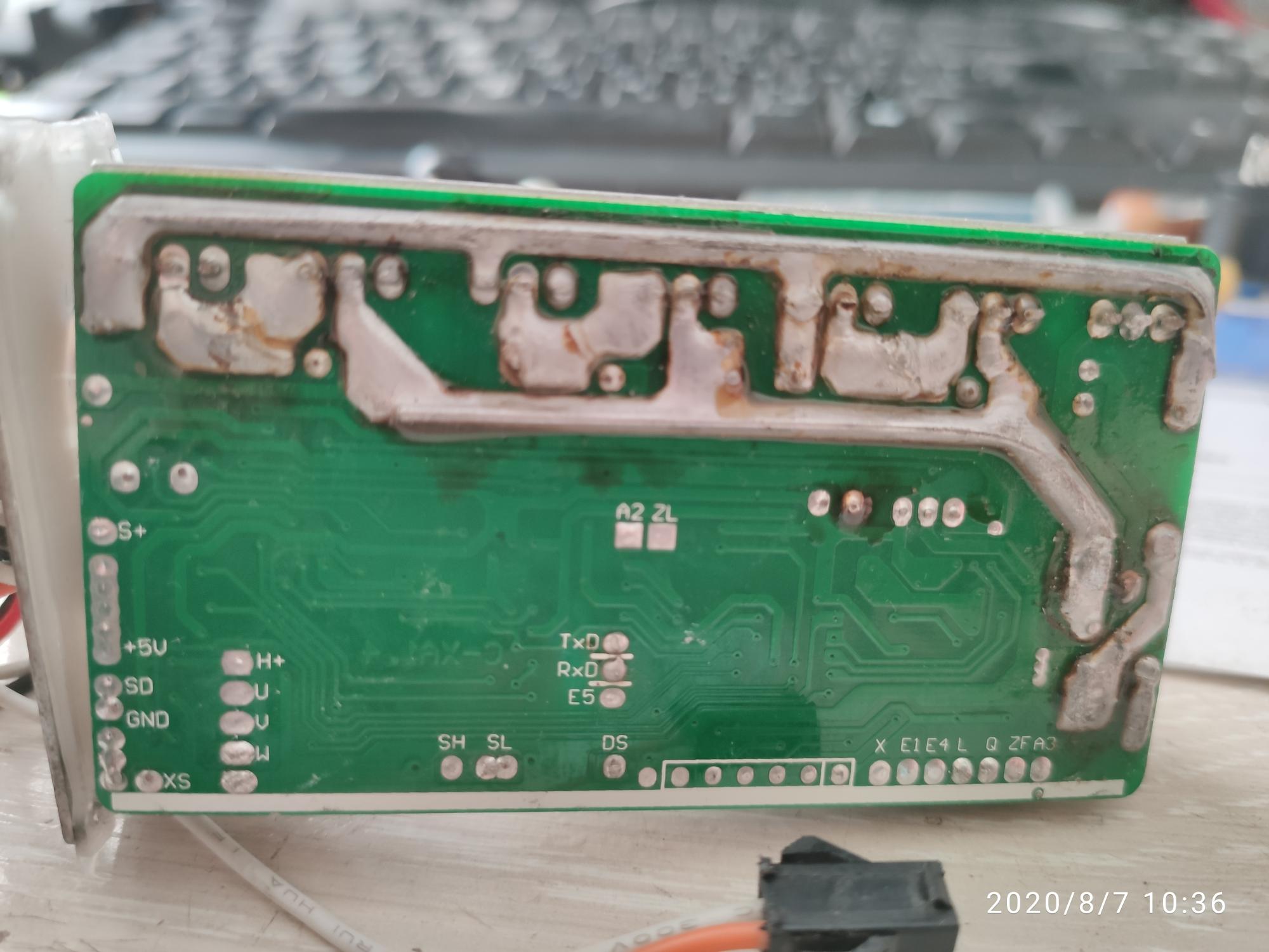

nadaskevich
Подскажите пожалуйста,  где тут вход  с ручки газа?  обычно это  TH или 4.3 ? но тут такого нет :-( Тут даже тупо VCC зажигания нет, или оно называется не пойми как .
Если кто то понимает что куда должно идти, будьте добры, напишите пожалуйста.... буду признателен

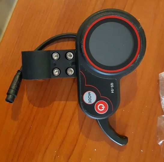

nadaskevich
Ясно, буду искать дисплей-курок,   типа такого
https://www.avito.ru/sankt-peterburg/sport_i_otdyh/displey_elektrosamokata_qs-s4_1921213002
Как думаете подойдёт? Там вроде 5 проводов, как и на моём, и выглядит очень похоже.

volodiaa
возможно подойдет курок от первых дуалтронов, те что синие. тот у которого 6 или 7 проводов. (красный, оранжевый, черный, зеленый , синий и желтый, иногда за ними белый, который не используется.
Ваш курок к другому контроллеру,
ваше подключение как у дуалтронов и в теме есть много схем.  https://electrotransport.ru/index.php?topic=52365.msg1250118#msg1250118
4итатель
Доподлинно какой дисплей_курок подойдёт неизвестно, но от дисплея_курка приходит 6 проводов
rx
tx
GND
+akk
+cлаботочка
сигнал 0.8-3.2V - это газ
