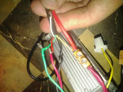

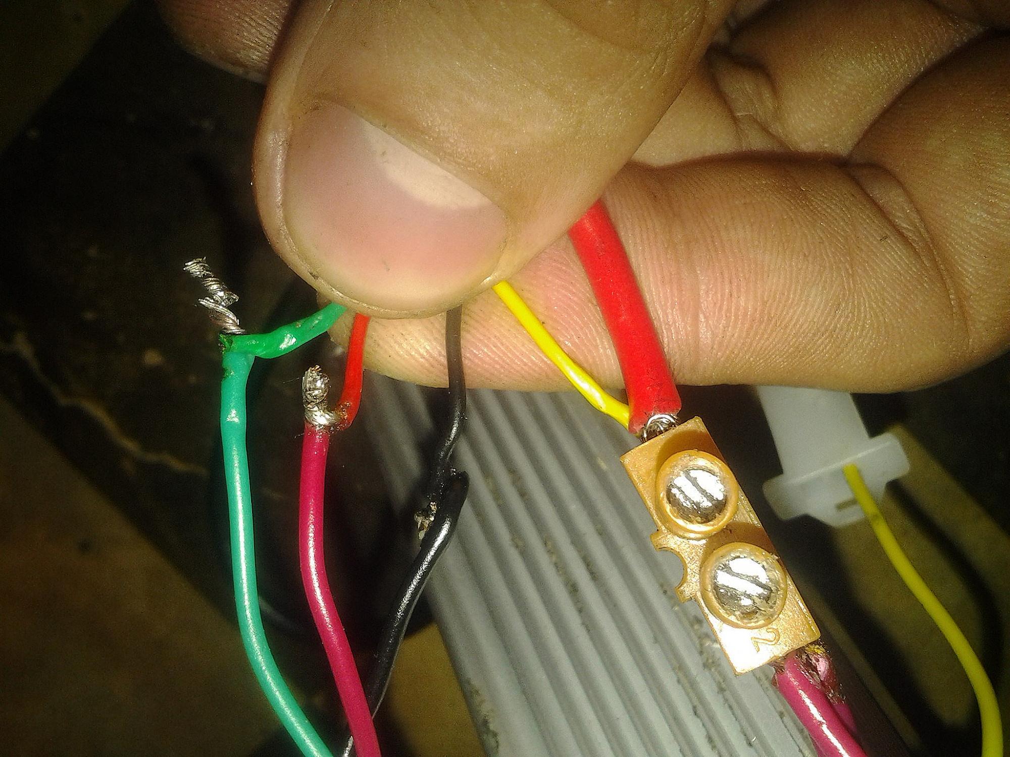

ребят всем привет кто не спит помогите подключить ручку газа   бо нифига не понимаю  и так 3 провода соеденил по совпадению цветов остался жёлтый кидаю на силовой+ белый кидаю на + слаботочки  и нифига  индикация есть отсоединил белый и жёлтый  соединяю слаботочку с силовым проводом белый отсоединил зажигание и мотор сам крутится нереагирует на ручку
может что неправильно ? боюсь ручку спалить ( :facepalm:

показания тестера жёлты и зеленый это ключ зажигания

Сигнальный белый, красный +, черный - ,зеленый на индикацию, желтый включение с кнопки слаботочки.
Что то проводы жирные из контроллера на ручку газа.

угу а что с чем соединять

Вот же правильно написали - красный +5в слаботочка, черный -0в обший, белый - сигнальный. Остальное к газу не относится.
Фото разъёмов с контроллера?

Цитата: FEHIKS от 04 Фев. 2015 в 05:20
И убрать оттуда нафиг эту жёлто-коричневую хрень с винтиками!
Вообще, прежде чем делать какие-то выводы, нужно понято что за контроллер и какие у него разъёмы.
И какие разъёмы были у ручки газа. А потом уже думать, как всё это соединять.
Кстати, если ручку уже потыкали наугад разными концами в силовое питание, то вряд ли она выжила.

ну на угад  отчасти  по контролеру мало то известно так как єтот мне дали времено ибо мой в ремонте  :~-( поэтому провода соединяю  пайкой зеленый и жёлтый  это  от ключа  подключение их в к слаботочке зелёный  и жёлтый к силовому результата недало

[user]FEHIKS[/user], Вы можете сделать фотографии разъёмов контроллера и ручки? По ним, как правило, всё или почти всё понятно.

поломка найдена в новой ручке бракованный хол всем СПАСИБО тема закрыта
