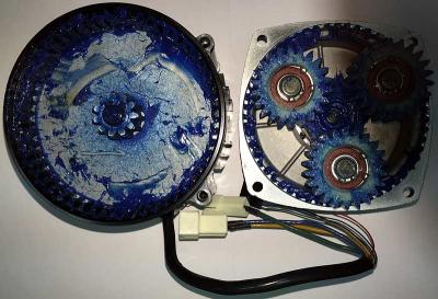

А можно узнать какие основные требования к редукторам под велосипедные моторы, по пунктам?
Какие у него должны быть технические параметры?(к примеру под мой мотор?)
Может, если не купить, так сделать на станках получится, благо учусь на станочника(простые станки и ЧПУ), есть зеленый свет по самодеятельности.
FAS_r7
моторчик с кинга - модельный, а не велосипедный нифига.
крутит он порядка 11000 оборотов в минуту.
А вам на колесе надо получить что-то под 400  обмин, т.е. отредуктить раз в 20 минимум придётся.
ознакомьтесь здесь
se
ZeGauss,
с таким подходом, постепенно читая форум, вы можете стать владельцем кучи различных моторов, редукторов и прочего электроскарба :D
Имея такой мотор, я бы попытался сделать как у Павла. Стоит прочитать всю эту ветку.

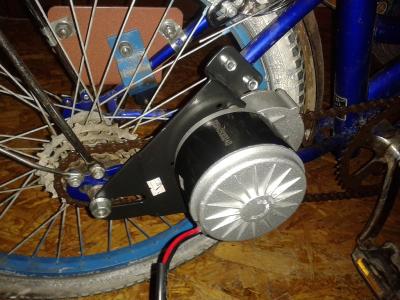

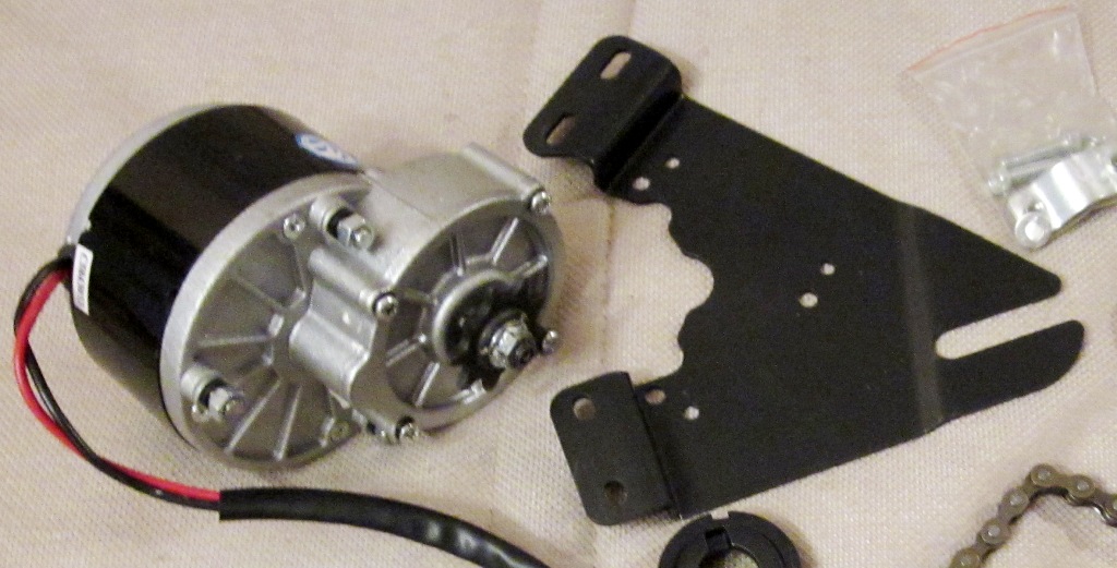

Друзья, нужна помощь. Не использовал ли кто мотор вот такого типа:
Непонятки возникли с креплением (оно справа от мотора). Никак не пойму, как правильно прилепить его к раме. В инете не нашел ни фоток подходящих, ни инструкций.
Установить надо на вел Стелс со складной рамой, колеса - 20 д.
aleks17121960
Такие проблемы возникали не только у вас-там крепеж непонятно под что сделан,на *отвяжись*.Так что кумекать придется самому.
IvanM
[user]Panzerflieger[/user], судя по форме крепления возможно он ставится на задний треугольник рамы. Вытянутый паз под ось заднего колеса...? :)
silayma2
Этот крепеж может для самоката, как и мотор?
Весится консольно у заднего колеса. Может по такой же схеме прикрепить его и к велу.
Panzerflieger
[user]luckydevil[/user], [user]silayma2[/user], Именно так! Благодарю за совет. Вот, собственно, что вырисовывается:
