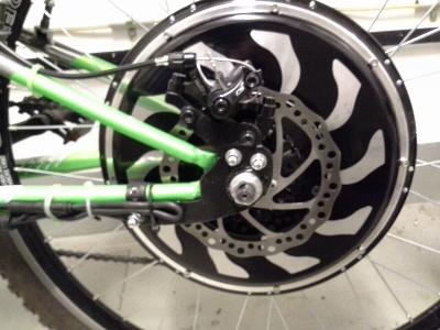

У меня была такая же проблема с пирогом, но на заднем колесе. В итоге проставка под диск. Сам за 15 минут выпилил. И усилитель дропаута с крепежом под калипер. Теперь ничего не цепляет. Фото попробую завтра выложить. Вел на работе.
а сколько миллиметров приставку пилили не помните?
xilo
4 мм. Смотря какой калипер. Сначала шайбы добавлял до тех пор пока не перестал цеплять. Думал оставить, но решил нормальную проставку сделать.
Stels Challenger, Magic Pie 3 LiFePO4 16S 20 Ah.
xilo
Вот обещанные фото. Если конечно помогут в решении проблемы. На 2-м фото видна проставка под ротором. Усилители дропаутов всё равно нужно будет ставить. Иначе придется колесо догонять.

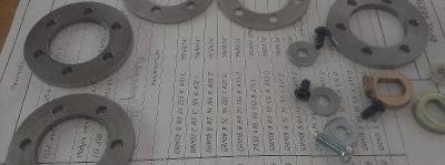

amdandati
#21
заказал кучу шайб под нужную толшину  + около нужной с шагом 0,25мм , сделали и проставку перед мотором ставил разные
всё равно не встаёт и немного трёт, толи место для установки на колесе кривое, шайбы точно ровные и диск тоже ровный
как быть ? ставить под каждый болтик(болтики тоже поменял- не хватает теперь длинны) маленькие тонюсинькие шайбы из жести или фольги и пытаться выровнять? диск ходит из стороны в сторону по горизонтатли при проставке минимально трёт одну сторону

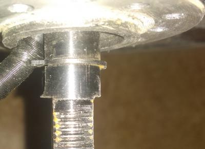

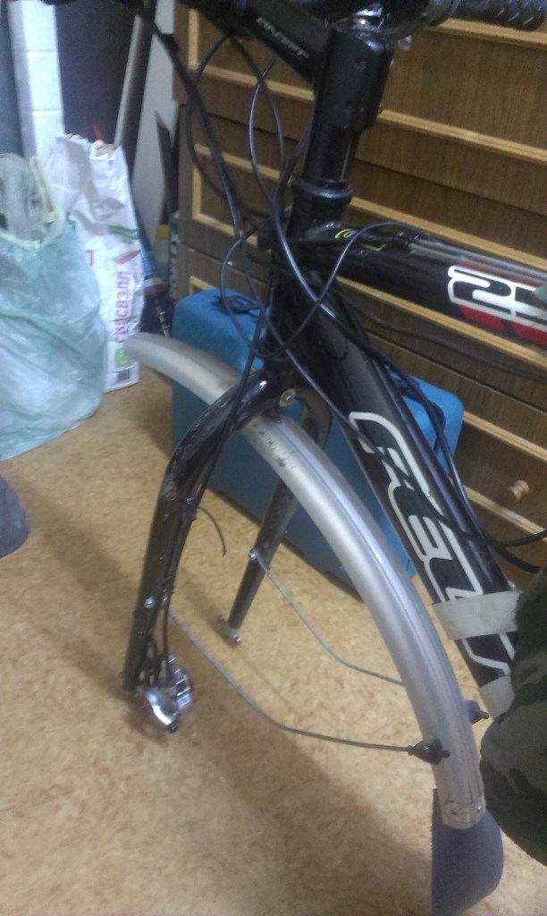

amdandati
чтобы не было сомнений добавляю фото, вроде нашёл всё таки проблему, ось в месте где прижимается к дропаутам, не одинаково обработана, то есть как раз с обной стороны меньше с другой больше выпирает, на первом фото
- эксперементировал, как начинаю затягивать оно и начинает искривляться и шоркать, фото второго вела привёл чтоб не было сомнений что пробовал на разных велосипедах
