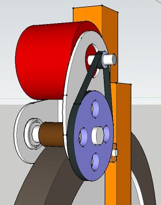

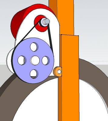

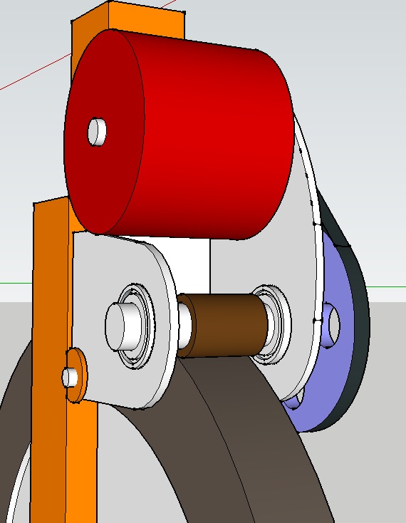

Ну вот. Решишь отказаться, все сразу начинают говорить, что все не так плохо.
Если честно то фрикцион не пугает, примитивный, с низким КПД но везет, что доказано не раз.  Накат, да и черт с ним, можно прижим на одной гайке-барашке сделать для крайних случаев, а вот проблема с подшипниками похоже нормально не решается при такой конструкции.
Был еще вот такой вариант, но имхо его реализация сравнима по геморою с мотор колесом.
если ось с фрикционом через фривил сделать, то и накат будет и переделка вилки минимальна. Прижатие должно было обеспечиваться пружиной которая тут не показана.

Цепь/ремень по каким то этическим соображениям не подходят?
Тут  как вы видите в обоих случаях переделка в виде отдельного блока с креплением на вилку двумя болтами без глобальной переделки вилки или самоката.
В случае с цепью/ремнем нужно не просто уши приварить, а расширять вилку, переделывать колесо, колхозить к нему звездочки,  для меня количество работы по переделке самоката увеличивается настолько, что мне проще купить подходящее МК и поставить в штатную вилку.

djbob2000
Сгорит мотор. Такие моторы предназначены для очень хорошей продувки воздухом.

Цепной привод прекрасно работает. Для Razor'ов продается куча запчастей, в т.ч. звезды и цепи, можно купить-собрать-поставить, крепление только придумать.
И второй точно такой же мотор работает у меня во фрикционном приводе на велосипеде. Прямо своим корпусом по колесу. Пробег 5000 на данный момент.
ReSharVladimir
На велосипеде мотор прижимается к резиновой пневмопокрышке(наверное, и на мотор можно тоже резинку для лучшего сцепления натянуть). А вы попробуйте фрикцион к пеноплиуретановому колесу самоката сделать.
P.S. Я топик-стартера как раз от использования модельных компонентов не отговаривал, я был против использования фрикциона предложенной конструкции.
