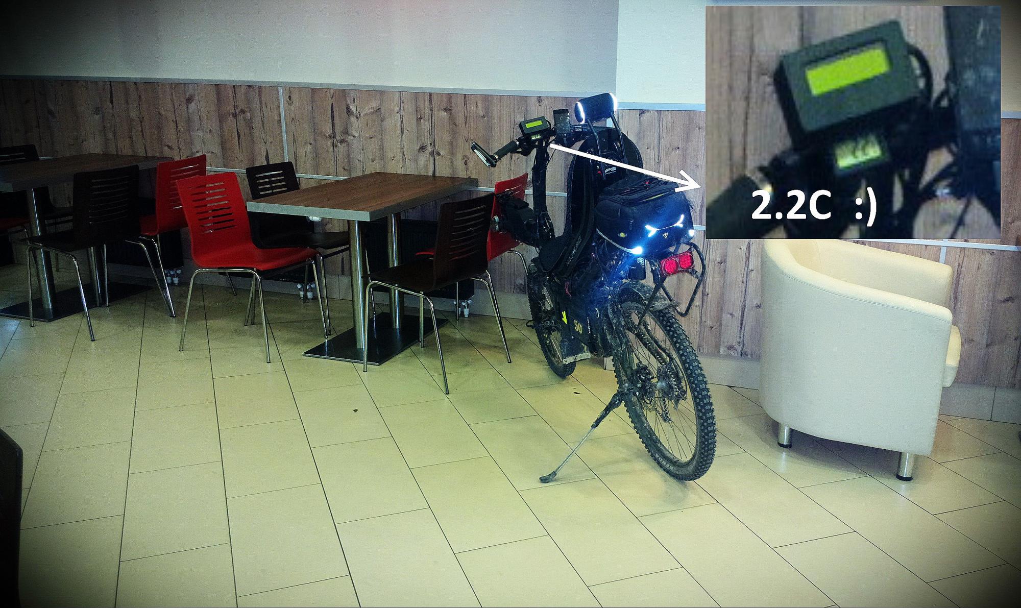

Дисишка пришла, размеры (с радиатором) оказались достаточно внушительными, в батарейный бокс НЕ ЛЕЗЕТ.  :facepalm:
Пока не решил, как и куда ее установить.
Также нет полной ясности, как именно заряжать блок из лионок (13S2P), если разорвать существующую гальваническую связь с основным полимерным блоком (13S1P).
Сейчас вся батарея контролируется одной БМС. Если два блока разделить (гальванически), то по идее, надо тратится на 2-ю БМС.
Все это становится слишком сложно и ненадежно.
Пока езжу с темп. датчиком.
Сейчас холодно, проблемы с перегревом лионок - НЕТ. Да и я редко высаживаю батарею, больше, чем на 50%.
Вот, прикольная фотка из сегодняшней кафешки:
В общем, гибридные батарейки имеют право на жизнь.
Но если их разделять дисишкой, то схема становится слишком сложной.
ПМСМ, лучше сразу брать элементы 18650 с высоким разрядным током (35А).
Тогда получаем высокую энергоемкость (200+втч/кг) и простоту в реализации/эксплуатации.

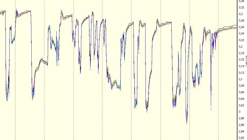

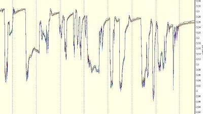

Есть мысль усилить 16s10p литий-иона батареей из 26650 А123. Звучит не круто, но хочу попробовать. Какое количесвто S нужно сделать у литий-фосфата? Вроде оптимально 19, но число не четное мне не нравится. 20 явно много, а 18 - заряжать лифер будет до 3.72в. Многовато, хотя вроде и не смертельно. Что думаете?
Вот первые результаты эксперимента. Конец записи поездки, потрачено 5ач, ток до 54а.
Вечером поеду обратно, посмотрю что снимется с подсаженой батареи.
