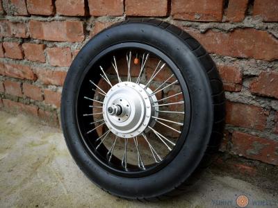

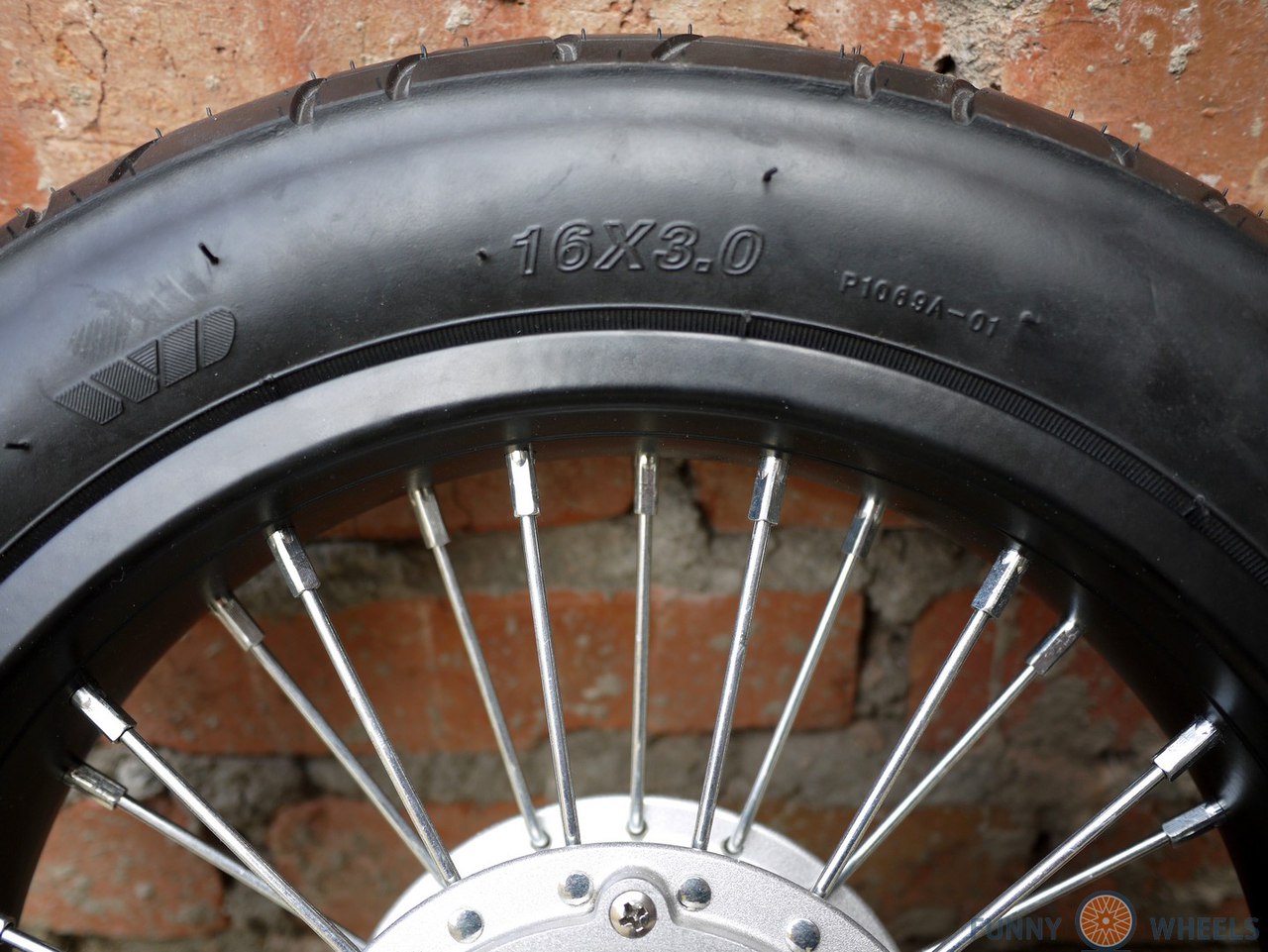

maliont
Берите редукторник Звук от него не такой громкий зато прохожие будут вас слышать. можно заспицевать  в 16й обод. :-) можно и в 12й обод)))
обод - алюминиевый двойной 16", ETRTO 60-305, ширина 67мм, ERD=282
окраска обода - без окраски (полированный)
спицы - стальные кручёные 12G/80мм, нипель 14мм
окраска спиц - без окраски
втулка - редукторный электромотор Bafang SWXH, ось 12мм, на гайках, OLD=135мм
окраска втулки - без окраски
способ спицовки - радиальная, 36 спицы
покрышка: WD 16"*3.0" (нейлоновый корд)
камера: бутиловая WD 16"*3.0" (автонипель)
