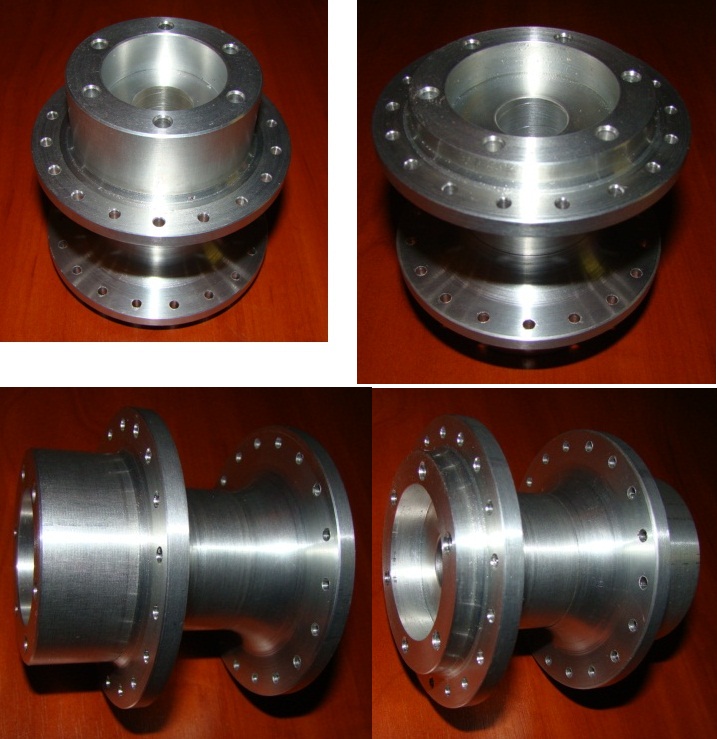

Посоветуйте какую втулку поставить в заднее колесо (мотообод 17",резина 3") под МД ?
Двигатель в раме , 5 кВт в пике.

Подобрать втулку на заднее колесо для мотообода в 17" окозалось непросто.
Задача состояла найти втулку под мотообод , но в мотовтулку установить велокомпоненты оказалось невозможным.
Для того что бы на втулку под мотообод можно было установить велоротор и велозвезды или фривил пришлось спроэктировать и изготовить втулку из дюраля. Вот что получилось
