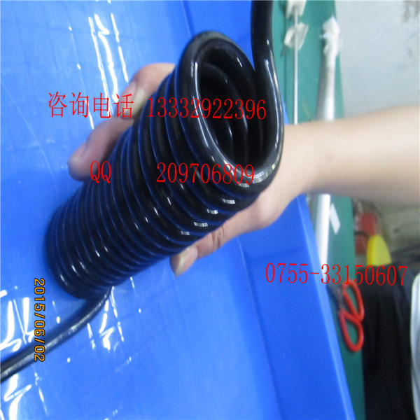

Кто-нибудь использует спиральные кабели, как на фото?
Думаю, крайне удобно, при правильно подобранной длине не болтается и не натягивается при любом положении ездока.
Правда, что-то я не нашёл подходящий в продаже, мне надо минимум 14AWG. Может, кто подскажет, где заказать?

вот что-то есть, можно взять например шнурочек с 4 жилами по 1мм2 каждая
http://world.taobao.com/item/521951832415.htm?spm=a312a.7700714.0.0.6tuFsx#detail

 Пружинный кабель сделать легко. Нужный кабель накручивается на прут (металлический, деревянный миллиметров на пять), фиксируется изолентой и варится в кипятке или греется феном. Минут по 10-15 и так раза три после остывания. Готово. После этого нужно вывернуть спираль наизнанку. Сезон отработал провод нормально.

не понятна суета вокруг витых проводов... НАХРЕНА они вообще нужны?
обычные силиконовые годятся абсолютно прекрасно... просто надо в правильных  местах делать вывод провода и расположение коннектора.
коннектор должен располагаться под носиком седла, провод из рюкзака торчит примерно на 70-80 см в зависимости от роста...
и это всё что надо знать про грамотное подсоединение аккума перевозимого в рюкзаке.
E-Velobike
У меня контроллер в сумке на руле и поэтому кабель прикреплен к верхней трубе рамы около рулевого стакана пластиковым хомутом. От хомута до разъёма хт60 примерно 10 см. Кабель от рюкзака примерно посередине верхней трубы прикрепляю лентой с липучкой. При падениях и соскоках с седла вперёд к рулю это позволяет сохраниться всей конструкции. Весь кабель делать спиральным нет смысла, тк это его удлиняет и утяжеляет. Три-четыре витка рядом с разъёмом будет вполне достаточно.
