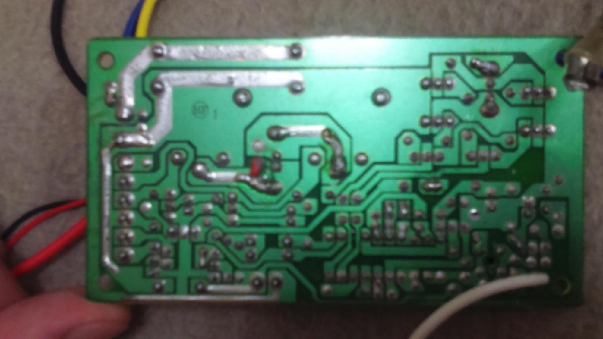

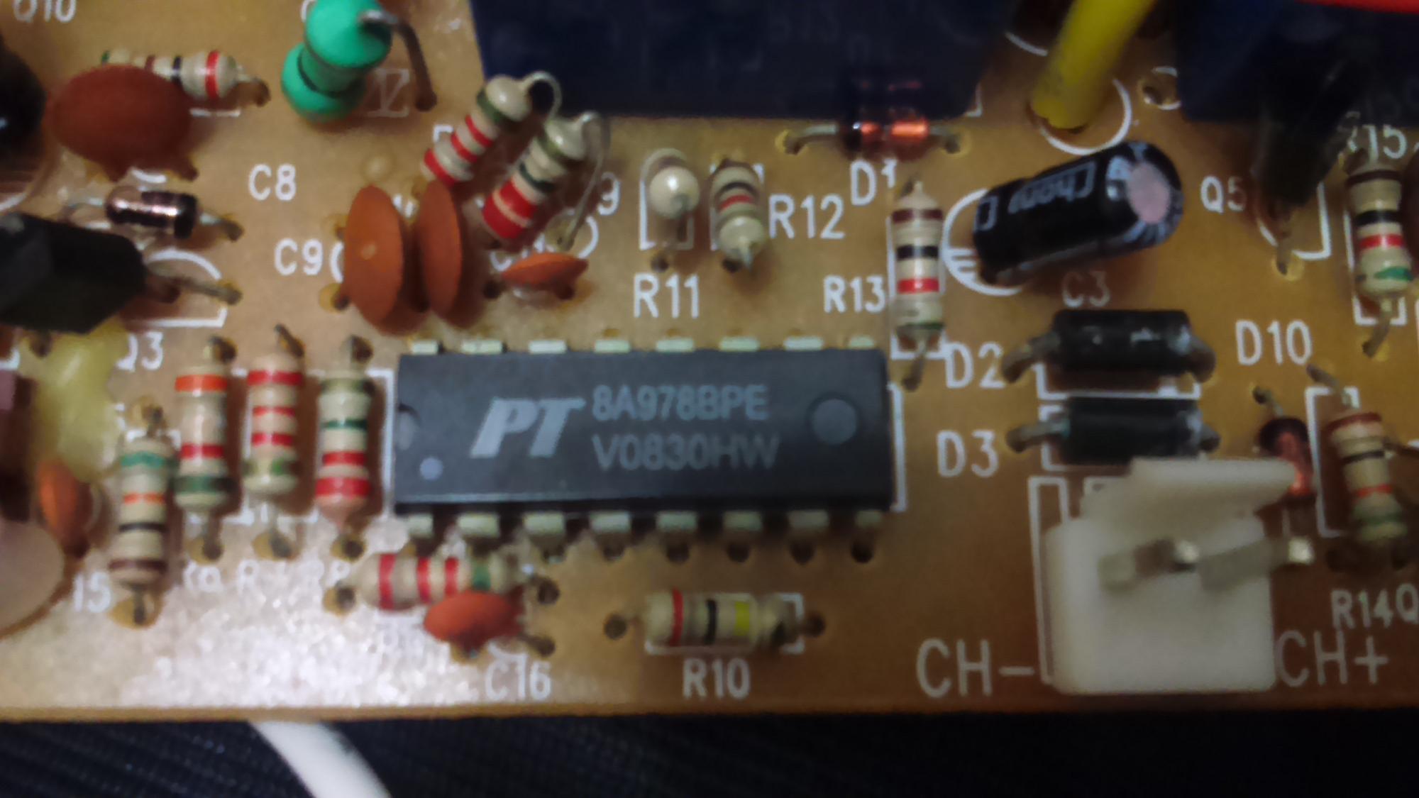

Здравствуйте уважаемые форумчани.Подскажите пожалуйста:-купил б/у детскую машинку.От педальки работает,а вот от пульта ни каких признаков.Пульт проверял радиоприёмником-звуки разной частоты есть.На плате блока управления пробовал крутить сердечник катушки-нет результата.Пытался прозвонить транзисторы мультиметром-вроде бы рабочие (проверял как диоды).
Как проверить микросхему или весь блок-не знаю,может кто то подскажет ?  :ah:
Такой блок не нашёл,в итоге если не разберусь с родным блоком,то думаю подключить плату с маленькой машинки (4 канала),но дабы не спалить,решил попросить у вас помощи.
Подскажите,может у кого схема есть моего блока или кто знает куда подпаять провода управления.
Также вопрос:-мой блок на 6 вольт,а плата с игрушки на 4.8 вольта,можно ли на неё подать 6 вольт?
Фото блока прилагаю:

схема построена примерно так, только у вас управление мотором реализовано через реле https://vk.com/doc190715361_300299215?hash=bc376352589c9f13ad&dl=bfbbda6e69eed6ef71
если работает от педали, то значит, часть схемы работает, т.е "педаль и реверс" управляет  ключами релюшек.
возможные варианты неисправностей:
1.Вам дали неродной пульт с другой рабочей частотой,
2.не работает входной усилитель радиосигнала
3.неисправен дешифратор сигнала, т.е микросхема,

Спасибо.Пульт проверил-работает,также пробовал пульт с другой машинки-моя не реагирует.
Подскажите:-как проверить входной усилитель до микросхемы (есть только мультиметр) -ну чтоб уже точно определиться стоит заморачиваться со своим блоком или всё же переделывать.

тестером не проверить наличие сигнала и зря вы крутили катушку контура, на глаз восстановить вряд ли можно параметры контура

Забыл отписаться в теме.Получилось отремонтировать родной блок,оказалось-не подавалось питание на микросхему,а виной был окисленный вывод диода в месте пайки.
Всем спасибо за внимание.
