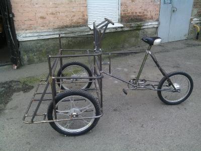

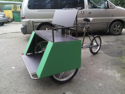

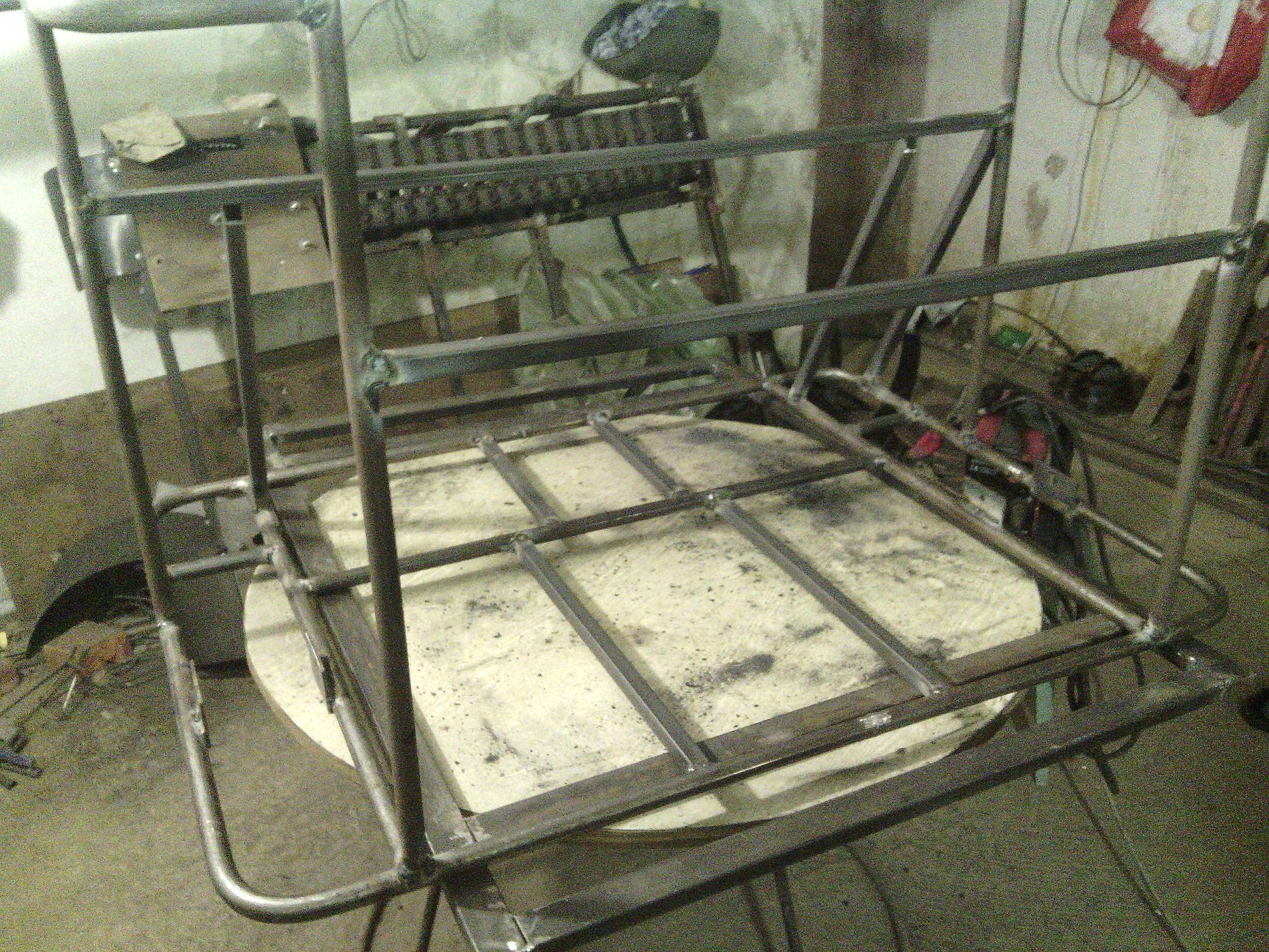

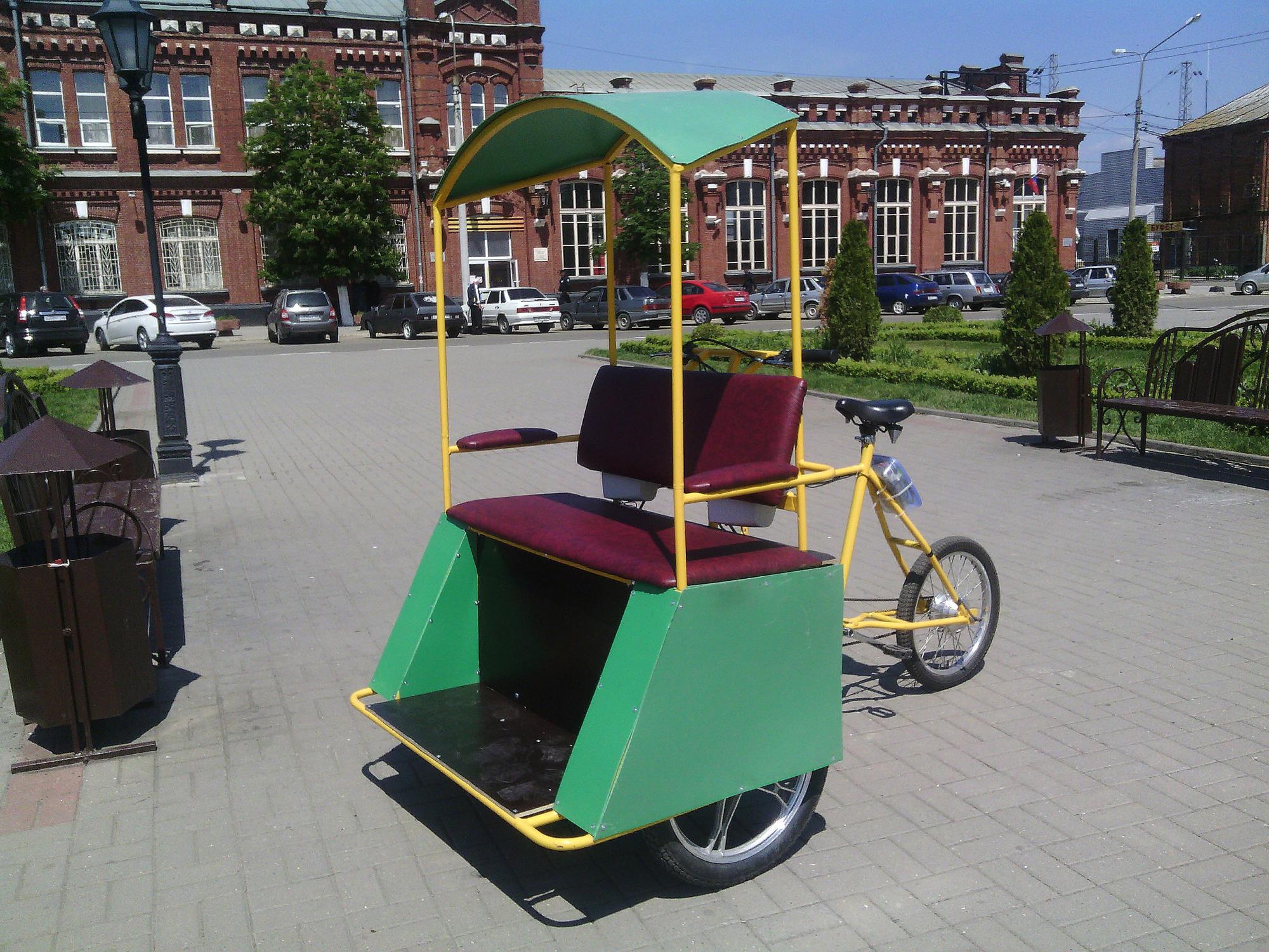

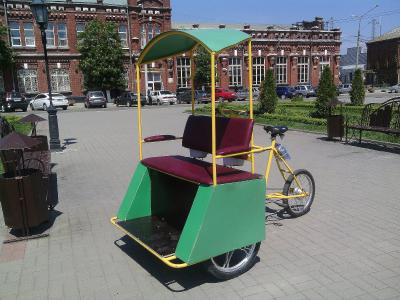

К Первомайским праздникам для покатушек собрал велорикшу с электроприводом, редукторное моторколесо 350-500вт, батарейка лифер 20ач 48в, скорость более 15 км/ч не требуется, грузоподъёмность, двое взрослых плюс ребёнок и водитель рикши, соответственно.
Заряда батарейки хватило на 5 часов почти непрерывной покатушки, сам удивился, но с фактом не поспоришь.
