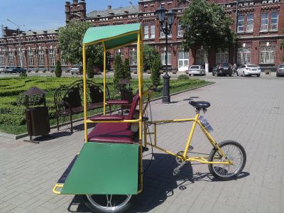

AS2
#8
[user]HEAD-Ekb[/user], немного не электро-тема...
Как образец "каркасного" дизайна от моего Старшего сына.
А это "Автор" :)
