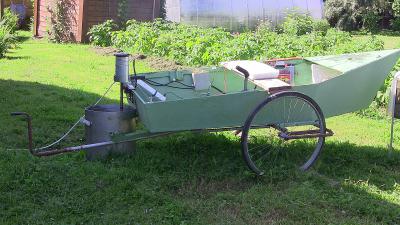

Вот мой вариант:

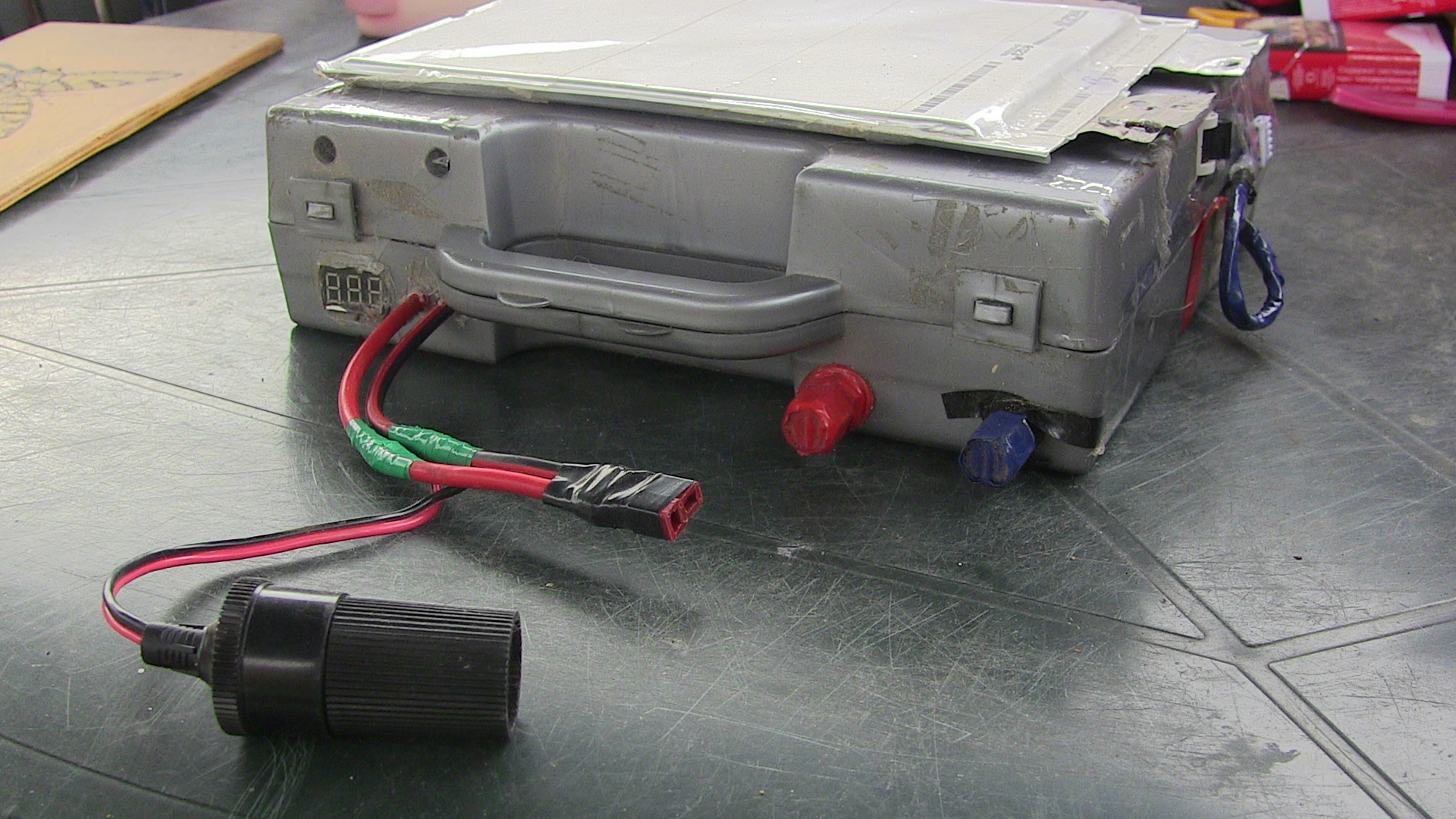

LiFePo4. 20 ачей, 4S1P, без БМС — заряжаю модельной зарядкой.
Батка не только для лодки, а как-бы многофункциональная — лодка, подзарядка автомобильного акка зимой, дизель (-генератор) на даче, насосы-колесики, шурик, если надо+....
Вес — 2,76 кг, вполне удовлетворительно. Корпус особо мне нравится (старая авт. аптечка), по всем швам — скотч.
Лодка (одноместная) и мотор у меня - самоделки, но результаты хода примерно такие же, как у Вас, мотор потребляет 2-8 А, при 1-4 км.ч. Запас хода (макс. скорость)— 2+ часа.
Почему лифер? - Потому что в темах «как горит...» лифера я еще не видел.
Где-то читал, что он долговечный. Моему лиферу не менее 5-ти лет, падения емкости не замечено...(справедливости ради скажу, что он больше «отдыхает», чем «пашет»... и пакетики еще те, на них все написано).
PS за тачку ногами не пинайте, уже давно другая, фото старое...
