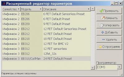

[user]Hlorofeel[/user],  Так. Напряжение батареи подано, кнопка включения контроллера нажата ( ubat и Vcl замкнуты ) ручка газа , и колесо подключены. Нажатие на ручку ничего не дает?  Все так?  Тогда проверяем наличие +5в на ручке и на холлах.
Hlorofeel

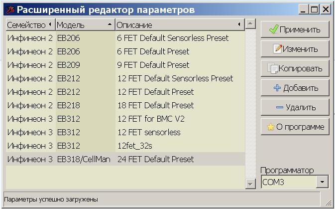

Прикрепляю последние настройки. Адекватная реакция на нажатие кнопки шнурка. Внизу надпись настройки успешно загружены. Всё верно, подключено. На ручке 4.38 Вольта и на Холлах 4.3 вольта!
[user]Hlorofeel[/user], надо теперь холлы проверять.
Методику я уже описывал 100500 раз, попробуйте сами пошуршать поиском....
Hlorofeel
Считаю конфигурацию схемы соединений исправной, а вот метод программирования...тут засада!

В общем ситуация мистическая. А именно: Вчера уже ночью присмотрелся к связке проводов и обнаружил белый провод, который можно соединить с таким же белым проводом. После соединения велик поехал. И поехал с последними настройками по EB318/CellMan. При езде потребление не превышало 17А (в графе ток батареи выставлял 20.4 А ) и 800Вт. Соответственно появилась рекуперация -7А и приятное торможение, когда ручка полностью в исходном положении. Проехав до работы и обратно получил массу новых ощущений и удовольствия. Скорость не превышала 55км/ч. Весь на позитиве приехал домой и начал выставлять параметры батарейного тока с примерным пересчётом в большую сторону. Но не это главное! После очередного нажатия на кнопку в шнурке (Настройки были загружены успешно), я снова получил мёртвый гроб на колёсах. Теперь никакое соединение или разъединение данного белого провода ни к чему не приводит! Что это было вчера?! В чём суть?! Я не понимаю!
Белый проводок - это рекуперация.
А причину того, что то едет, то нет, надо не в настройках искать, а в конфиге.
Попробуйте еще раз проверить работу ручки газа (увидеть изменение напруги от 1 до 4В), отключить СА и т.д. ;-)
Тормоза у вас подключены...нет?
Hlorofeel
Ну наконец-то разобрался ) Всё как всегда! Гениальное - просто! Нужно было отключить USB провод от гнезда контроллера. Видимо на контроллере стоит защита от дурака, чтобы не вырвало USB провод на тестах
