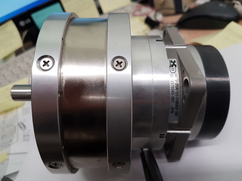

Не совсем в тему, но вот собрал такую пару : моторчик не Astro , а RV-120-Sh (Kv-49) и японский редуктор HPG-20A-21 (последняя цифра редукция). С батареей на 77В получается под 180 оборотов на выходе .Теперь думаю, куда "присобачить"?

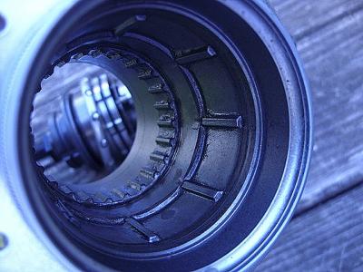

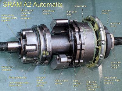

есть такое колесико.  На втулке с правой стороны, где звезда, серый пыльник, под ним подшипник. внешний диаметр там больше чем между ребордами. слева - чашка, закрепленная на оси, то есть она подвижна относительно тела втулки. в некоторых модификациях чашка - часть ножного тормоза. В интернете есть подробное описание устройства втулки и фото. пишите какие размеры интересуют.

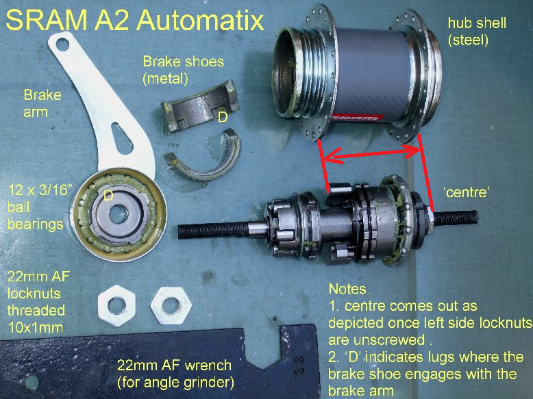

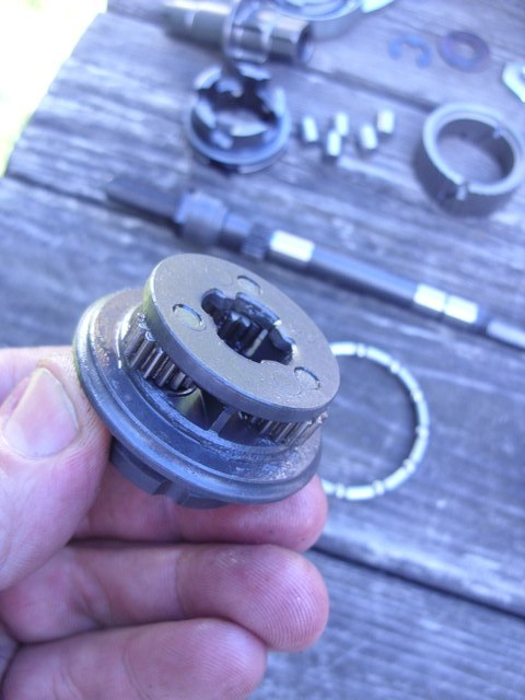

отрезать там где раздвигаются грузики не получится, так как дальше находятся кольцо с собачками. а на внутреннем диаметре корпуса соответствующие насечки.
дальше тормоз, от него, вероятно, можно отказаться.

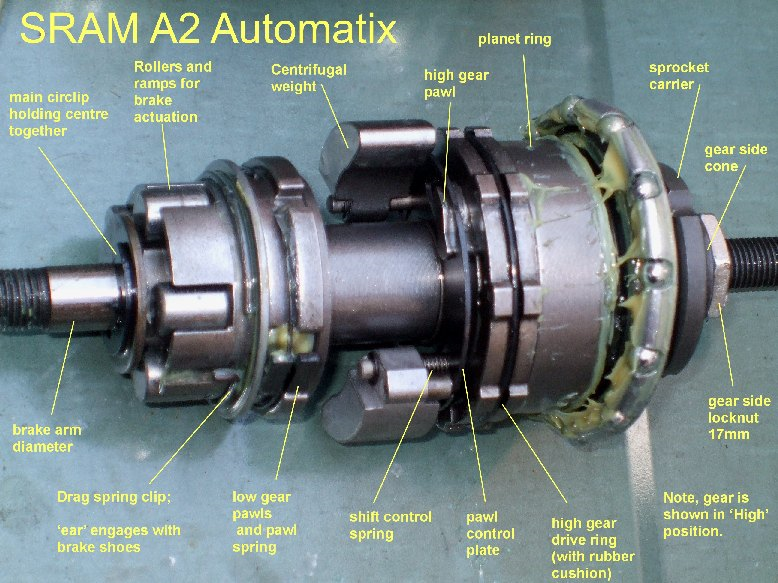

вот еще несколько фото, не моих:

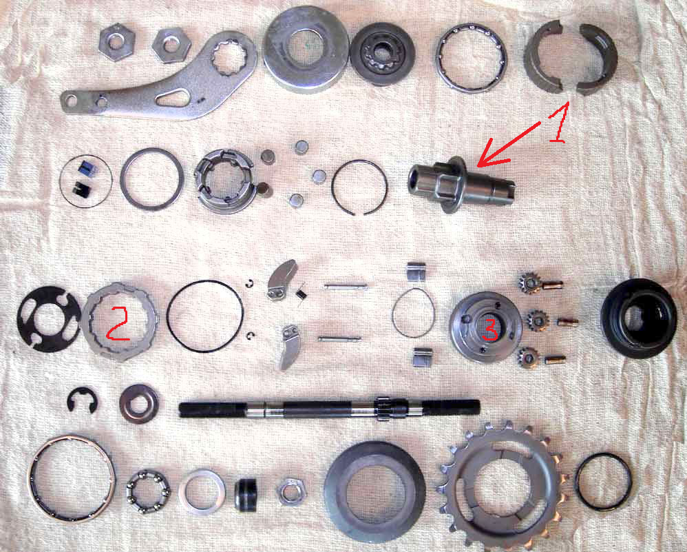

Цитата: Vadevil от 10 Нояб. 2016 в 20:25... отрезать там где раздвигаются грузики не получится, так как дальше находятся кольцо с собачками. а на внутреннем диаметре корпуса соответствующие насечки.
Мне это кольцо с собачками без надобности. Оно только для торможения.

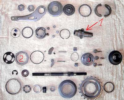

Я представляю работу СРАМА так: втулка 1
Соединяет водило, на котором крепится звёздочка
с узлом торможения, которое работает при вращении педалей (и, через звёздочку, водила) назад.
ИМХО, передача тяги на колесо осуществляется через деталь 2 на 8 выступов внутри корпуса втулки.
Поэтому и возникла идея укоротить корпус :bw:
Нигде на разборках не видно, как, в зависимости от положения грузиков, тяга, через собачки, соединяет деталь 2 с водилом, для прямой передачи или коронной шестернёй 3, для передачи с редукцией.

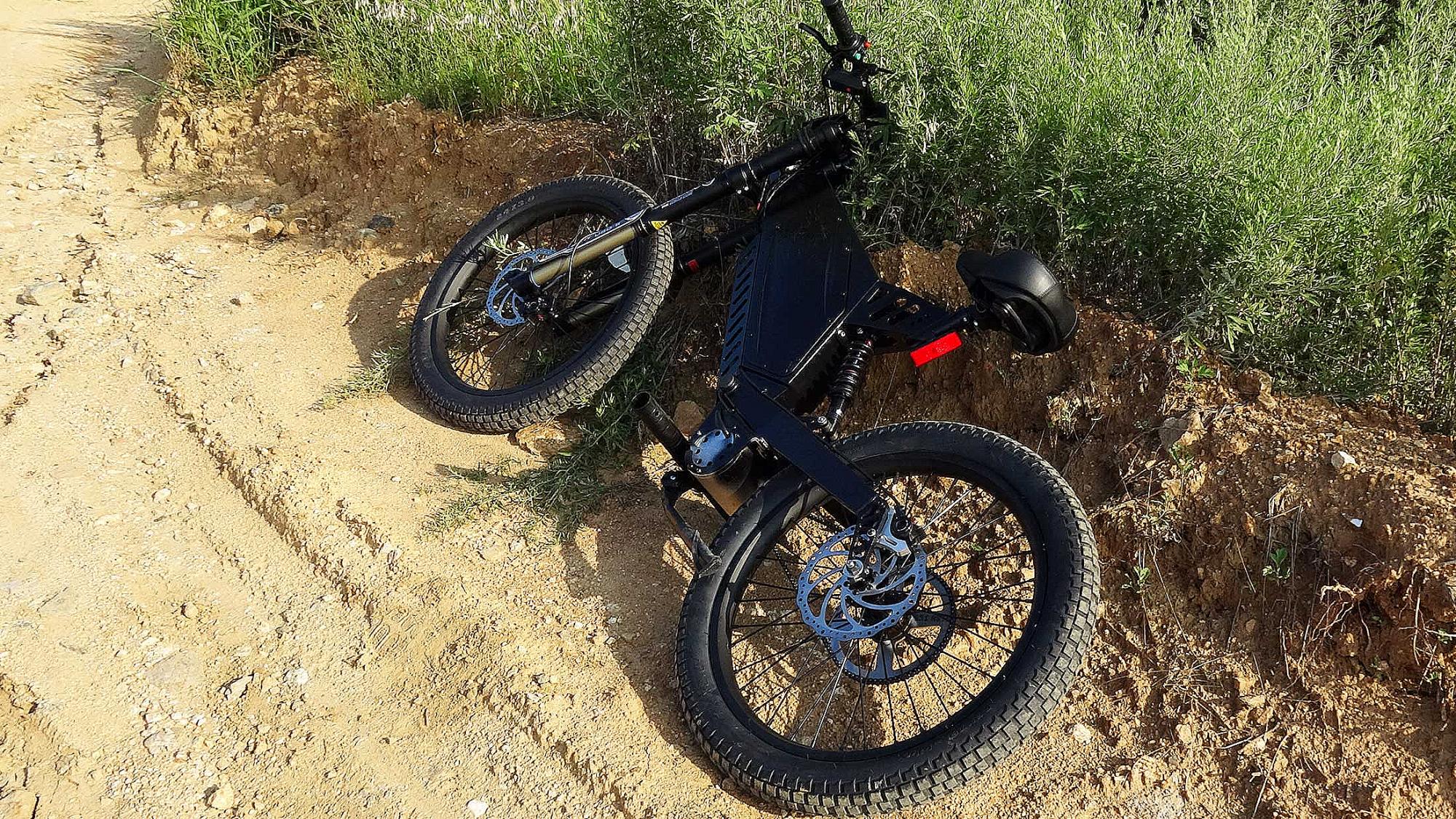

[user]TRO[/user], там вроде две передачи всего. А то что вы описали я давно уже именно так и использую с трёхскоростной планетаркой. Первая для горок, вторая-прямая для основного передвижения, причём хорошо работает и в городском режиме и за городом до 40 км/ч, а третья скоростная, использую очень редко если надо быстрее сорокА, чего почти никогда не случается.
Вчера сильный встречный ветер был, пришлось включить первую передачу и четвёртый пас. Движку было полегче крутить :-)
