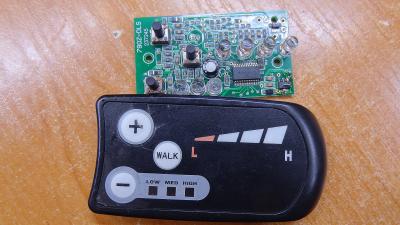

Все чаще можно купить "европейца" с дефектами или просто с дохлым акумом за очень небольшие деньги. По крайней мере в "ближайших Европах", но ИМХО вскоре и до СНГ дойдут. Не всем нужны байки со скоростью 50+ кмч, мне, например, достаточно крейсерской 25-30 кмч, желательно конечно иметь запас "на ускорение" до 45 кмч, но не обязательно. Так вот, меня "европеец" почти устраивает, но есть у них 1 "беда". В основном евопейцы заточены только на PAS, тоесть только как "помогайки". А мне бы хотелось иметь аж 3 режима - с ручкой газа, т.е. "ручное управление", оставить PAS, ну и конечно - круиз. Я даже согласен сделать "эконом версию" круиза, но чтоб он был.
Проблема в том, что множество контроллеров (я это выяснил беглым гуглением, так что могу быть не прав) не поддерживают никаких режимов, кроме PAS. Так же это подтверждает мой е-вел с подобным контроллером - как бы я его ни мучал - толку нету, да и тут, на форуме, ничего мне подсказать не смогли.
Ну а основным "импульсом" к "изобретению велосипеда", т.е. "управлялки" послужил тот факт, что мой европеец был до меня основательно залит, и его родная "управлялка" сгнила полностью, попутно "сделав процессору больно", т.е. проц управлялки в КЗ.
Поискав подобное и увидев ценник 20-30 УСД стало мне грустно. Особенно учитывая то, что без управлялки пароход не плавает, а с управлялкой только ПАС режим. Кроме прочего не понравилось мне то, что в этих управлялках обычные тактовые кнопки использованы, и корпус тоже далёк от герметичности - есть шанс опять поймать "болото".
Родная управлялка
Исходя из всего вышенаписанного захотелось мне сделать нечто полезное, удобное и неубиваемое.
Сначала были мысли сделать "управлялку" на логике, емкостной панели(микросхеме) TTP226 и "рассыпухе", но...  на МК это бы выглядело гораздо элегантнее. К сожалению я не умею программировать ардуино от слова совсем. Я могу попробовать понять чужой код и даже поменять его в очень ограниченных пределах (по сути поменять параметры), но не более.
Посему вопрос - есть ли тут "мудрые головы", которые написали бы код для меги 328 по заданному алгоритму? (да, я осознаю, что есть PIC, есть плиски, есть множество других платформ, но этот проект задуман именно под АтМегу328, надеюсь на понимание)

Основные желаемые характеристики "управлялки"
- полностью герметичный корпус, отсутствие каких либо кнопок, каких либо разъёмов - "залитый эпоксидкой" монолитный кирпич.
- 6 емкостных "сенсорных" управляющих кнопки
- 8 светодиодов - индикаторов режима.
- 1 "пищалка" (под вопросом)
- автовключение по реакции на геркон велокомпа, используемый совместно с велокомпом, автоотключение при бездействии колеса велосипеда 1-2-5 минут
- 4 "моторных" режима - PAS, WALK (помогалка втаскивать вел на ступеньки, например), ручной управление ручкой газа и круиз
- 4 режима мощности (+ 5й "режим" - 0%)  для всех моторных режимов кроме WALK
- опционально - шим управление светом (головная фара)
- взаимодействие с датчиком ручки тормоза
- контроль заряда акума, сигнализация низкого уровня батареи.
- стоимость готового изделия (для самостоятельной сборки) - 1 мега за 1-2$, 8 светодиодов, десяток резисторов, пяток диодов, 3 мосфета, 5-10 кондёрчиков - тоесть ультра дешевая.

Здравствуйте. А вы бы могли описать протокол обмена "управлялки" с контроллером e-велосипеда, мне очень интересно как контроллер понимает команды родной "управлялки".
Night-Prizrak
Нету там никакого "протокола".
Родное делает 3 вещи:
- контроллирует заряд батареи и показывает его светодиодиками
- включает слаботочку контроллера (и отключает при бездействии)
- выдаёт просто уровень напряжения на выходе в зависимости от уровня "помогания". Точные параметры не скажу - да оно и не особо нужно. Есть 2 диапазона, от 0.3В до 3.8В - это уровень (сила) помогания, по сути ограничение мощности мотора как и ручка акселерометра. Работать мотор начинает только когда приходит сигнал ПАС с ПАС сенсора. Второй "диапазон" это от 3.8 до 4.4В - любое напряжение в этом диапазоне включает контроллер в режим WALK - т.е. мотор крутит без участия ПАС, но оооочень медленно, т.е. это протсо помогалка втаскивания велика на лестницы.
