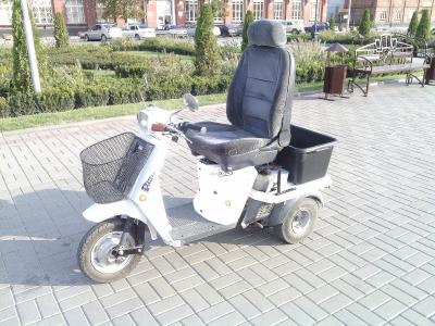

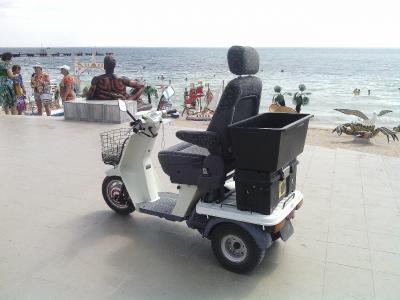

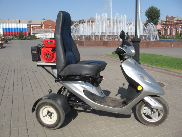

Год назад изготовили для нужд загородного санатория развозную машинку с приводом на задние колеса от ДВС 4т.12л.с. и собственным весом примерно в 250/280кг. Все прекрасно получилось, со своими задачами справлялась "на ура" - отвезти/привезти небольшие грузы или людей. Но, это летом. Как только начались дожди и наступила осень. заднего привода резко стало нехватать, так как санаторий находится в лесу и подъезд к нему естественно по лесным грунтовкам. Смена резины на "зубастую" не очень исправила положение, есть участки на дороге, которые после дождей сильно размокают, машинка буксует и т.д

[user]kak2x2[/user], насчет цепи, не понял. Выложите фотку своей тарантайки. С крупным планом передней оси.
Тогда имеет смысл советовать конкретную модель мотора..

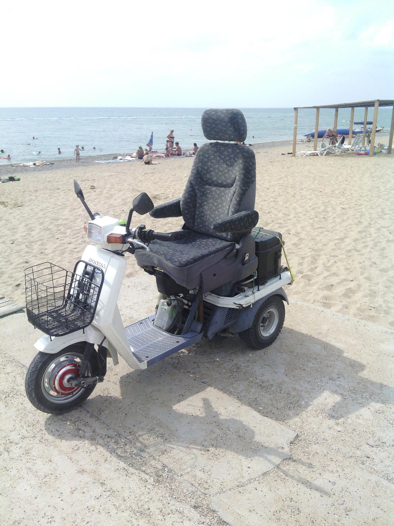

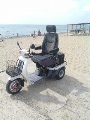

Закончил гибридизацию Хонды Гуро, вот что получилось
Piramidon
Очень понравилась параллельная схема гибрида,
есть с чем сравнивать,
Это последовательный, а это второй параллельный
Willi80
О! Интересно, только недавно обдумываю идею гибридизации мопедки, (2т мотор с резонатором и флейтой, дюже шумный, в пол шестого из спального района выползать неприятно, а как здорово было бы бесшумно выползти на шоссе, а там уже и вваливать на все 72 куба :-))) добавить моторколесо на перед, как изменилось поведение техники? Динамика? Совместная работа обоих приводов? Аккомуляторы добавлялт, или ограничились штатным? Сколько пробег на одном заряде и чистом электроприводе? Как я понял, электрика на гиро представлена в виде штатного генератора? Или усилен?
Piramidon
[user]Willi80[/user], на базе Хонды собран параллельный гибрид, штатный аккумулятор служит только для запуска бензинового мотора, ни о каком движении на установленном стартерном аккумуляторе и быть не может, и генератор работает только для поддержания штатного аккумулятора и освещения при движении на бензомоторе.
Электропривод, совсем отдельная схема от бензиновой. Свой аккумулятор, контроллер, ручка управления и собственно моторколесо. Пробег на электричестве зависит от ёмкости установленной тяговой батареи, на одном скутере установлена батарейка на 30ач, её хватает на 30-35км, на другом 20ач её хватает на 20-25км. Совместно приводы работают отлично помогая друг другу динамично разогнать мопед.
