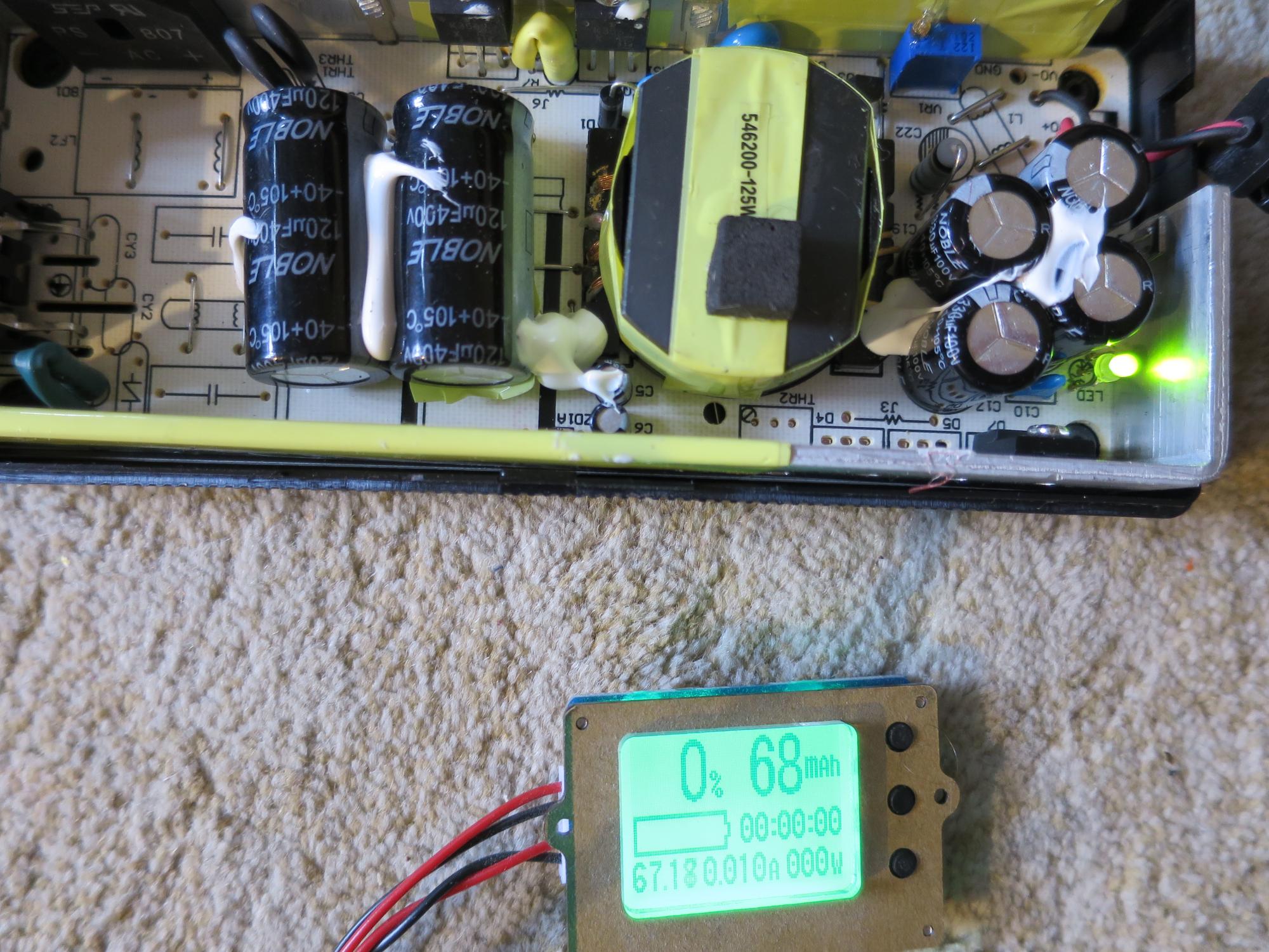

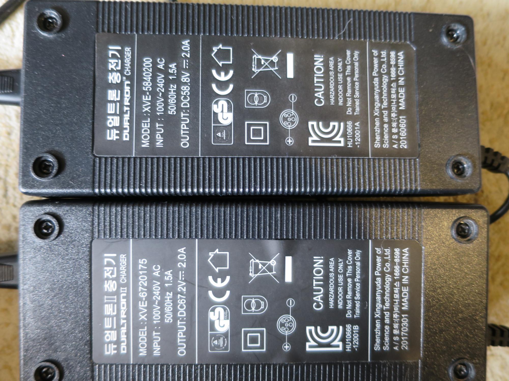

[b-b]Зарядки дуалтрон - Можно ли 58.8 вольтовую сделать 67.2 вольтовой или в обратном порядке? [/b-b]

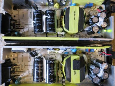

Пробовал подкручивать регулировочный резистор, напряжение поднялось только до 65, 7 вольт.

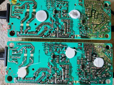

поднять напряжение все таки можно и до 67.2 вольт. если заменить еще и резистор R-25. ( c 5601 на 5101 (который стоит в другой зарядке ))
На трансформаторах записи тоже идентичны-полностью.
[b-b]Переделка блока - практика.[/b-b]
1 - допоял параллельно к резистору R25  (( 5601) (5,6 к. ом.)) резистор 56 к. ом. в результате получили общее сопротивление = 51 к. ом.
2 - оторвал клей с переменного резистора, отрегулировал до нужного напряжения 67,2 вольт. и проклеил переменник клеем момент.
Проверил все работает.  :-)
