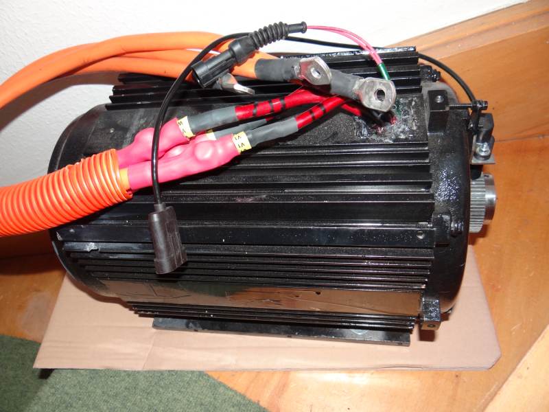

Продам мотор для электромобиля.
Напряжение батарейного питания 96 В - 144 В. Тестирован на контроллерах Куртис 1238 с 650 А на Канго
смотри здесь:
http://www.arestov.de/index.php/ru/elektromobil
Там же и описание данных мотора.
С Куртис 1239 с 500 А был протестирован на автомобиле Порше Бохтер (вес авто 1400 кг) Разгон до 100 кмч был 12 секунд но на приспущеных колёсах, хозяину нужно было меньше 10 сек. Тоесть мотор опробован на работоспособность и прошел максимум 2 часа обкатку. Почти как новый.
Энкодер от фирмы райнтахо с шестерёнкой на 64 пульса. + Температурный. Вышлю при покупке документацию на энкодер.
Для контроллера Куртис 1238 могу предоставить сохранённые настройки.
Мотор находится в Германии. Оплата на московскую карточку по предоплате 1500 евро.
Пересылка  возможна через http://dmalogistics.de/ru/ При организации пересылки с моей стороны + 150 Евро. Итого 1650 Евро с пересылкой.
Будет интерес и вопросы. Обращайтесь.
Для охлаждения в Канго используется внешний вентилятор 12 В.
Для автомобилей с весом до 1т возможно использование без охлаждения.
Сейчас такой же установлен на ситроен утка Citroen 2CV с 370 А без охлаждения. Максимальная температура при поездках на нём зафиксирована в 61 градус.

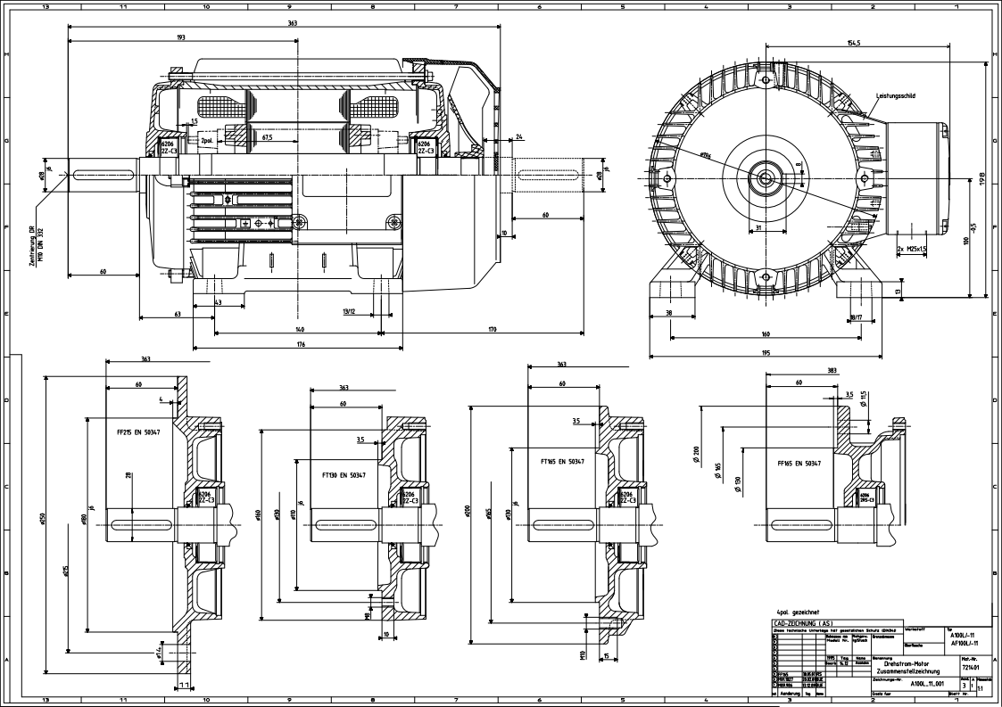

Это габариты мотора, есть возможность заказывать с вентилятором и крышкой к нему.

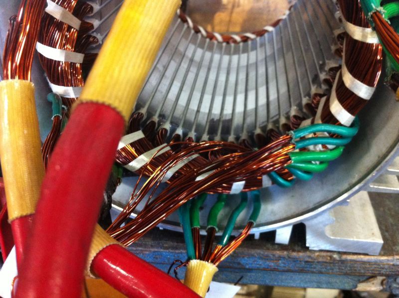

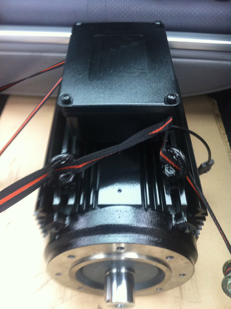

Решения есть. Но эти моторы я буду тестировать примерно через месяца два. Заказываются они и ждать нужно до 8 недель. Сейчас два заказаны и уже через 4 недели должны быть готовы. Потом перемотать и на тест.
Но это улучшенный вариант такого же мотора как я тестировал в Болонии и после этого в автомобиле в Китае.

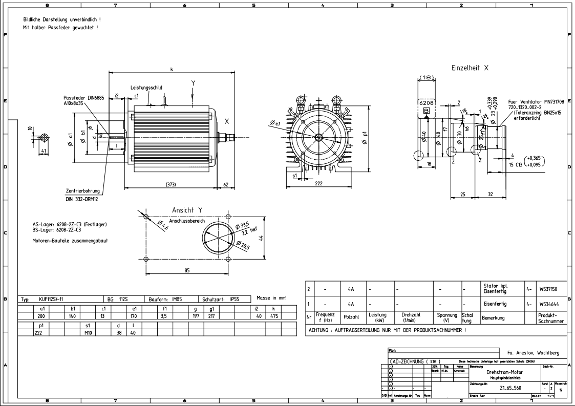

Вот он. Фланец пока заказан внизу второй слева FT130 Он самый практичный.
вес 25 кг. Номинальная мощность примерно 12 кВт. максимальная при 350 А должна быть примерно 22-25 кВт.
Подходящие контроллеры - Куртис или Севкон, достаточно до 350А. напряжение по желанию, можно будет подогнать витками. Или 60 В или 96 В (или 144 для 1239)
