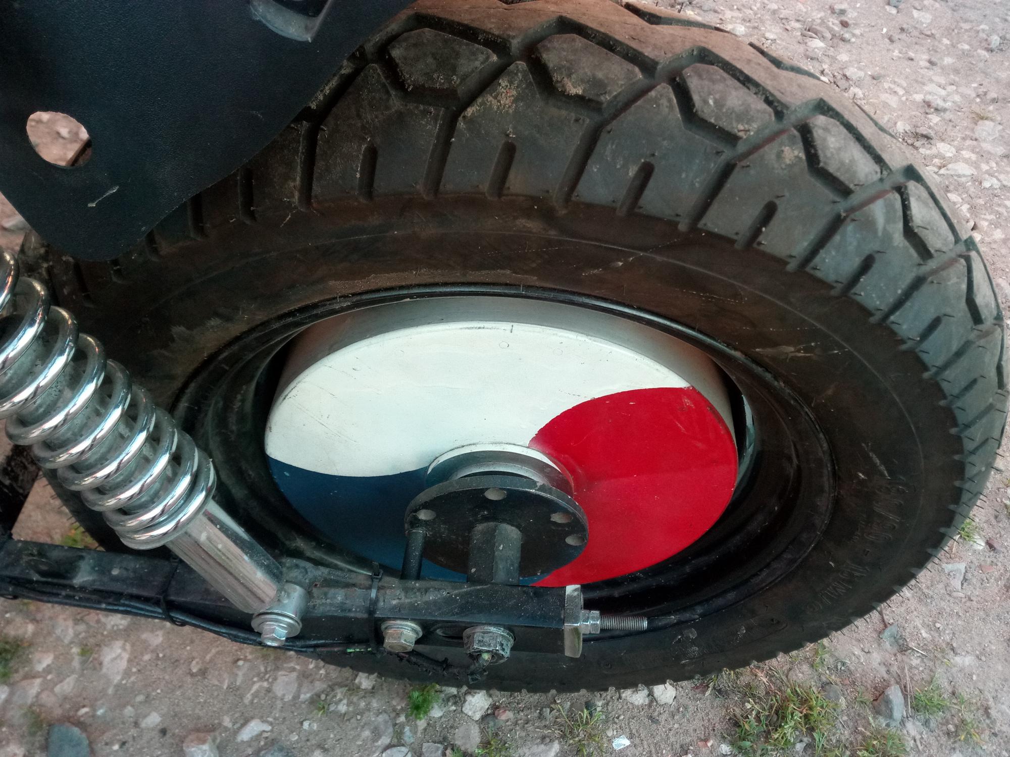

Знакомый предлагает говорит это колесо Дуюнова. Я их никогда не видел как распознать? Но случайно встретил видео с этим детским квадриком. Он переделан в трицикл.

_claw
чтобы понять какое колесо, надо смотреть изнутри. по внешему виду вы ничего не поймете
зы. не думаю что дуюновский мотор можно раскрутить дрыщавым свинцом. скорее все это чтото типа шкондина
uazzzik73
С мотора выходит два провода. И огромный контроллер ,  но провода не толстые.
А чо свинец даст мало тока?
_claw
если 2 провода, именно провода для электрич. соединений, а не кабеля, то тогда это вообще щеточный, а не БЛДЦ мотор и никакого полового отношения не имеет к дуюнову

mr.Dream
Уже путают шкондина с дуюновым. Скоро капанадзе с бедини начнут путать и настанет коллапс  :laugh:
Даже по ссылке видно, что имеет отношение к шкондину. По этому лотерея. А два провода - это коллекторник в разных вариациях. Ну и свинец свинца рознь. Упсовые акки - если это не csb, то тоже лотерея. А тяговые свинцовые есть очень даже крутые. Это так, для опровержения общего мнения о свинце ) есть гелевые тяговые свиньи с током разряда 5с номинал и 20с кратковременно. Их исполгение как электролитический конденсатор, намотка в рулон тонкими слоями, чтобы увеличить площадь соприкосновения с электролитом-сепаратором, плюс куча технических решений для рекомбинации газов. Банки обычно круглые. Могут быть 6 шт в одном корпусе. Запомнился их жёлтый цвет. Применялись в электропогрузчиках-тягачах. Вытеснены никельметалгидридными аккумами, а позже литий-титанатом.

[user]mr.Dream[/user], а по первой фотке разве не видно что за свинятина стоит?
mr.Dream
[user]_claw[/user], зелёные свиньи, возможно dzm )

uazzzik73
Понятно.  Спасибо. Задача была понять мотор. Так как сам хозяин не знает.
Если два провода, то это щетки скорей всего.  И он становится не интересен.
