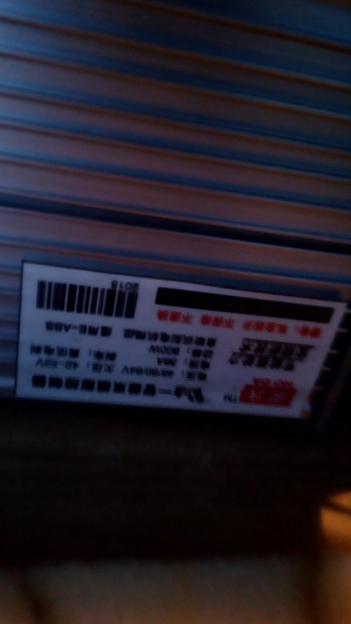

Добрый день.
Как то купил тут на форуме контроллер безколекторный  48/60В  38А пару лет изредка использовал на снегоходе и все норм было. А после очередной переделки механики собрал его и чтото сразу пропала скорость. Т.е. он вращает двигатель на глаз в треть или половину того что раньше и не реагирует на замыкание контактов скоростей при той же батарее и нагрузка на это никак не влияет.  К сожалению давно удалил все фотки у себя как я его вскрывал и напаивал перемычку для перехода на 60В т.к. понадеялся на ссылку на форуме, а ее удалили.  Сейчас снимать с детского снегохода просто так нежелательно т.к. осталось судя по всему одни выходные покататься.  Еще есть надежда может постоит до выходных и очухается.
А если нет что можно проверить или уже заказывать другой?

Александр CRV
#2
Не знаю. Покупал у Golds123. Он давал всю инфу в теме продажи. Ссылка не работает. И он пока не отвечает. Не снимая смог сделать только такое фото т.к. очень неудобно закреплен.
Добавлено 02 Апр 2018 в 17:38
Когда последний раз монтировалась все вполне возможно, что что-то в неиспользуемой бороде выводов замкнули между собой или на шину батареи. Ну это предположения а результат низкая скорость и раньше то от этих контактов трёх скоростей мало пользы было т.к. менялось незначительно у меня . может потому что диаметр ведущей звезды мал, а теперь нет реакции на них совсем.
