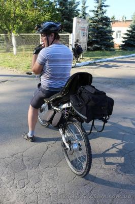

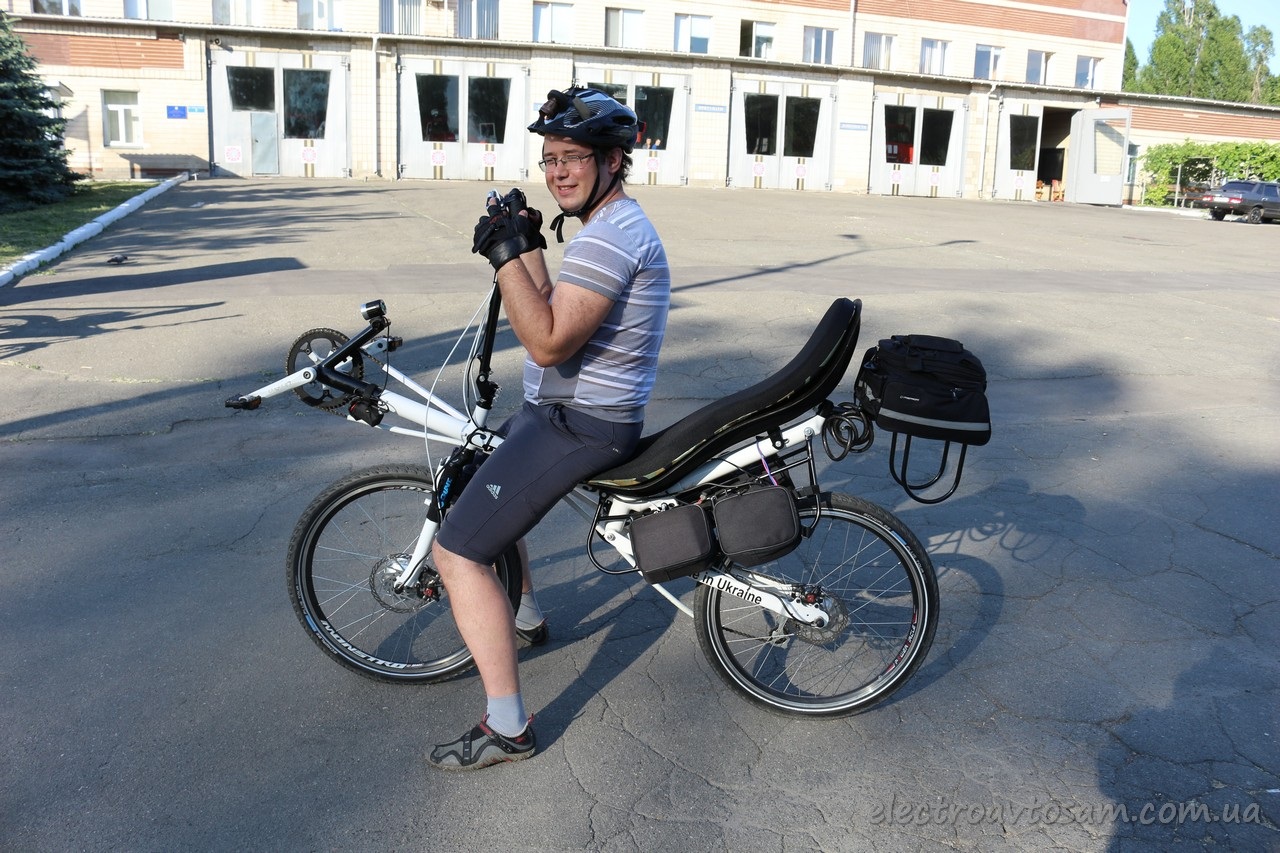

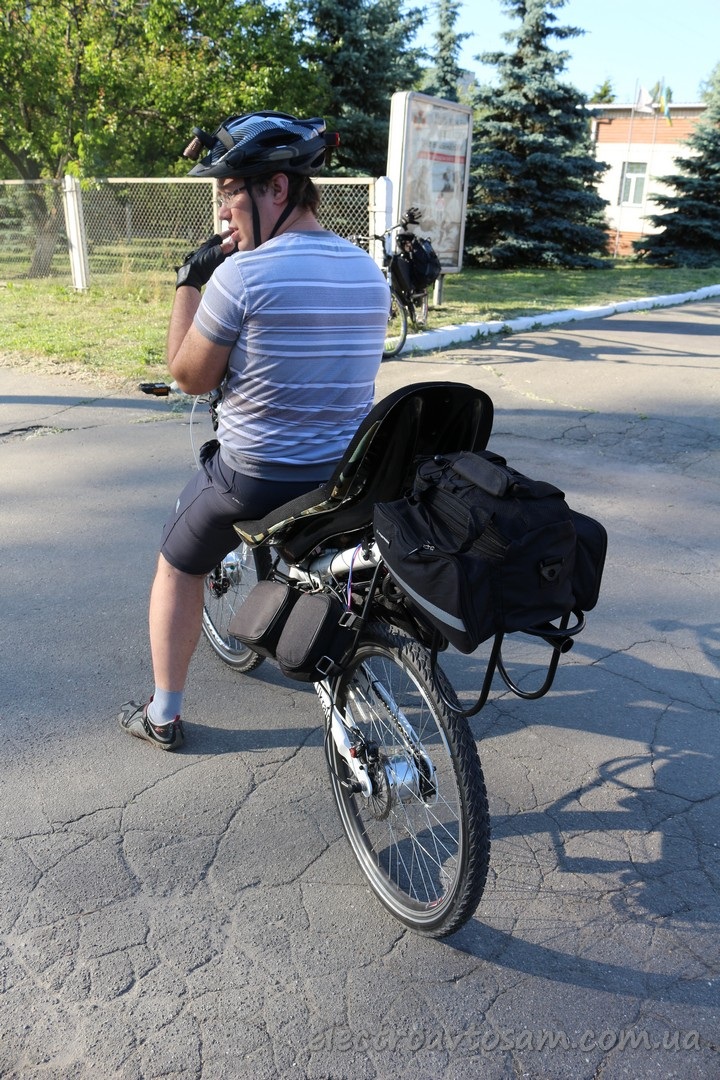

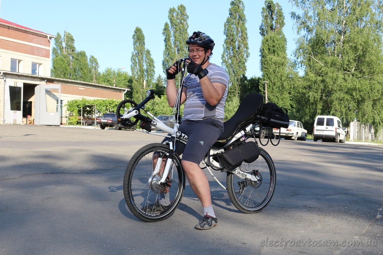

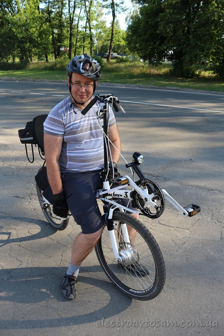

1й - 2х сосис найнер (ну пока годик побудет на 26") на 2х QQ100 36В для 24" (235 об/мин) форсированых до 12-14 S липки (расчетная скорость 100/120% - 40/45 км/ч (на 26")) для леса (при обкатке на переднем моно кустике показал прекрасную (для персечёнки леса) скорость и управляемость но не достаточную тягу).
2й - приступаю - лигерад 26" 2х сосис (рама "Коломбо 3" от А. Гашилина) тоже на 2х QQ100 36В для 20" (264 об/мин) форсированых до 14 S монстриков (расчетная скорость 100/120% - 47/54 км/ч ) для дальнобоя (за 100 км).
Проехался с Lu4 сегодня, 41км/ч по плоскачу тянет уверенно. На небольшем спуске 53км/ч бежали:
