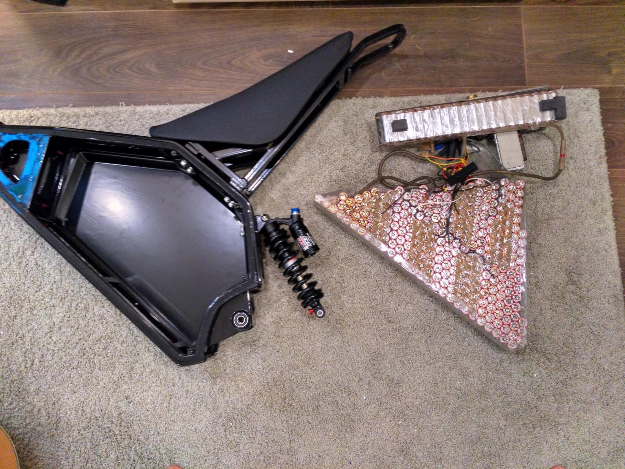

В процессе перекидывания с хардтейла на новую раму, вознилка сложность с установкой батареи. Необходимость перепайки элементов, из за невозможности засунуть все это в раму и сомнительного расположения всего этого( большая нагрузка на нижний угол треугольника), возникла идея собрать новую батарею.
Помогите оценить стоимость батареи:
300 элементов.
Емкость порядка 2900вт\ч.
Напряжение ~ 60v
Какие элементы не в курсе, все обтянуто пленкой
130 циклов перезарядки, пробег в районе 12000км

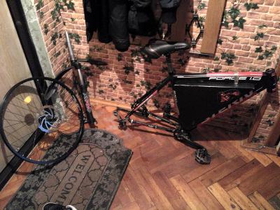

Так же осталась рама с встроенным треугольником под эту батку и еще много чего, все на фото.
[user]warman[/user], перебирать надо, однозначно.
Нельзя на таких батареях ездить, может бахнуть в любую секунду.
А зачем вам нужна стоимость? Чтобы продать?
Это надо смотреть стоимость сравнимых батарей, на Авито напр.
Я бы считал так: 300х2=600юсд.  :hello:

warman
Интересуюсь с целью продажи. Желательно с рамой и тд, но это не принципиально, просто на этой базе будет удобно все собрать за 1 день.

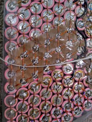

Я бы не сказал, что все на соплях, батареи надежно проклеены между собой, на пайку смотрите сами.
Может вы имеете ввиду толщину проводов, возможно они тонковаты - не знаю.
Вес если кого интересует в районе 15кг.

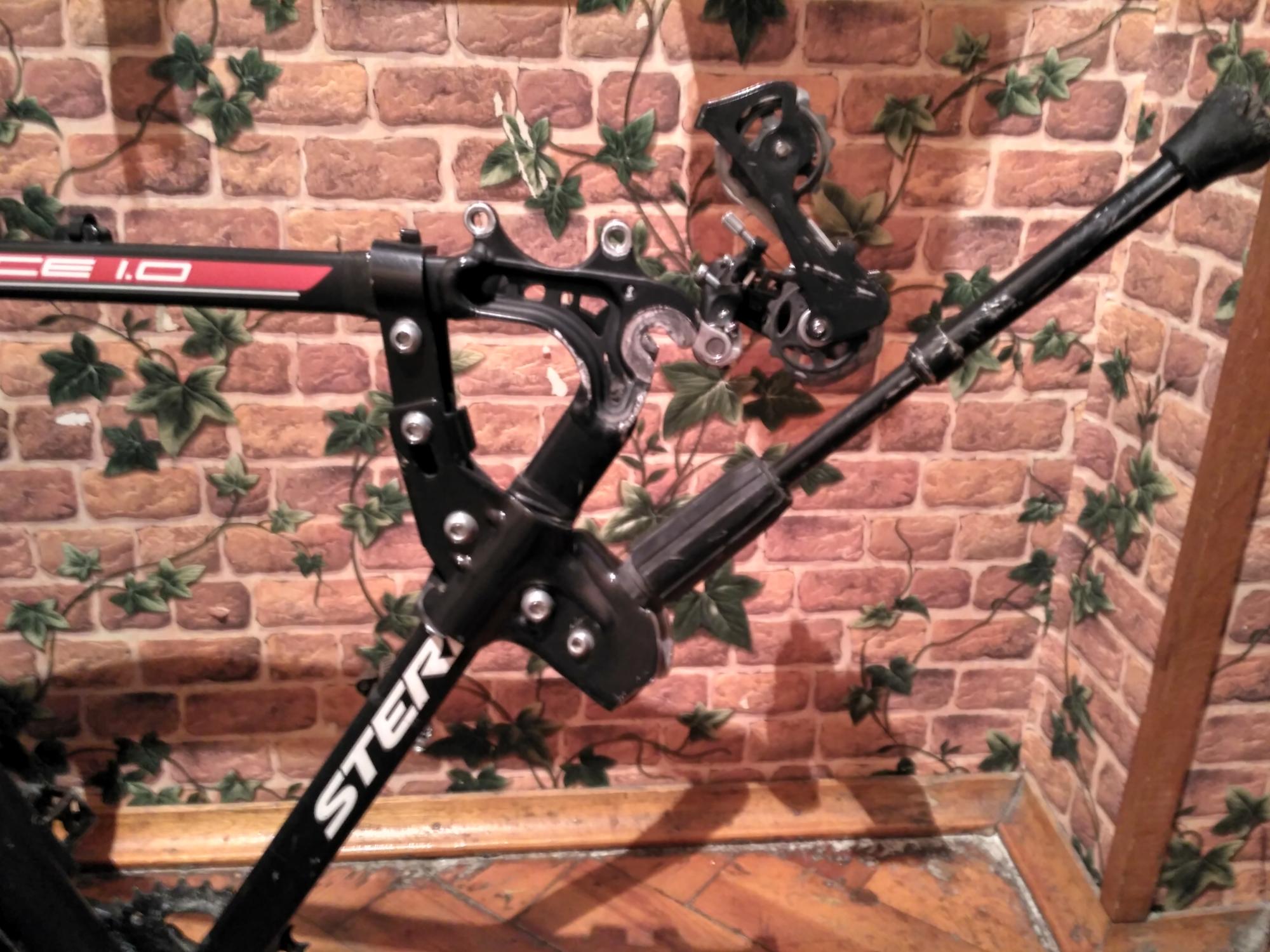

Рама усилена с одной стороны, с другой имеется длинный усилитель дропаутов, крепящийся к перьям рамы.
Что скажете по цене за батарею + раму с треугольником, переднее колесо с ротором, 2 тормоза с ручками, вилка, шатуны с педалями, седло, мощная подножка, переднее крыло, натяжитель цепи, возможно бмс.....  в районе 40-45 тр.

Про нагрузки на нижнюю часть батареи хотелось отметить, что их по сути нет, т.к нижний угол не касается корпуса. Все нагрузки равномерно распределяются между боковыми стенками треугольника. Батарея как бы впрессована в корпус. Люфтов нет, еле вытащил, хорошо сделали спец веревку для этого дела.

Чем проклеены батареи? быть может проще разобрать эту батарею и сделать из неё две? и в итоге собрать два вела. один продать.
Пайка отойдёт легко, осталось понять чем склеены батарейки.
warman
Чем склеены не знаю - купил тут же на форуме с рук, похоже на термоклей. Пересобирать - это точно не по моей части, если бы умел, то вставил бы её сам в новую раму, на данный момент она меня всем устраивает, пробег 100км+, скорость 75км\ч с миникрошкой.
