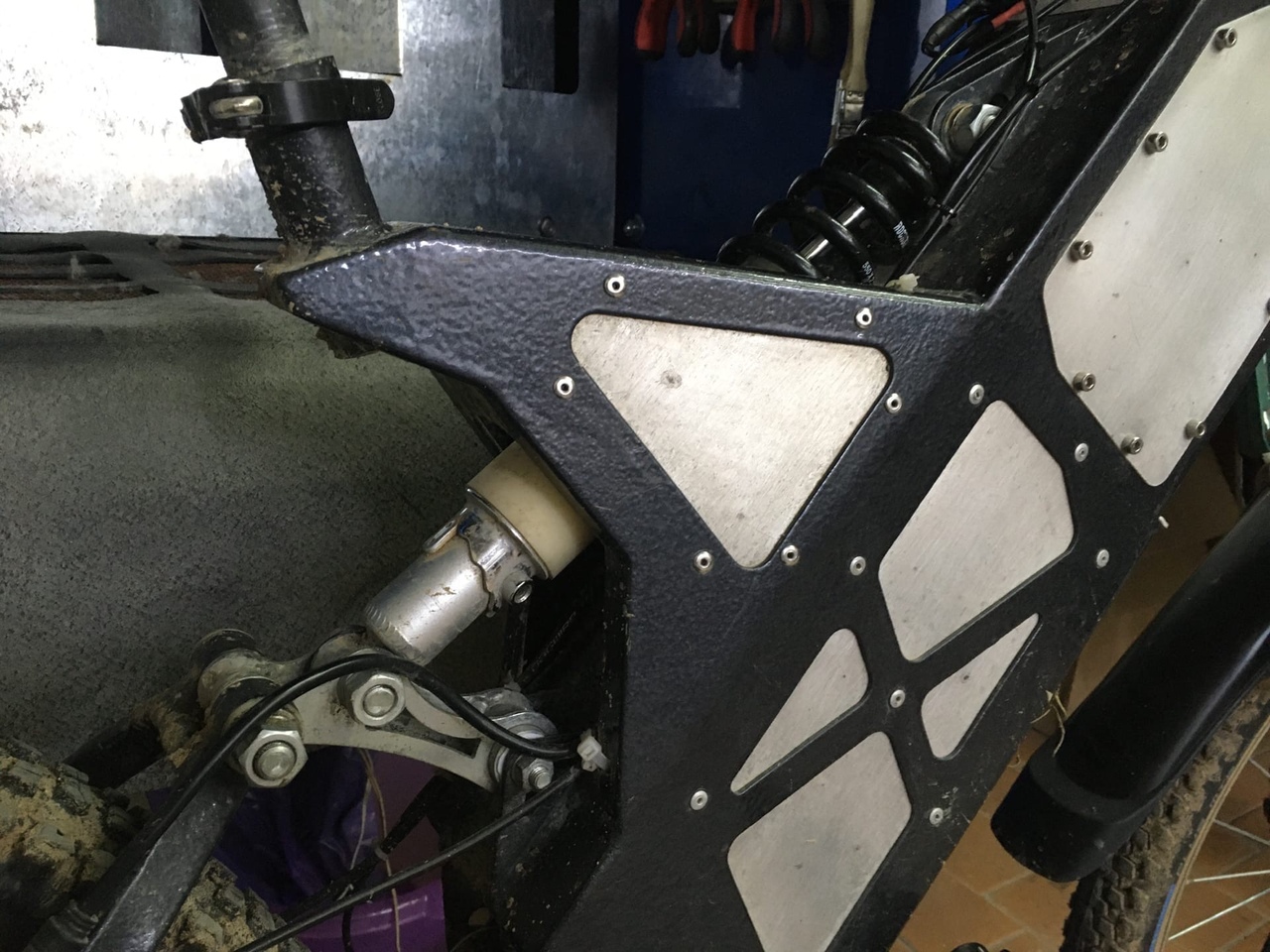

Я это знаю. Остановился на воздушном аморте. Ухи переварю под 165. Насос высокого давления куплю. Хотя есть один насос может он и сможет накачать

Да ток насос в идеале надо с собой возить. Ну по крайне мере мне. Ибо я езжу с кофром и без иногда. Надо регулировать аморт.. или спустит в поездке ну мало ли. Подкачать, хотя шиномонтажек много и компрессоры стоят. 10-12атм накачать можно думаю

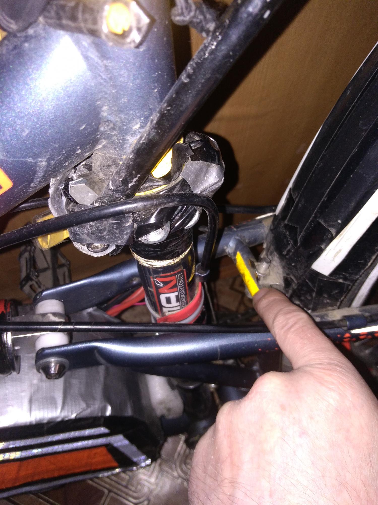

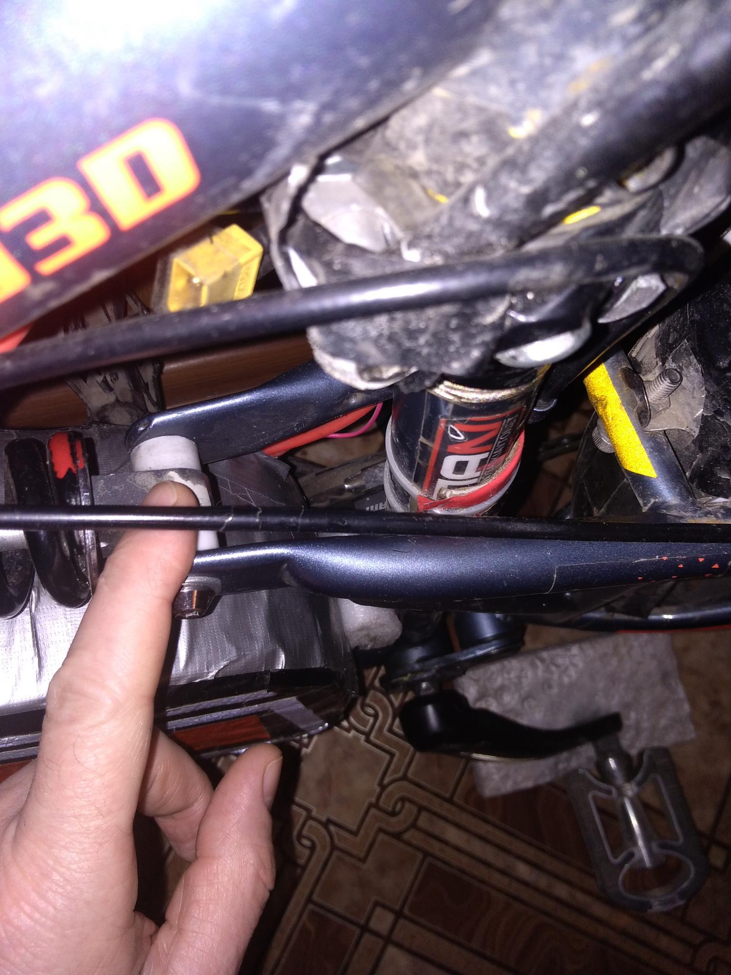

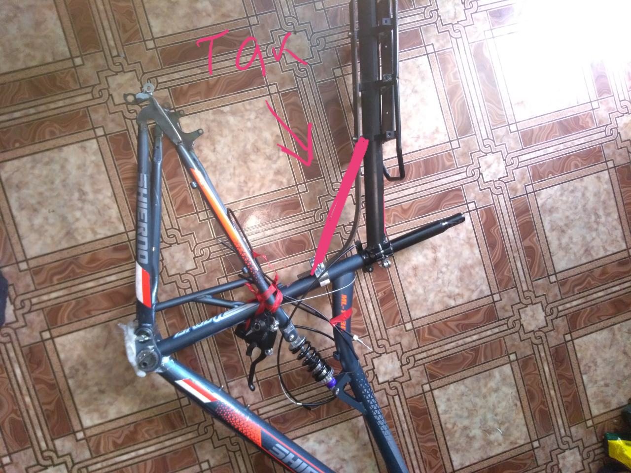

Олег Седой
#123
Тоже задаюсь этим вопросом.
У меня рама с аммортом по осям 150мм, что хреново, так как большинство нормальных аммортизаторов идут по осям 165мм и выше.
Но вот вчера опытные ребята с велосервиса,  осмотрев мою раму, сказали, что 165мм амморт по осям вполне влезет.
Кричат, что каретка приподнимется, но так как рама рассчитана на ход вилки 80мм, а у меня стоит маниту с ходом 100мм, то всё будет нормально. Когда перед поднялся из-за вилки, то зад вела слегка опустился и поэтому пришлось ставить самую жесткую пружину, а то стоковая жёсткостью 750LBS стала пробиваться и подседельная труба ударялась об перемычку (на трубе появилась даже вмятина!):

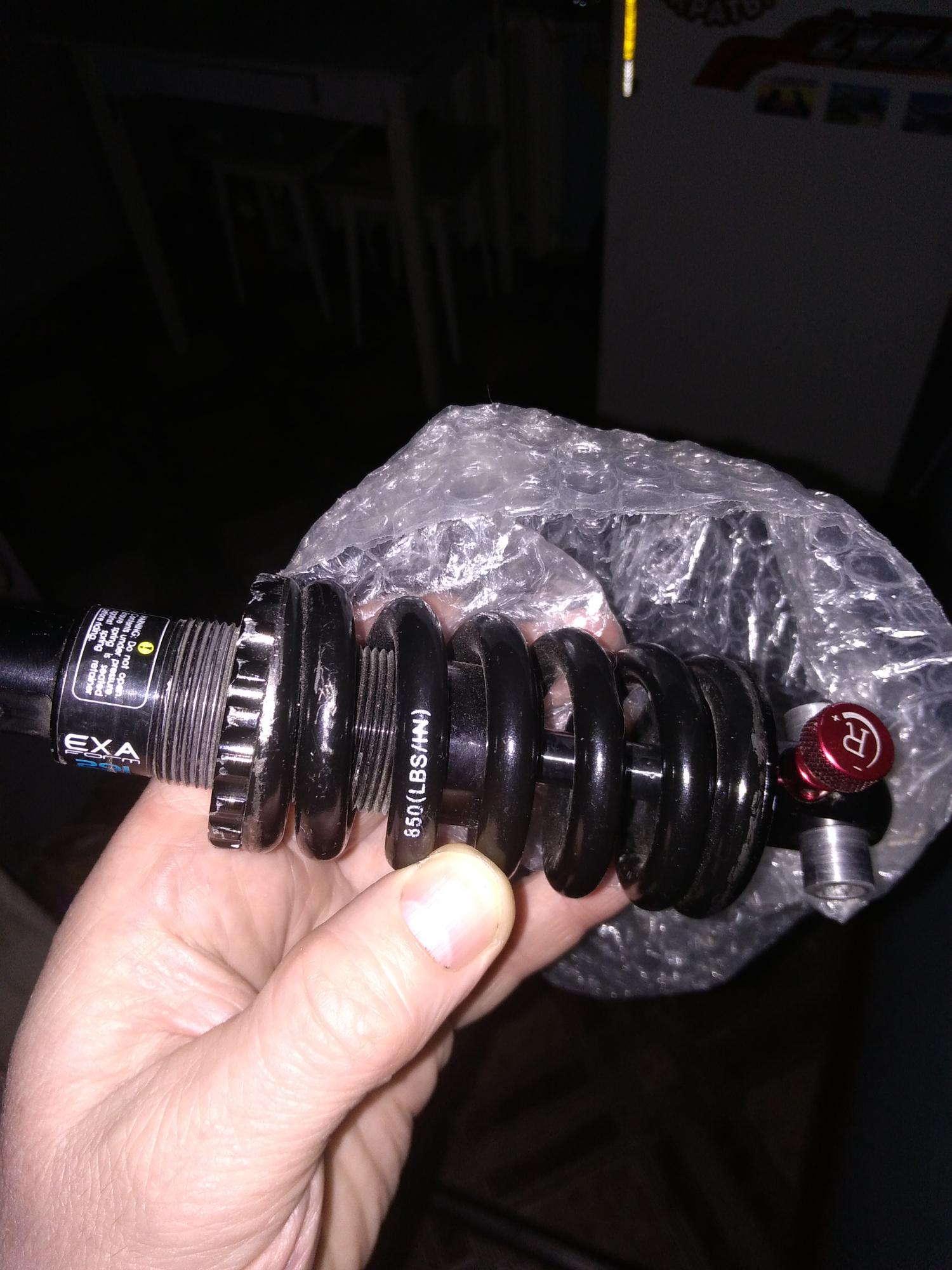

Про китайские амморты за 500-700рублей тут уже писали, поэтому повторяться не буду.
Хорошо - зиму проездил на пружинно-маслянном амморте с регулировкой отскока, что было очень неплохо:
Но вот за эти выходные из него вытекло всё масло и в велосервисе мне и сказали, что он ремонту не подлежит.
Вот теперь и думаю, какой амморт покупать: воздушный или пружинно-маслянный?
Всё-таки с 165мм по осям выбор стал более широким.
Пока вернулся на дешёвый китайский, но хочу непременно работающий амморт  с регулировкой отскока.
