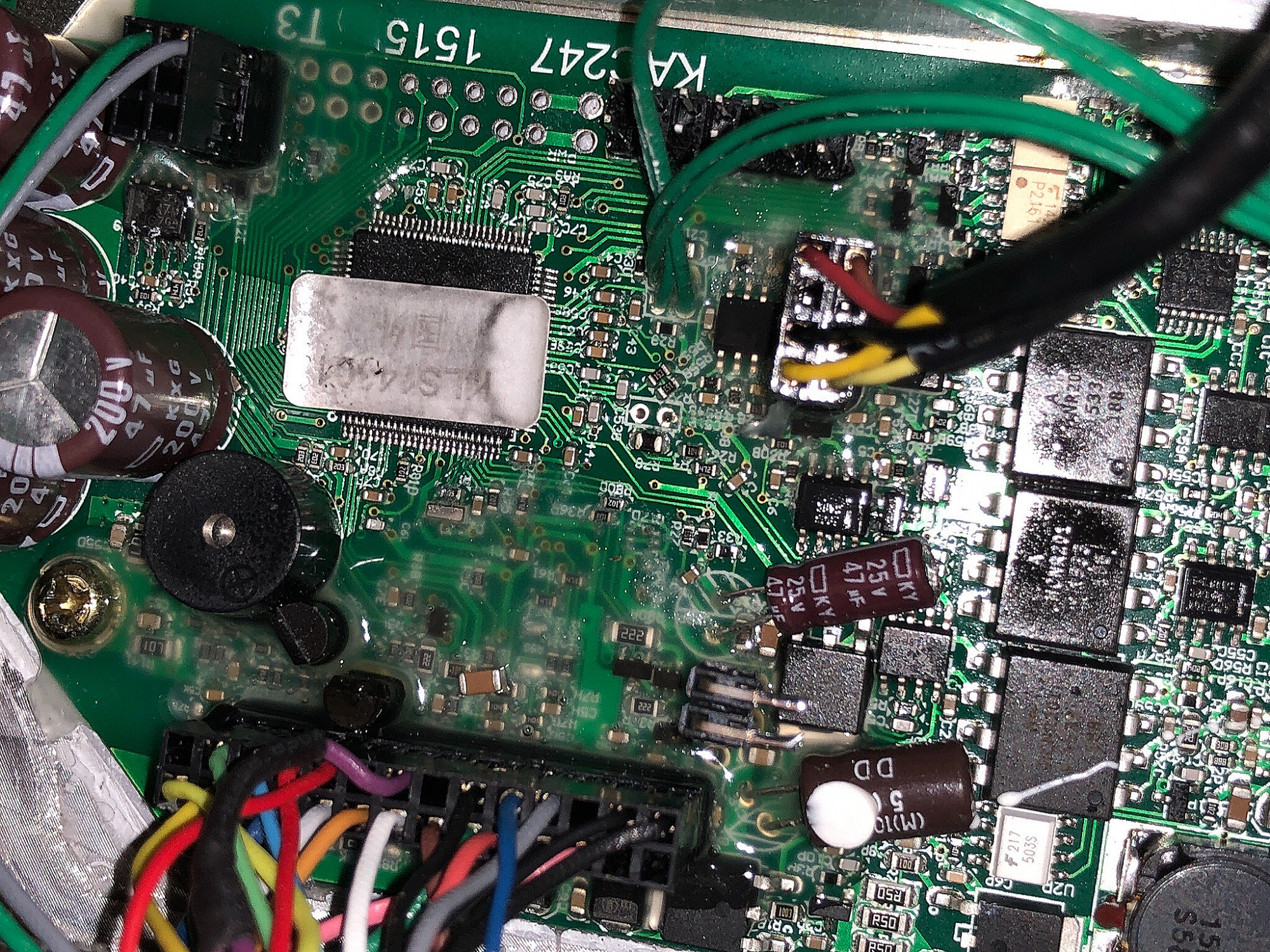

AndreyA
Будет необходимость прогонять контроллер с новым велом(поеду нескоро). Залез в настройки, также в самом контроллере поменял термопрокладки на рукав для запекания, установил термодатчики на пластине внутри и корпусе. Сделал простой усилитель  сигнала со стандартного разъёма Infineonа 12 фет на операционном усилителе. Опорное напряжение с отдельного стабилизатора tl431. Также измеряется температура датчиков NTC 1000, какие были в наличии и сигнал скорости. Индикатор из наличия через HC 595 МТ-10Т8, китайские все погорели. Среда Ардуино 1.0.5. Пока всё на коленке, да и для теста много не нужно- выкладываю от скуки..
