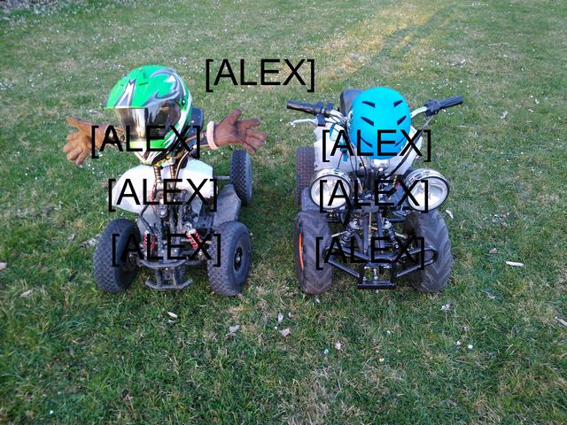

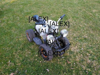

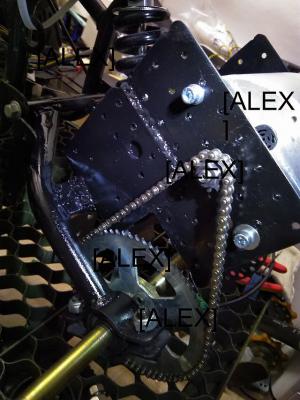

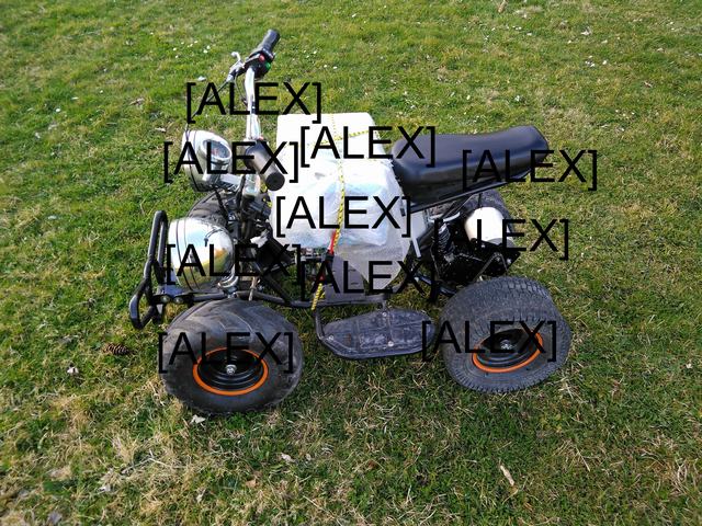

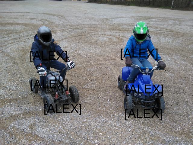

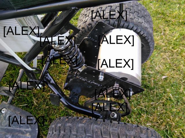

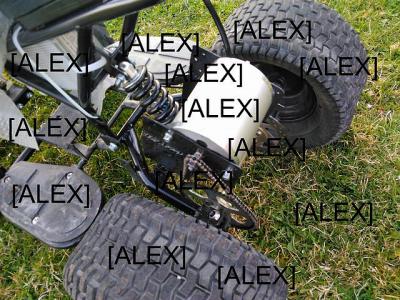

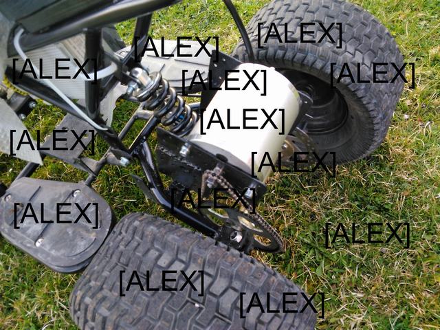

Переделывал уже давно. В первом варианте электро движок разместил как и в теме про 4" в раме. Недостаток - нужна длинная цепь и натяжитель. Много позже как-то было время и я приварил держалки из пластин для движка напрямую к заднему маятнику.
Конфигурация та же - безщёточный Бома  48в 1600китай-ватт двигатель, акку Литий 48в, контролер 2000ват но в режиме заднего хода (движок стоит слева) - пока не разобрался как и можно ли его перепрограмировать - но скорости и так хватает.

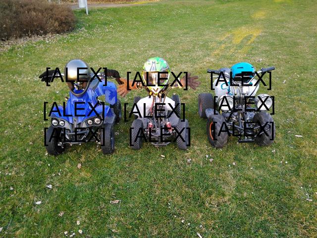

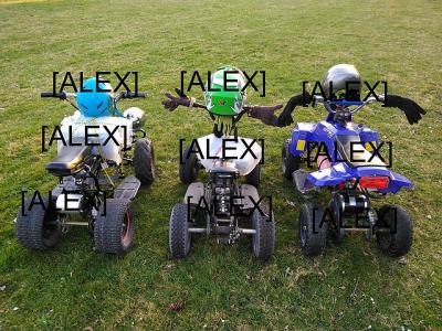

Для сравнения - 4" и 6" квадры

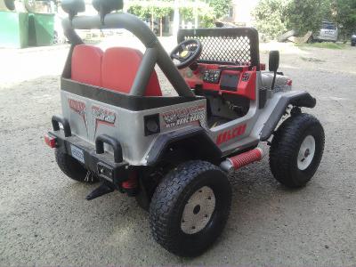

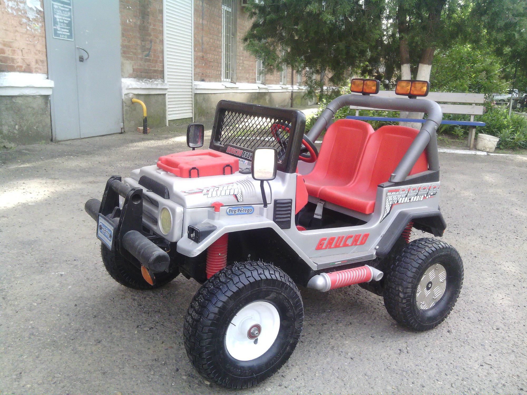

А на этих фото ещё и заводской електро 6"
На заднем плане видны следы от дрифта по щебню
На переделанном 6" катался и я сам. Прочувствовал что значит неразрезная ось в повороте  :-)  Взрослому развернуться малым радиусом нереально - передние покрышки банально скользят.

Я смотрю вы цепи в струну натягиваете.
Проблем при резких ускорениях/торможениях с ними не бывает?
Электрикер
Цитата: Александр CRV от 03 Май 2018 в 18:30Я смотрю вы цепи в струну натягиваете. Проблем при резких ускорениях/торможениях с ними не бывает?
Так как натяжителя цепи нет, приходится натягивать. Проблем пока небыло. По хорошему конечно нужен натяжитель, если руки дойдут, сделаю.
