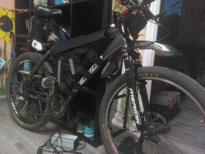

Продается резвый электроконь на базе Merida Matts TFS500 (рама 20 ростовка,мой рост 180) по причине избыточного количества средств передвижения.Не колхоз!
Собран 2 года назад, наезжено порядка 1,5тысячи км.Сейчас электровелосипед прохлаждается и бездельничает... :)
На финике километраж показывает больше, т.к. покупал его с рук, осталось старое значение.
LiFePo4(можно катать зимой!) 72v примерно 1000Wh из цилиндров HEADWAY 48152s 15AH (макс ток до 150А!) x24шт +БМС из байкмастера
Сумка в раму шилась на заказ Alina,внутренний бокс под батку делал сам. Сверху на сумку предусмотрена накладка на липучках,она тоже черная,на 2 фото видна.Это чтобы скрыть провода под ней.Но можно и не лепить её.Аккумулятор съемный(!),к нему всего 2 разъема,остальное на липучках.

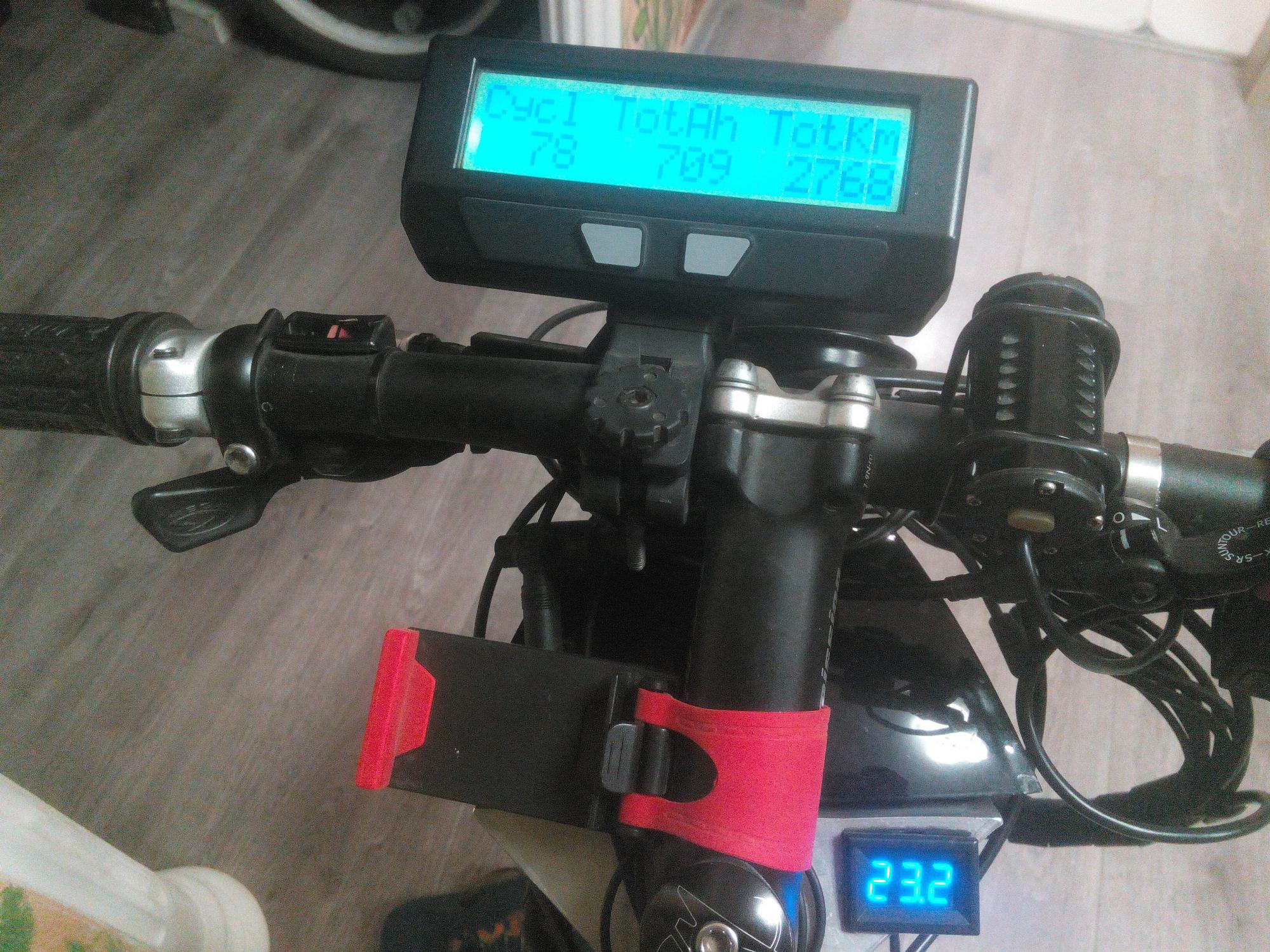

Бортовой компьютер Cycleanalyst v.2.3 с датчиком скорости на переднем колесе.
Контроллер Infineon 12fet,прошит по-моему на 50А (я всегда ограничивал ниже 40А,через Сycleanalyst это очень удобно).

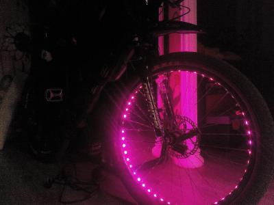

На переднем колесе есть подсветка,100% внимание в вечернее и ночное время обеспечено!

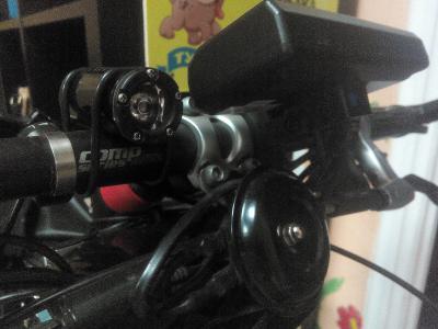

Также имеется передняя фара Dinotte 200L(6v),работает от общего аккумулятора велосипеда(в сумке имеется качественный DC-DC преобразователь с гальванической развязкой),но можно переключить на отдельные внешние 4 батарейки АА(бокс под отдельные батарейки также имеется).На дорогах абсолютно заметен,метров за 300,несколько режимов+строб.

Под рулем висит аудиоколонка и гудок.
