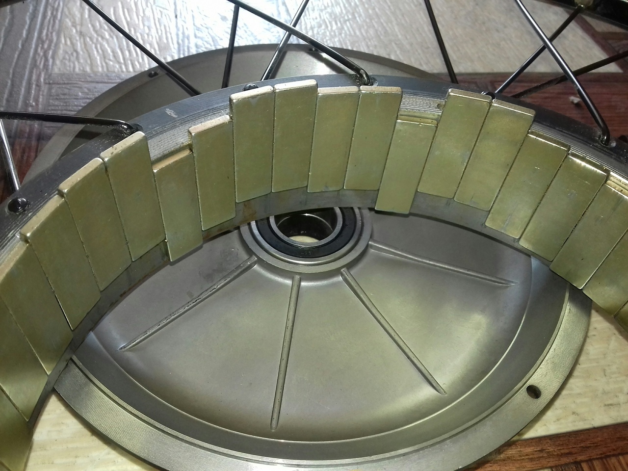

Недавно писал про миникрошку ноунейм производителя. Дешевле той, что от МКСУС. И что ставит на дыбы со старта при 50 а. батарейного и 140 фазного. А второй парень поставил 60 на 160...в общем доигрались. Одно не понятно это в большей степени от перекачки фазным (на 40 а. больше чем нужно) или от того что ноунейм и магниты хреново на клей посадили ?
Добавлено 31 Июль 2018 в 15:15
Совсем новые моторы, пару дней покатались...что со вторым не ясно пока (тот что 50 на 140 делал), но похоже он тоже попал.....и ему надо разбирать .
drossel
Приклеять магниты и нет проблемы, если не перемололись. Я на кваншуне переклеивал на магнитах было по паре капелек клея.
Судя по фоткам, клея там достаточно.
Просто конструкторы из Поднебесной не закладывали запас прочности для крутых ебургских парней.
Это скутерные моторы, которые разгоняются медленно и печально. В Китайских реалиях.  ;-D

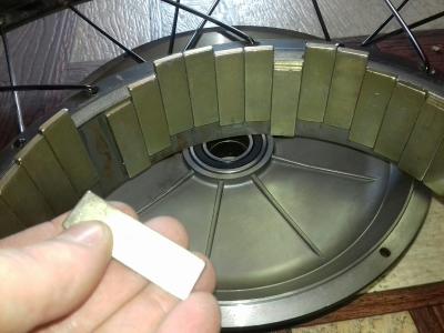

Кузьма
#3

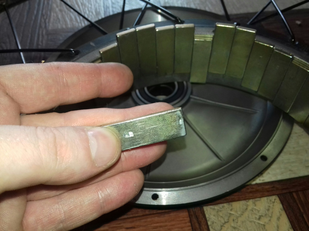

Да уж....офигеть. :-D уже переклеивает. Вот что пишет :
"Да, такая же проблема. 50% магнитов отклеилось просто потому, что мало клея было, вообще почти не было
другая половина, там клея по больше, и пришлось их отколупывать (без сколов не обощлось)
но если бы клей был везде, он все равно дерьмо, обычный суперклей, который ногтем отколупывается
+ в подарок в моторе нашел ошметок провода без изоляции ."
newsky526
Цитата: Кузьма от 31 Июль 2018 в 18:28он все равно дерьмо, обычный суперклей, который ногтем отколупывается
Точно, Суперклей не годится, какой бы он не был фирменный. Он не держит вибрацию и на сдвиг тоже никакой, не говоря уже о температуре.
