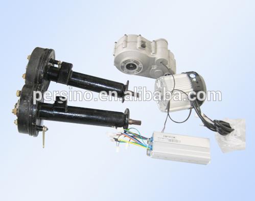

При постройке электровеломобиля был куплен во такой задний мост:
Подскажите, есть ли разница как крепить задний мост? Двигатель должен быть как на фото выше моста, на его уровне или ниже? Можно ли перевернуть?
Позже добавлю фото как сейчас прикрепили. Сварщик, когда приваривал крепления моста, то говорил, что там неправильно и масло внутри двигателя не будет попадать куда нужно. Там есть еще дырка - вроде как масло заливать/менять. Играет роль ее расположение?

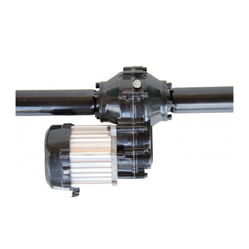

По маслу надо смотреть мотор. Есть моторы с армированным манжетам, и они должны работать в масленой ванне. Раньше этого старались избежать.

На рисунке сапун есть - который должон смотреть всегда вверх !
Jeca
Цитата: slav от 19 Июль 2018 в 12:34который должон смотреть всегда вверх !
Про это и сказали [user]yuriv[/user], только он обычно съёмный. И может быть установлен в другое место.
slav
    Больше дырок нет , значит только так !  ;-)
