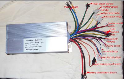

Здравствуйте. Уважаемые форумчане, у меня вопрос по подключении функции круиз контроля. На скутере имеется контроллер без этой функции, хочу заменить на другой с этой функцией. Возник вопрос - как можно его подключить? Можно ли подключить к ручке газа или только активировать функцию можно только через кнопку? Фото нового контроллера с описанием разъемов прилагаю.

[user]lambert38[/user], Попробуйте просто замкнуть контакты белой фишки cruising control,что-бы активировать К-К и посмотреть запоминается ли уровень "газа" через 5-8сек..Если не получится, то тогда через кнопку,должно сразу запоминать уровень "газа"

Просто на новом контроллере есть функции круиз-контроля и рекуперации, которых нет на старом контроллере. Мотор колесо 48v1500w, потянет ли новый контроллер такую мощность?
Василий22
В контроллере что на фото тоже видны фишки дл включения круиза и рекуперации
lambert38

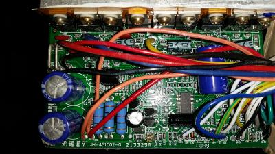

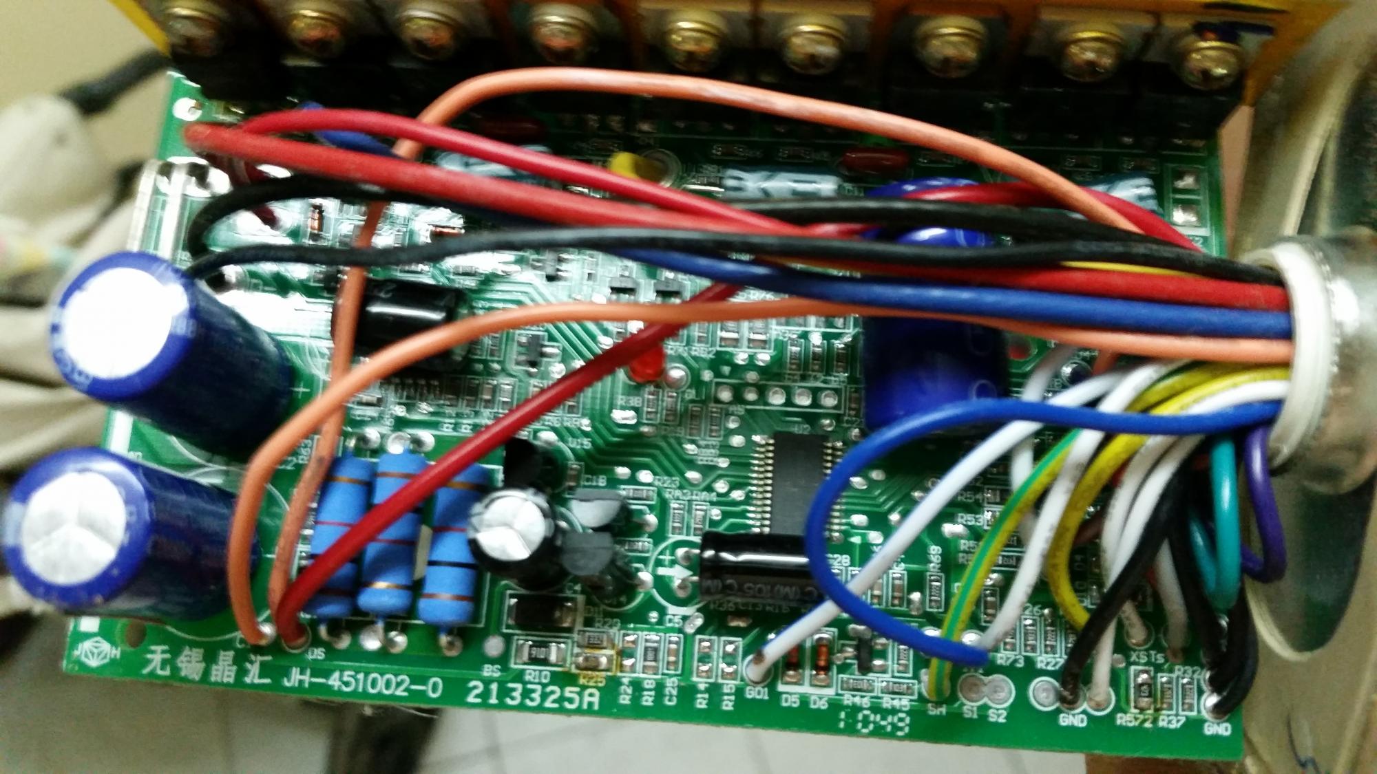

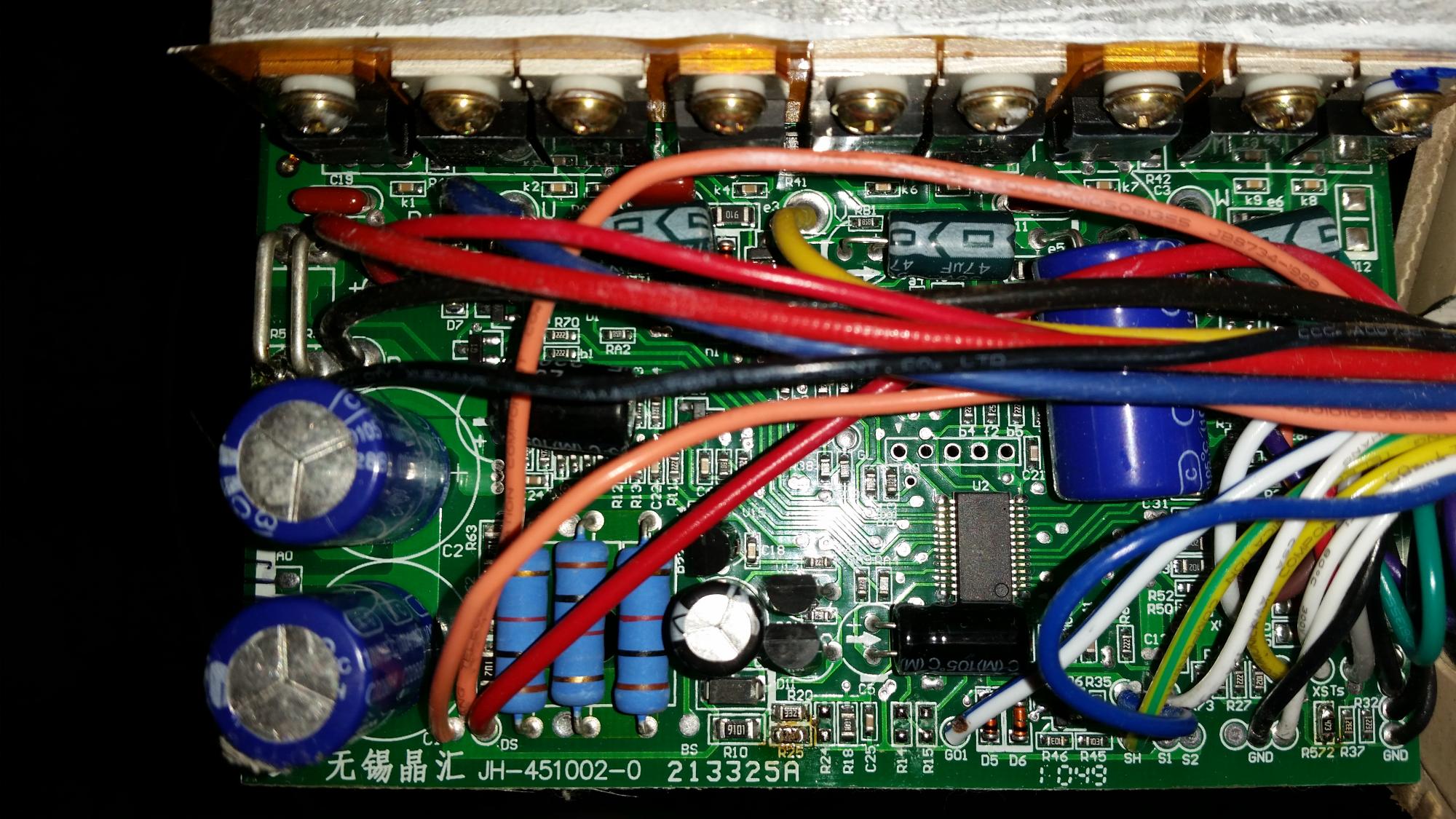

На фото-новый контроллер. На старом этих фишек не нашёл. В ближайшее время выложу фото старого контроллера на 1500w
