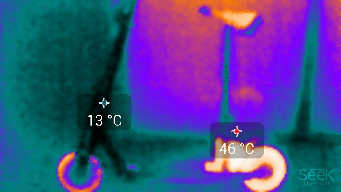

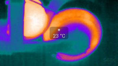

Снял на  термовизор самокат после поездки. Показания термометра врут, но картинка  адекватная. На улице пара градусов тепла.
Бросается  в глаза горячие покрышки.  В принципе ситуация ясна и без термовизора. После того , как порвал корд от повышенного давления,  новые колеса накачал только до положенных 2,5 атмосфер.
При спуске с крутой горки , где раньше надо было тормозить - теперь даже хочется подать газку. Ток на равнине на макс скорости поднялся с 8-10А на 14-17А.
Вывод- энергия теряется на разогрев покрышек. Может у кого есть опыт по теме давления и стойкости покрышек 8 дюймов?

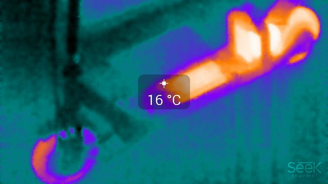

еще одна картинка с открытым капотом. Контролера , который есть между аккумулятором и  моторм даже не видно.

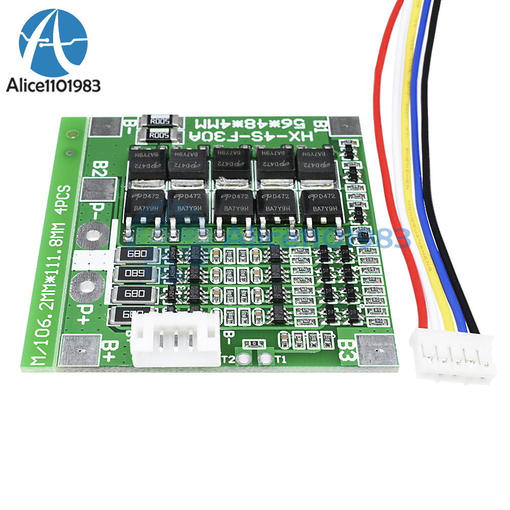

Сделал еще один на 12" колесах для жены. Из за безопасности , поставил  6 ячеек  Ли-по аккумулятор. БМС-ку поставил такую за 3 бакса
https://www.ebay.com/itm/4S-30A-14-8V-Li-ion-Lithium-18650-Battery-BMS-PCB-Protection-Board-Cell-Balance/401306837148?epid=16019679584&hash=item5d6fc0609c:g:4XsAAOSwrzhbIdBo
Она только на 4 ячейки. Поскольку самые слабые ячейки находятса среди первых четырех - все нормално работает с 6-ти ячеистым аккумулятором.
