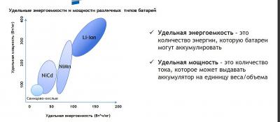

Кто владеет информацией....сколько весят аккумуляторы гелевые и свинцово кислотные, для электромотоцикла....
Для примера гелевый  2304 Вт*ч (32 Ач), 72 В, ?

Цитата: Лодочник от 03 Окт. 2018 в 21:12аккумуляторы гелевые и свинцово кислотные
Это оба-вместе свинцовые аккумуляторы, только в одном электролит жидкий, а в другом специально загущенный, чтоб не выливался и не брызгался.
Согласно картинке свинчатки имеют удельную энергоемкость примерно 30Вт*ч/кг, следовательно вес аккумулятора 2304вт*ч будет:
2304/30=76,8кг и больше.
Для сравнения:
NiCd - 2304/45=51кг
NiMn - 2304/75=30,7кг
Li-ion - 2304/150=15.4кг
