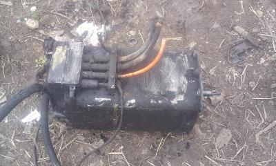

Всем добрый вечер, есть у знакомого мотор с генератором от mercedes city bus , в котором  все это добро  было в качестве электротрансмисии , табличку с генератора нашел. с мотором пока не понятно, оба с водяным охлаждением .Генератор при закорачивании фаз не провернуть -видимо на неодимовых магнитах , залипание на холостую  еле заметное .Мотор просто асинхронный управлялся чем -то вроде частотника .  Покопав интернет  нашел применение из этой серии , но меньшой мощности http://www.diyelectriccar.com/garage/cars/428. http://banned_link/index.php?productID=1506
Встречается еще как привод у яхт.
Генератор Generator 1FV5139-6WS28,
мотор скорее всего Drive Motor 1PV5138-4WS24 из этой серии :
https://www.industry.usa.siemens.com/drives/us/en/electric-drives/hybrid-drives/automotive/Documents/elfa-components-data-sheets.pdf
, если  на днях удастся крутануть  мотор частотником , отпишусь .Контроллера нет .
Мотор  пойдет на продажу , на медь как-то  жалко. Может кому на постройку очередного электроспорткара пойдет .

[user]Серега bus[/user], какой вес у этого мотора? , он водяного охлаждения Siemehs , не надо его на медь , по весу определим примерно мощность, да и проверь пожалуйста мультиметром обмотки на корпус,. В моей новой теме его младший брат тусуется, заинтересовал меня.

 нашел фото моста с таким мотором , моторчик тягал автобус весом больше 11т , так что на мопед не пойдет  :-) , при 5 000 об. в мин. более 160кВт , размеры 560 x 245 x 245 mm[img2
