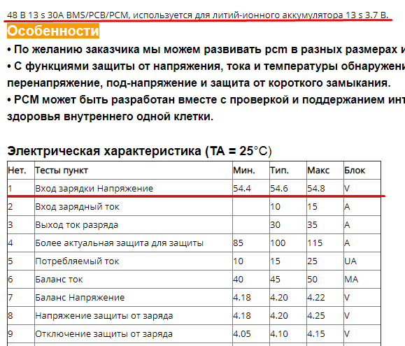

Покупал я у этих ребят батарею на 48 вольт 20 а/ч LiFePO4, было это почти два года назад, в декабре 2016, тогда только окунался в тему электротранспорта и знаний в этом направлении практически не было, купился на цену, ну и как все новички на долговечный железофосфат.  Когда получил, напряжение на ней было 42 вольта, подзарядил до 48 и оставил до весны в прохладном месте, периодически контролируя на  саморазряд. В Апреле установил на самокат, и тут начались сюрпризы, когда поставил на зарядку, бмс отрубила заряд на 54 вольта, а ведь должна была хотя бы 58. При этом зарядник выдавал напряжение 58,4. Разбирать новую батарею как то не хотелось. Буквально через несколько дней в одной из поездок она вообще отрубилась. Пришлось разобрать.
Вот здесь меня ждал сюрприз, по факту батарея была собрана из литий полимерных пакетов по схеме 13S2P, и железофосфатом там и не пахло.  А отрубилась она по причине отваливается провода, так же наблюдался незначительный разбаланс.  Провод припаял на место, отбалансировал и продолжил эксплуатацию, так же понизил напряжение на зарядннике до 54,6.  И вроде как батарея рабочая но не LiFePO4. Написал продавцу, в ответ тишина.
Впрочем по итогу, через три месяца эксплуатации, бОльшая часть пакетов превратилась в винипухов да ещё и с жутким саморазрядом. Пришлось в срочном порядке менять батарею.
48В батарея и имеет максимум в виде 54,6... там 4,2В элементы стоят, что в пересчете 4,2 * 13 = 54,6... Так что БМС правильно спасла ( При этом зарядник выдавал напряжение 58,4) вам батарею...

Литий-железо-фосфатный аккумулятор (LiFePO4, LFP) в большинстве своем из китая и идут в виде пакетов...
Вы думали что у вас 14s чтоль? Раз рассчитывали на 58В? Но 14s это батарея не 48В!!! А 52В! Но вы сами купили 48! так откуда там будет 14S?
