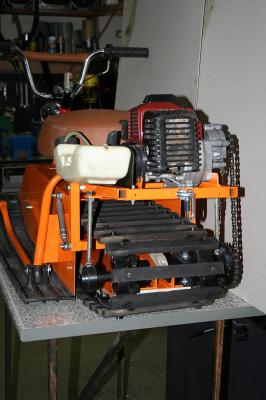

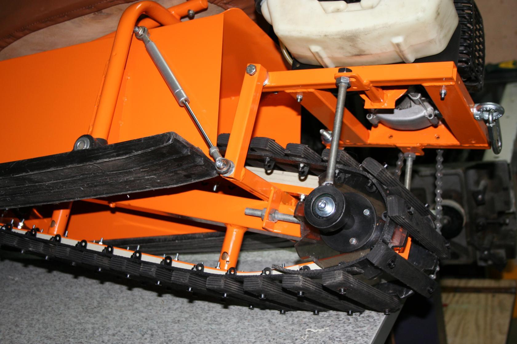

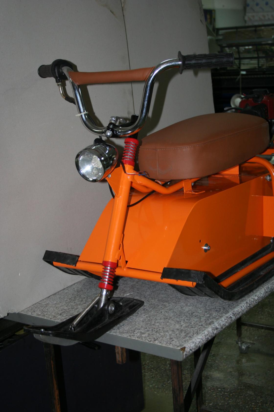

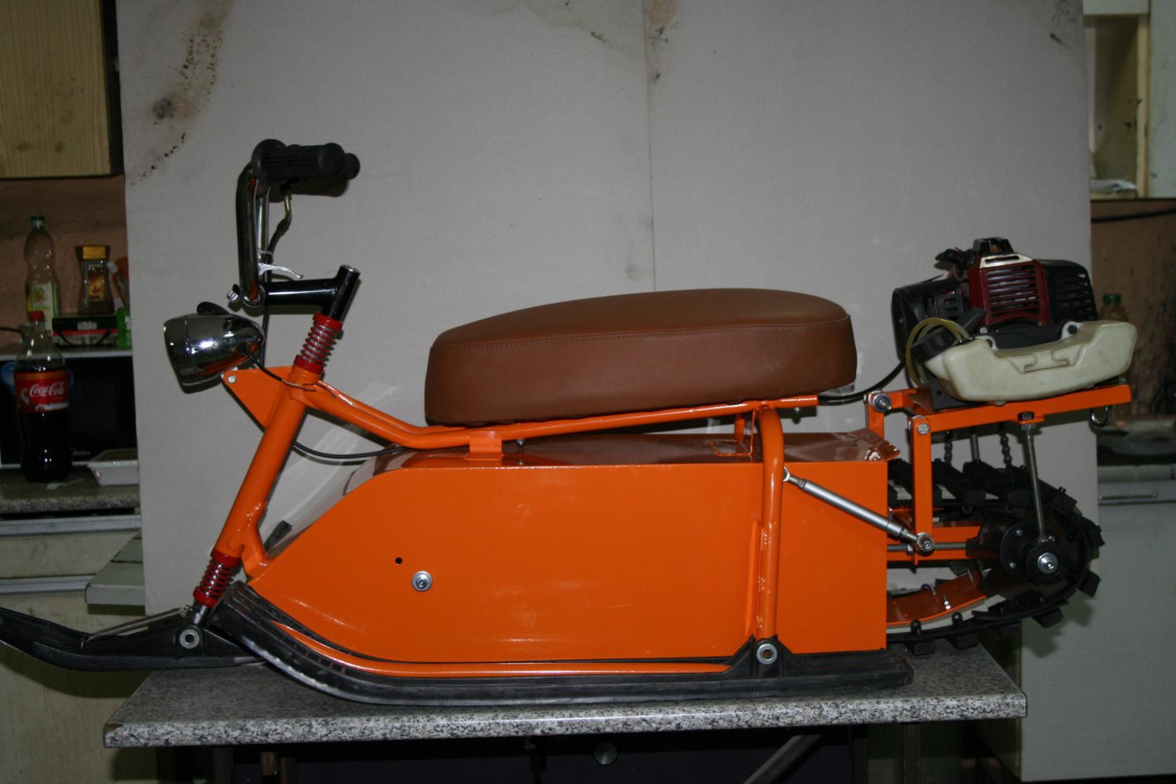

Полозья на управляющую лыжу ещё не установил - никак не могу забрать на модернизацию снегокат у детей - поэтому маневры пока не его конек.  :D На укатанном снегу в повороты входит нормально, но развернуться получается только по большому радиусу.
GRAF

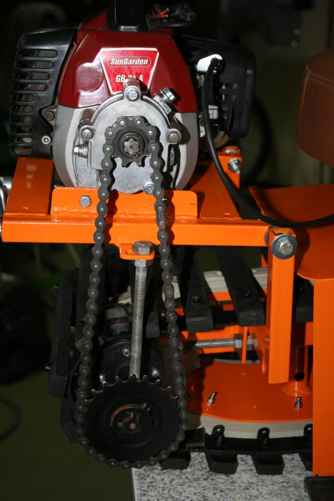

ТС обьясни чайнику что это за двиг?,..и редуктор на нем стоял?
регион 63
Двигатель от мотосамоката, двухтактник, 49 кубиков, 2 л.с., в сборе с автоматическим сцеплением и редуктором.
Merakules
в объявай такие движки россыпью продают причем с редукторами сразу
GRAF
..А кто их делает? :)
регион 63
А можно наводочку? Я бы купил с кулек таких дрыгателей.  :D
Цитата: GRAF от 24 Янв. 2011 в 11:50
А кто их делает? :)
Китай...

Добрый день! Очень интересный снегокат получился! Ваше изобретение подталкнуло меня на подобный шаг. Есть ряд вопросов: 1) Какой двигатель использовали, отчего, какая мощность. 2) Какой редуктор, от чего?
Сорри...прочитал и все сам увидел

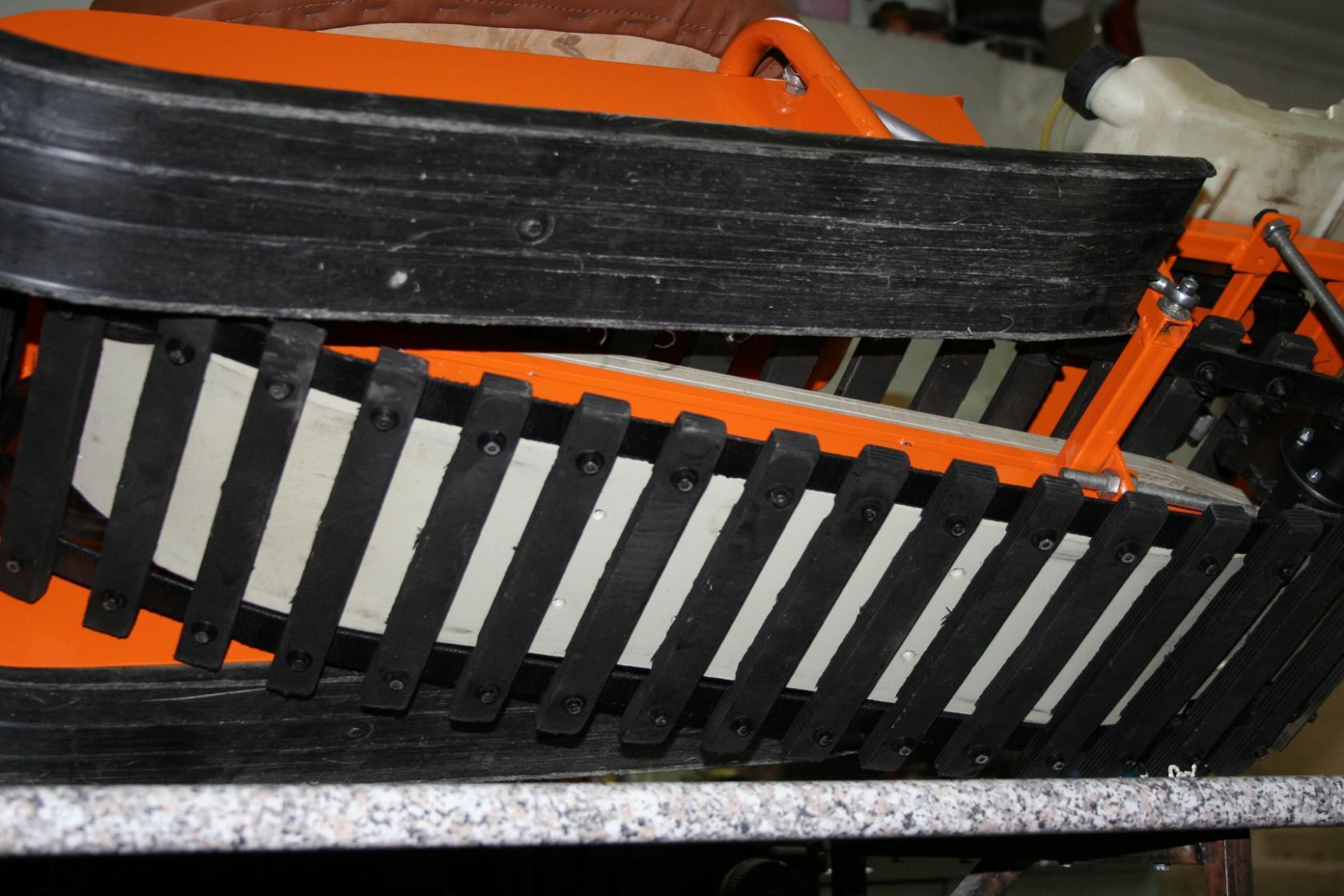

Виктор Чен
регион 63
Во... Гусеница - это тема! )
ft-master
[user]Виктор Чен[/user], Минус один - не закрыт привод. А так - только плюс.
