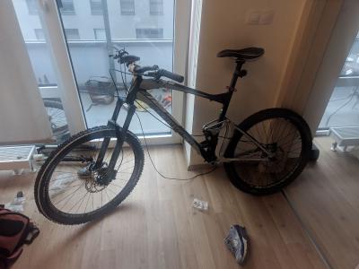

Добрый вечер. В вопросе электровелов, к сожалению, чайник. Поэтому требуется мнение разбирающихся товарищей.
Катнул на электро и посетила мысль, а что собрать себе комплект для переделки своего вела в электро?
Использовать планируется для фановых покатушек по холмам и тропинкам, плюс езда до работы
Так вот, смотрел комплекты на али. А недавно предложили вот такое
Schwinn Monroe 350
с очень неадекватным официальным ценником.
мне его предложили ровно за 500$. Абсолютно новый и в коробке. Сомнений в том что это подделка никаких. Но возник вопрос, стоит ли его приобретать за такую сумму в качестве донора или лучше собрать комплект на али-экспресс?
Заранее благодарен за ценные советы

По пересеченной местности лучше брать двухподвес но это на любителя комфортной езды.И потом брать мотор.
Валентин9
Ну, у меня как раз он (красный двухподвес на фото) и пойдет под переделку, ходов там не много, 100мм задний и 140мм передний, но работают годно.
В планах было поснимать все с электровела и перекинуть на него
racer
Мотор лучше на 500 ватт.Я тоже начинал с 350 но потом купил 500 ватт в горки 350 тянет слабовато.И лучше взять нормальный набор,можно в Китае.

[user]Валентин9[/user], если у вас сзади сквозная ось и колеса 26", то просто взять и перекинуть не выйдет

Цитата: Валентин9 от 02 Янв. 2019 в 21:39Использовать планируется для фановых покатушек по холмам и тропинкам, плюс езда до работы..предложили вот такое Schwinn Monroe 350..за 500$. Абсолютно новый и в коробке. Сомнений в том что это подделка никаких. Но возник вопрос, стоит ли его приобретать за такую сумму в качестве донора или лучше собрать комплект на али-экспресс?
Заранее благодарен за ценные советы.
Для езды на работу, если имеется ввиду по автодорогам, боле практичным видится Schwinn Monroe 350. Рама, вроде как, нормального размера и приличного вида, вес не разглядел, но судя по отсутствию амортов и вообще общей схожестью с безмоторной классикой, а также компактному редуХтору, наверняка приемлемый и даже завидный. Зря они, конечно, установили ему батарею на 36v (10S) вместо вполне объяснимой для такого конфига 13S или, хотя бы, 12S.
Против него подвес смотрится громоздко, какой-то он скукоженный в колесной базе, что ли, а с установкой (рукожопием без особого опыта, другими словами говоря, колхозинга с убийством кучи времени и денег) электрокомплекта ещё и заметно потяжелеет.
К тому же, мк на задний привод нарушит работу подвески фирменного происхождения, рассчитанной производителем на вес безмоторного колеса, т.е. без пусть даже редуХторной, но гири. А практически прямое положение посадки заметно нарушит и развесовку, заметно ухудшив езду без мотора, особенно по тем же самым тропкам, на которых такой двух-пружинный байк, по сути дела, должен иметь преимущества.

некоторые советы, всё же лучше фильтровать. Мне видится, что идеальным было бы сочетание красного двухподвеса и мид драйва от Бафанга на 750Вт.
https://s.click.aliexpress.com/e/feZrHuk
Акум Хайлун 48В на верхнюю трубу рамы,  типа такого:
https://s.click.aliexpress.com/e/FxDimTI
Миникрошка 4 витка
racer
Если местность ровная то мид драйв никчему,повышенный износ трансмиссии.
newsky526
[user]racer[/user], а леса на что? Не всё же время по асфальту ездить!  Да и с точки зрения установки- это самый простой способ электрификации вела, отпадают сразу куча проблем, которыми начинающие е-бикеры , завалили половину форума.  B-)

Тоже донора получил - раму  mondraker dune 2013 (на предыдущей лопнуло перо заднее)  , думаю как батарею повесить на раму, так как в аморт упирается, надо как-то красиво расбалансировать.
А контроллер думаю снизу рамы запилить, но боюсь что будет сильно загрязнятся, нужно подумать над гидрозащитой и  о том как даунхилить на нем не умерев =)
newsky526
Отличный донор! Если правильно продумать компоновку,то думаю большой акум в треугольник зайдёт.
У меня похожее расположение аморта,рама 22 размера,батарея 52В*29Ач включая 2 контроллера и прочую требуху.
